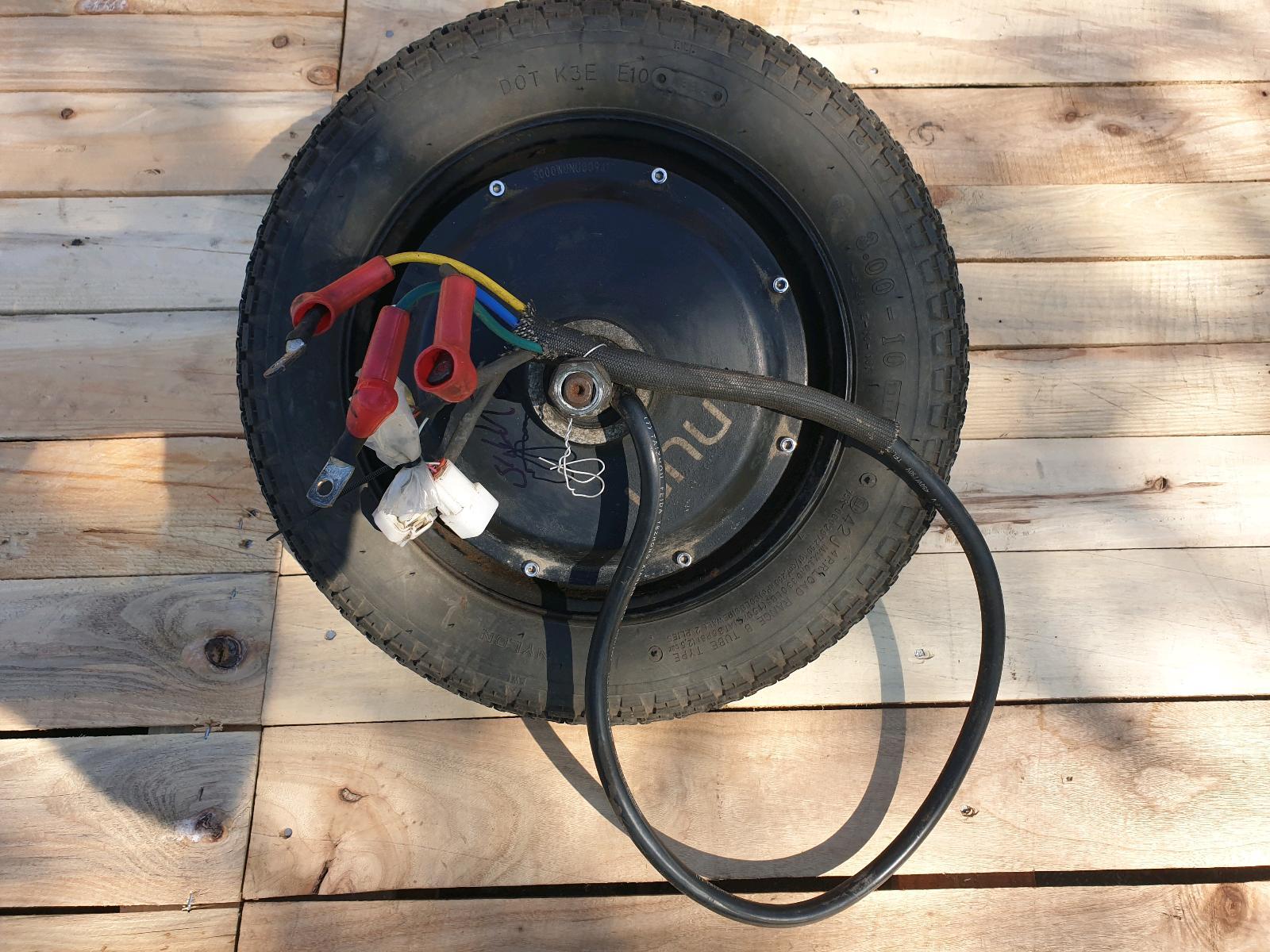

Zum Motor finde ich ein Foto im Netz:
Man sieht darauf die Kabelschuhe der dicken Phasenkabel mit den braunen Abdeckungen und dann mehrere weiße Mehrfach-Steckverbinder.
Das können Steckverbindungen mit 6 oder ggf. auch mal 9 Pins sein und falls UNU Anfangs andere Stecker und nicht die wassergeschützte Version drann hatte, könnte es auch Adapter mit verschiedener Steckerform geben.
