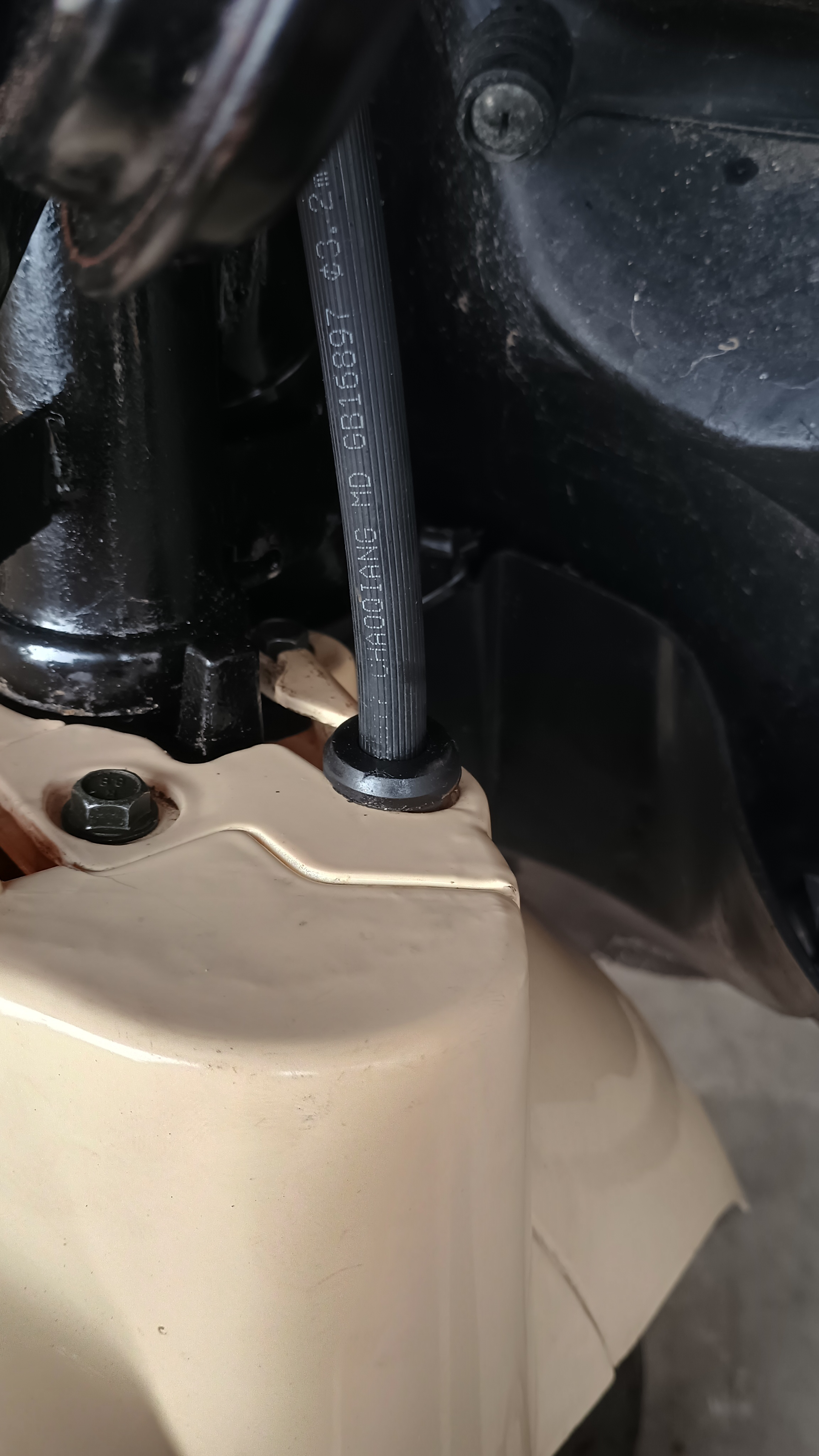

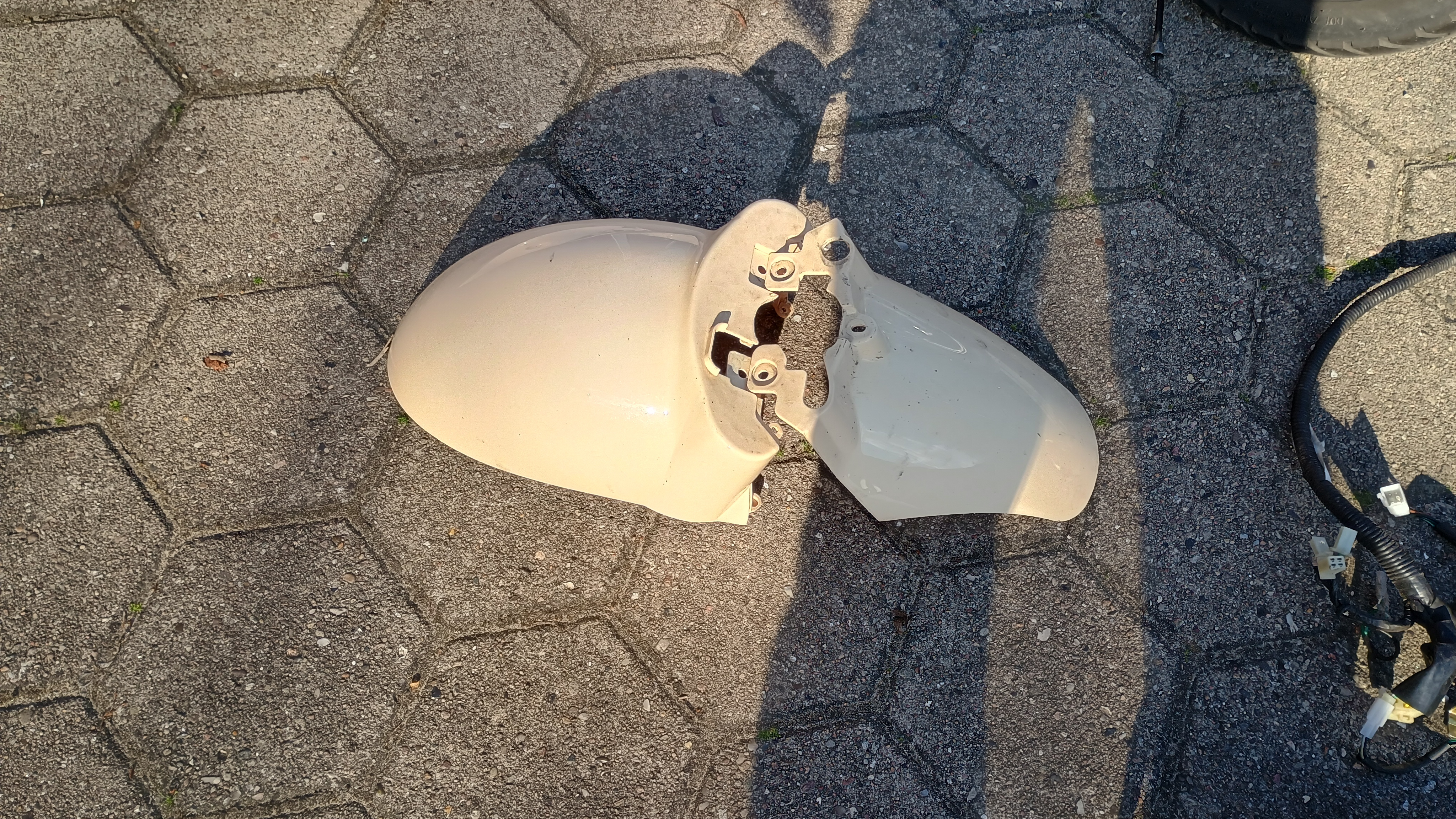

Hallo
Ich versuche gerade den neuen Kotflügel für das Vorderrad zu wechseln da der jetzige gerissen ist . Kann mir jemand helfen ? Muss ich nur die Verkleidung von Scheinwerfer ausbauen um an die beiden 10-er Schrauben zu kommen ? Oder die ganze Front ?
Herzlichen Dank für eure Hilfe
Astrid
Fasemann
Beiträge: 3476
Roller: Nova E-Retro Star
PLZ: 21614
Wohnort: Buxtehude
Re: Unu Classic Kotflügel Vorderrad wechseln
Beitrag von Fasemann »
2 x KS für Lampe , 4/6 KS Innen im Schwarzen , 2 X KS aussen unten, dann unter der Lampe den runden Deckel auf, 10er, Lampe raus, Kabel ab, noch eine 10er, dann geht die farbige Front nach vorne ab , dann kommt man an die 3 x 10er Schraube von oben, die hintere ist etwas Fummelei, im Schutzblech von Innen sind noch 2(4) kleine Schrauben zum verbinden der Einzelteile . Hab das gerade alles vor 4 Wochen gemacht. Die 2 Schrauben vom Scheinwerfer sind etwas dicker als die anderen von Innen , die von Aussen ganz unten haben mit Glück noch eine Dichtung dran.
