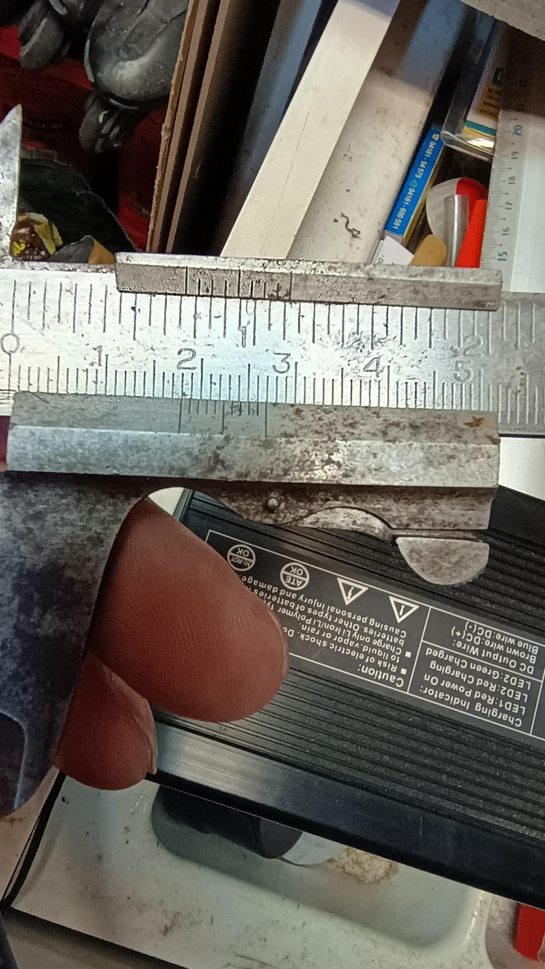

Ich guck mit bei Ali noch mal die Zeichnungen genauer an, ich habe ja den Innenring mit 18 mm gemessen.

Hab bei Ali einen Shop gefunden wo der Stecker als M23/25 verkauft wird.
M23 and M25 are similar in size, but different cables have different currents.
Also die Geometrie ist schon mal gleich.
