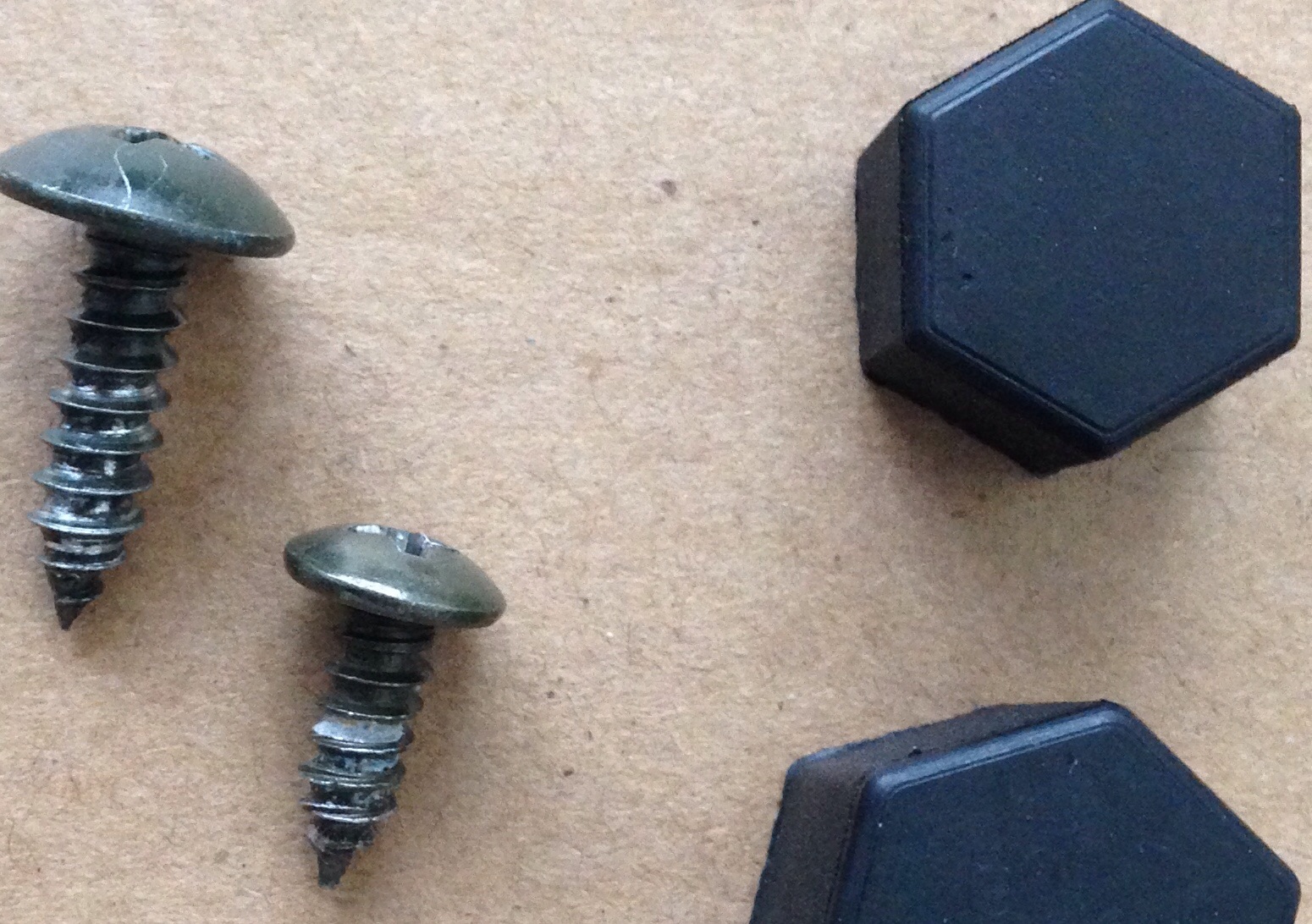

Beim Roller lagen zwei Gummikappen und ein längliches Plasteteil dabei, das Plaste kommt über die Fahrgestellnummer aber die beiden Kappen? Und dann lagen noch zwei Schrauben im Akkufach, wofür sind diese?
Auf dem Foto sind die Kappen und die Schrauben (ich musste das Foto am iPhone verkleinern deswegen ist es etwas abgeschnitten)

Das längliche Plastikteil kommt vorne in die Mulde, vor Deinen Füssen, unter dem Haken. Okay? Gefunden.
Die Kappen? Keine Ahnung.

Kappen könnten der Schraubenschutz zur vorderen Steckachse Vorderrad sein.

Das sind die üblichen Schrauben für Verkleidungsteile, die in Kunststoff geschraubt werden. Wenn irgendwo am Roller jetzt oder evtl. später mal eine Schraube fehlt, dann kannst Du sie hineindrehen.

Aber warum die bei dir dabei lagen, also die Schrauben, keine Ahnung, hatte ich nicht .... schau dir mal die Karosserieverkleidung genauer an, ob die da irgendwo fehlen....unwahrscheinlich, aber man kann ja nie wissen.
Die zwei Abdeckkappen sind für das Vorderrad, also einfach auf die Verschraubung drücken. Ist einfach nur eine optische Sache.
Trotzdem ein Tipp : An der Verschraubung ist eine Farbmarkierung, einfach um zu überprüfen, dass sich die Schrauben nicht etwas gelöst haben (Sicherheitsfeature !). Vermute mal, dass deshalb die Kappen nicht seit der Auslieferung drauf sind, damit du bei deinen ersten Fahrten immer mal auf die Farbmarkierungen schauen kannst. Ist das alles fest, kannst du die Kappen unbesorgt drauf tun.
