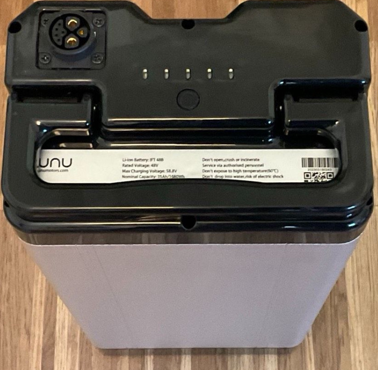

Re: Kommunikation Akku BMS Tacho Unu Classic
Danke dafür aber ist der falsche Roller.
Es geht um die Move Version mit dieser Batterie:
Hast du hierfür irgendwelches Infomaterial?
VG
wenn ich die Buchse sehe, die ähnlich zum classic ist, werden sie wohl nichts grundlegend neues erfunden haben.
die dicken sind plus und minus und im stecker ist dann noch 1 pin vom zündschloss zur aktiverung.
wie hoch ist denn die spannung im leerlauf (also akku pur ohne stecker dran). Beim classic sind es ca 27V bis man plus auf einen Pin legt.
Der UNU Classic hatte keine Intelligenz an Board, somit war nur eine Freischaltung per Leitung möglich.
Der Unu-Move hat einen "Board-Computer", somit ist es durchaus denkbar, dass der Akku über den RS485-Bus freigeschaltet wird, so wie es heutzutage bei anderen Rollern/Scootern üblich ist.
