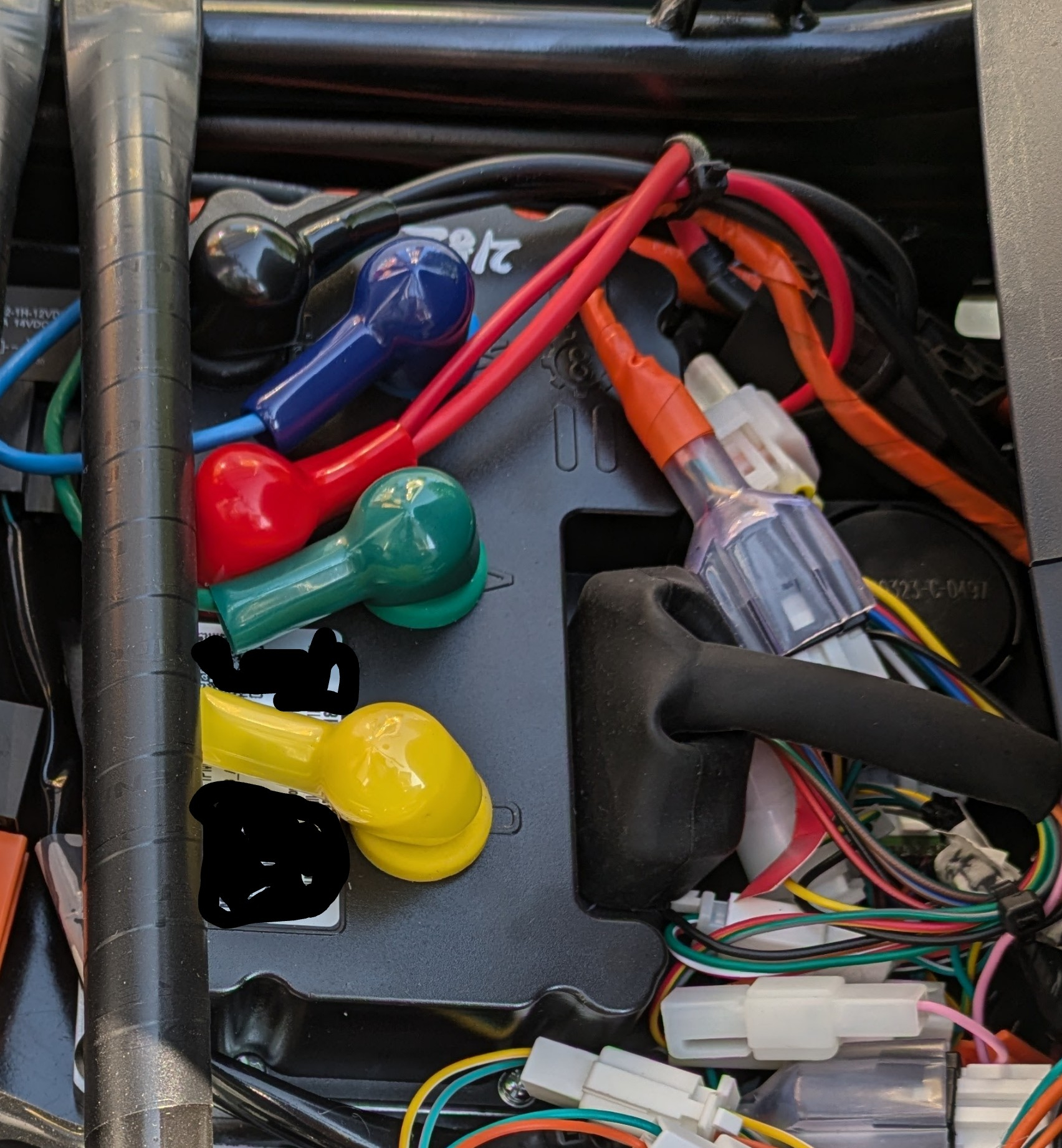

- Beiträge: 12
- Registriert: Mi 21. Aug 2024, 07:47
- Roller: UNU Move
- PLZ: 67069
Re: Unu Pro - Wasserschutz & Co
Also, bei meinem neuen Move sind die Anschlüsse teilweise mit Kunststoff Kappen geschützt. Auch die Anschlüsse am MdB sind mit farbigen Kunststoff Kappen geschützt. Sieht alles ein wenig geschützter als auf den anderen Bildern aus. Habe mir nun auch die Fenster/Türdichtung angebracht. Die Stelle hätte man bei der Konstruktion auch eleganter vor Nässe schützen können.
- Julinho
- Beiträge: 438
- Registriert: Fr 8. Apr 2022, 16:29
- Roller: Unu Classic 2016 2KW UNU Pro 3kW
- PLZ: 16556
Hat der Move ein MDB?
- Beiträge: 12
- Roller: UNU Move
- PLZ: 67069
- Julinho
- Beiträge: 438
- PLZ: 16556
Das ist die ECU(Motorsteuergerät) die macht eigentlich keine Wasserprobleme, auch nicht im Pro.
