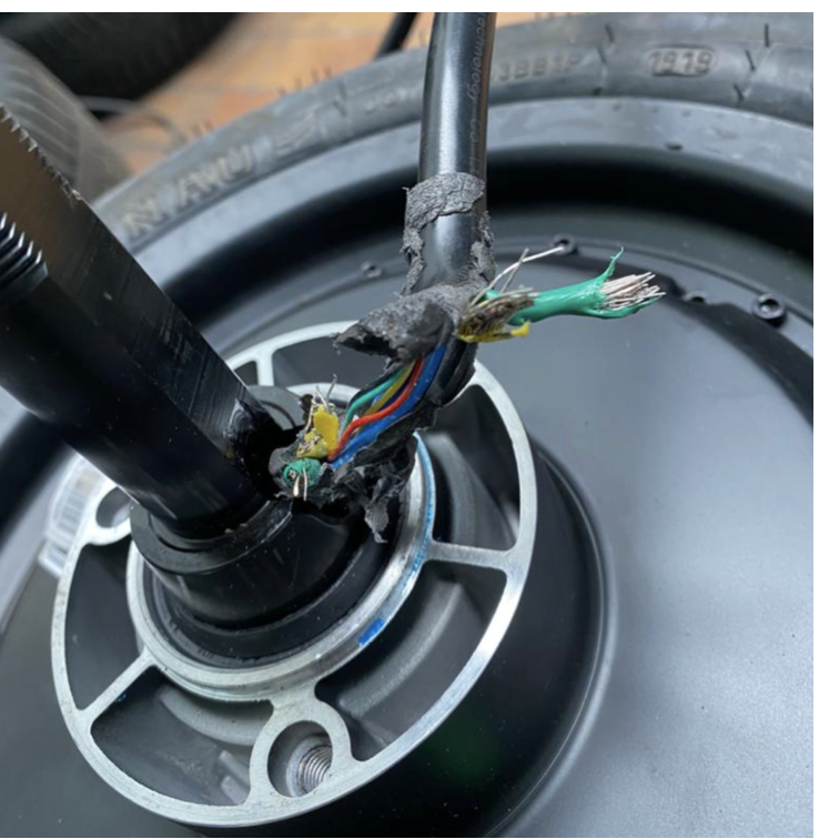

Re: Fehler E5 - Nix geht mehr
Falls es jemanden hier interessieren sollte:
Ein bekanntes Problem hat auch bei mir zugeschlagen. Die Kabelführung an der Hinterradschwinge ist derart scharfkantig, dass über die Zeit (und wir reden von gerade mal 4.000km) das Kabel zum Motor durchtrennt wurde --> Kurzschluss. Zur Illustration ein Foto davon aus der Reparaturanleitung von unu.
unu hat hier allerdings relativ schnell Ersatzteile an meine Werkstatt geschickt, sodass mein Roller hoffentlich heute Abends wieder fahrtüchtig ist.
FunFact: Ersatzteile bedeutet: Neuer Motor und neue Schwinge (jetzt mit weniger scharfen Kanten), da der Kabelbaum mit dem Motor fix verbunden ist und aufgrund der Position quasi nicht reparabel. Soviel zum Thema Nachhaltigkeit. Schaden von EUR3,50 resultiert in >EUR1.500.-
