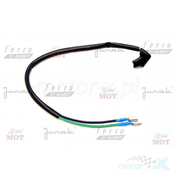

weiß jemand, wie aus aussieht überhaupt, weil was im Video gab ist anders,
ist est eher wie ein Kabel wie in der 1. Link oder wie in 2. oder 3.te link

- Beiträge: 6899
Re: linke (hintere) bremse bremslicht ohne Funktion
Beim UNU Classic sollte das eigentlich der Schalter mit den zwei Zungen sein, von dem die 90° Kabelschuhe mit den Kabeln abgezogen werden können.
(allerdings habe ich keinen hier, um das definitiv zu überprüfen).
Sind da nicht solche Kabel aufgesteckt?:
