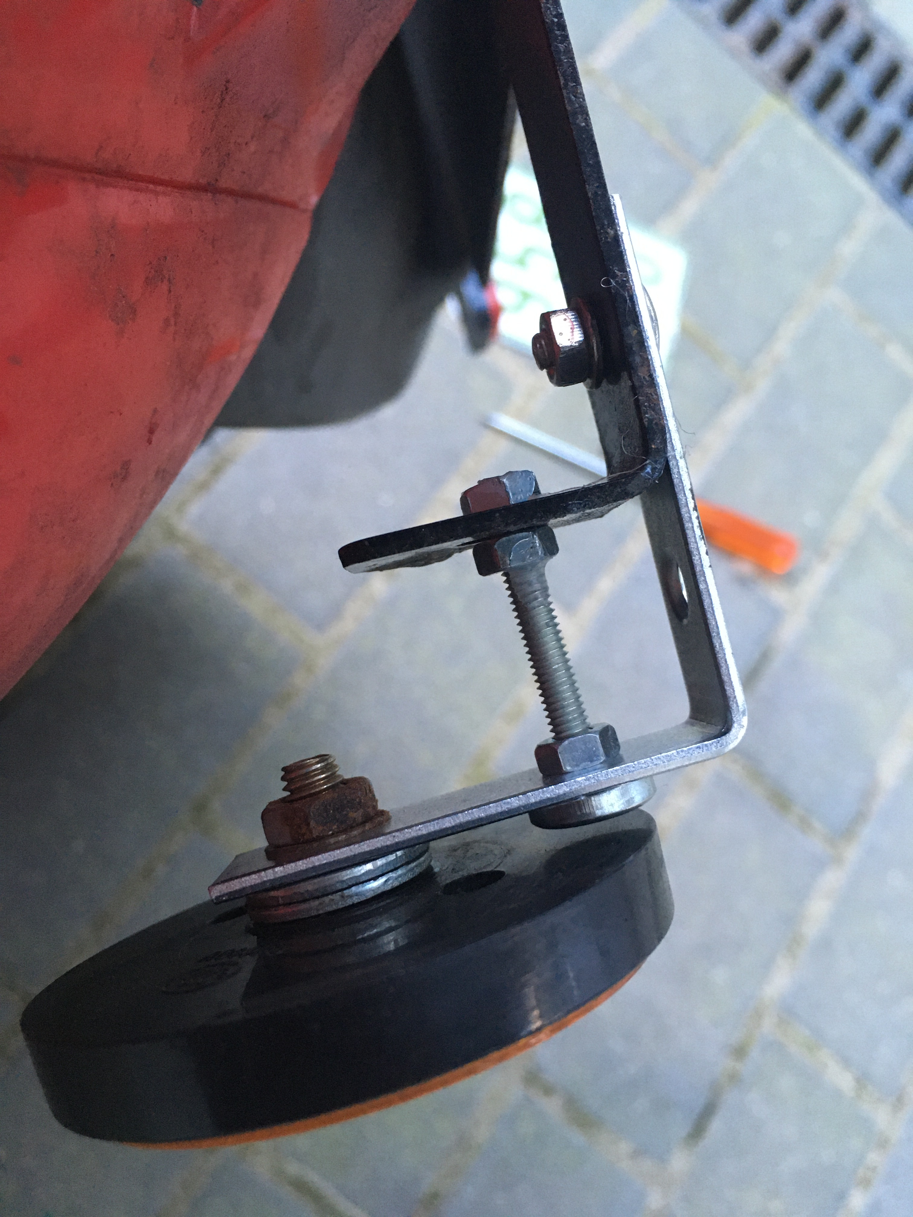

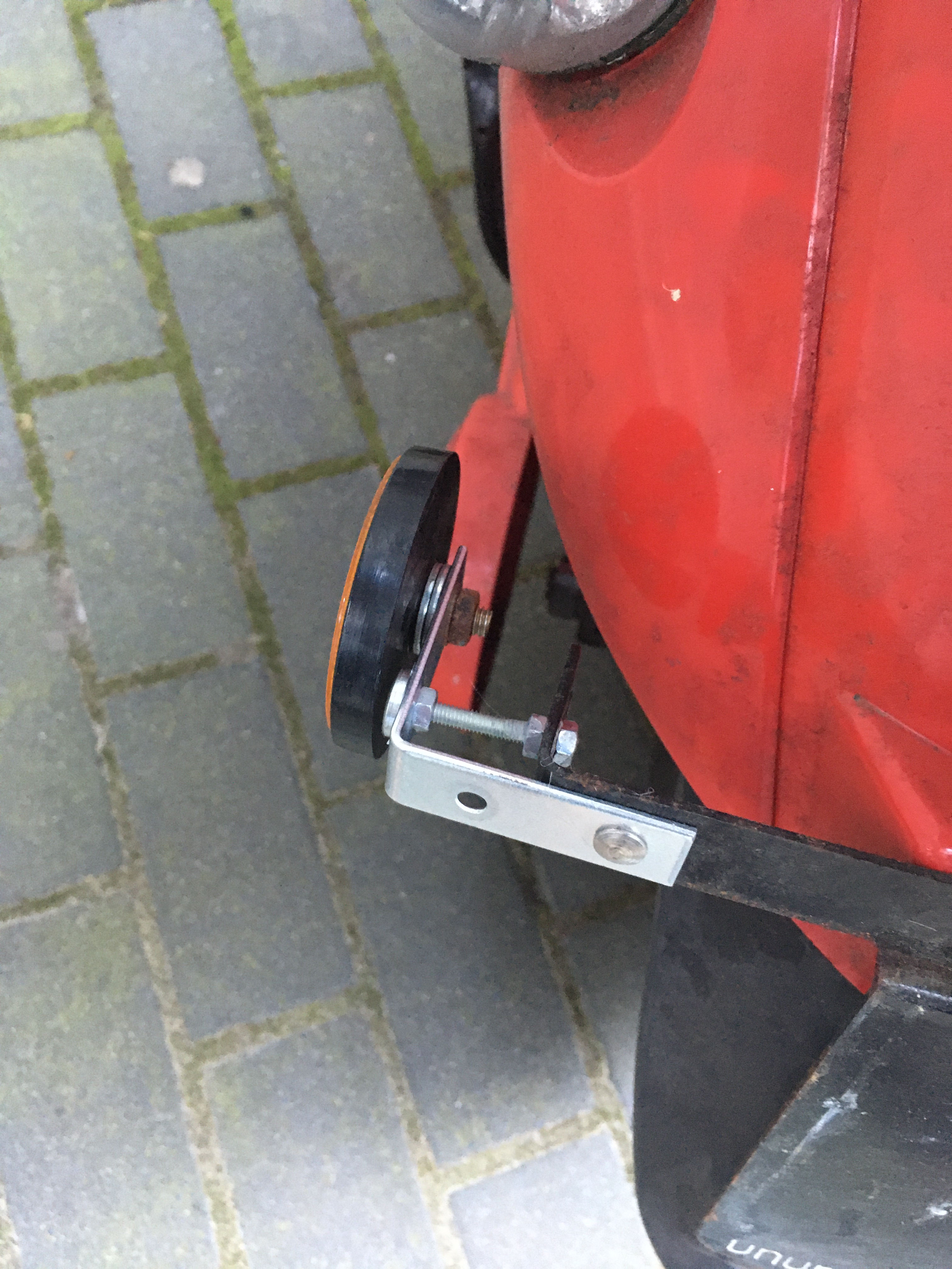

bei mir sind zwei Sachen heute neu: Anmeldung im Forum und die Zulassung des Unu Classic in Berlin. Mit 28 x 20 cm Kennzeichen…
@steff567: dazu habe ich mir zwei Regalwinkel und ein bisschen Lochband besorgt. Beim ersten Termin in der Zul.stelle war ich noch sehr überrascht - das mit der Größe hatte ich auf dem Schirm. Aber die Mitarbeiter waren nett und haben mich durchaus ermutigt, mir etwas einfallen zu lassen. Und beim zweiten Termin haben sie zufrieden die Bestätigung ausgestellt.
Das Ergebnis habe ich als Fotos angehängt.
Mit den Winkeln habe ich die Katzenaugen seitlich versetzt, und mit dem Lochband und einem zusätzlichen Loch unten im Schutzblech (Kunststoff) den roten Reflektor nach unten.
Die Schrauben waren aus der Krabbelkiste zusammen gesucht, was halt passte.
Material < 10€, Zulassung inkl. Schild 50€, dafür ab sofort dauerhaft günstiger versichert und die Prämie im Visier.
Nur: das Kennzeichen verheißt mehr Power als im Kfz-Schein steht (1100W Dauerleistung, Modell 2kW). :D
Ein „E“ darf übrigens in Berlin nicht mit auf‘s Kennzeichen!
Zuletzt geändert von ClassicRoller am Di 9. Mai 2023, 23:29, insgesamt 1-mal geändert.

hey classic roller!
das ist ja ne sehr kreative lösung von dir, das werde ich auch ausprobieren. :) habe mir nun auch stahlwinkel, lochband und schrauben besorgt. eine frage hätte ich tatsächlich noch: hast du, um die regalwinkel vorne auch zu befestigen (also nicht nur am rand) in das längliche unu metall auch ein loch gebohrt? damit es sozusagen von beiden seiten hält?
weil da scheinen ja auch schrauben zu sein, und mein unu hat dort kein loch.
