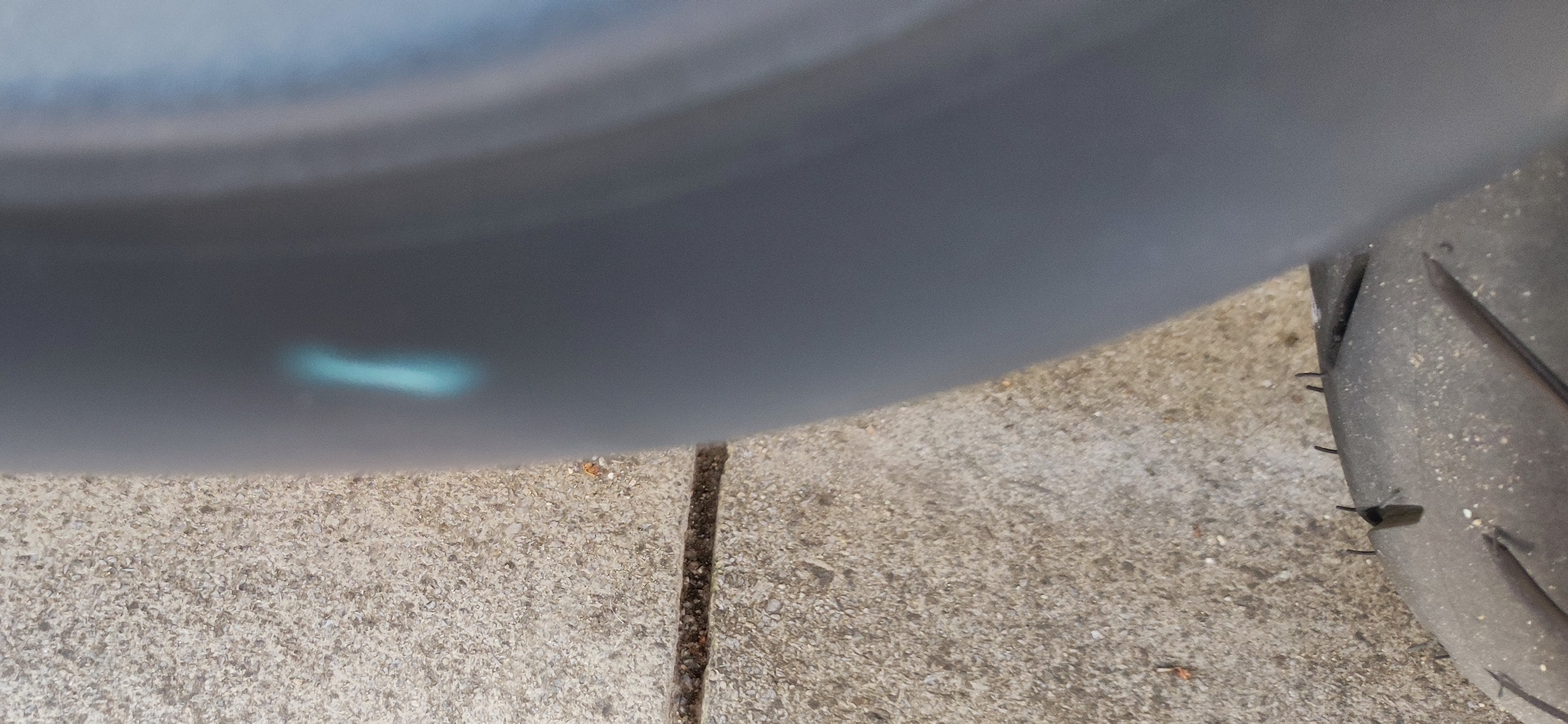

Hallo UNU Driver,
eine Frage in die Runde, fahre jetzt meinen seit knapp einer Woche, ist eine tolle Sache. Nun nach 200 km ist mir aufgefallen das die Verkleidung wohl am Rahmen anliegt (der Kunststoff hat sich hier bereits blau verfärbt), so daß sie wohl früher oder später dort einreißen wird.
Habt ihr auch so etwas beobachten können und was war eure Lösung?
Verkleidung zu straff montiert?

Hi, hab ich bei uns noch nicht gehabt. Die vordere Unterbodenverkleidung ist unterhalb der Trittbrettverkleidung mit
vier Schrauben an entsprechende Laschen angeschraubt. Sieht so aus als ob eine Lasche von innen gegendrückt.
Könnte sein das eine Lasche nicht den Maßen entsprechend angeschweißt wurde. Ich würde das mal von der Werkstatt Deines
Vertrauens, Aufgrund Garantie oder Folgeschäden, prüfen lassen.

Hab ich auf meine Liste mit aufgenommen. Nochmals genauer untersucht, man spürt das die Verkleidung von hinten "gedrückt" wird. Habe aber nicht das Vertrauen in die Fachwerkstatt, weil die sicherlich nicht Ersatzteile en masse vorrätig haben....
In 250km steht die 500 Inspektion an.
