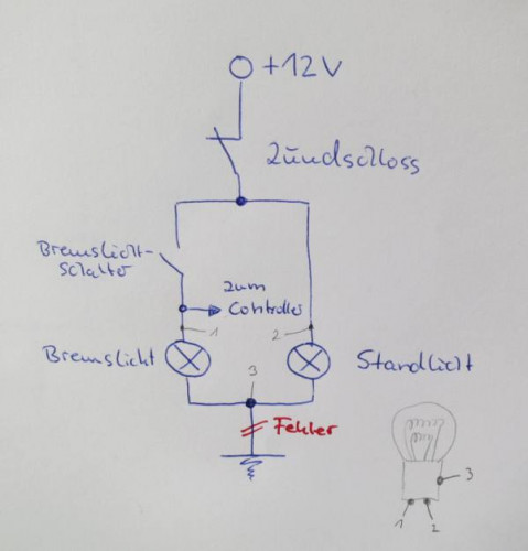

Re: unu Roller classic fährt nicht mehr, wenn der Lichtschalter auf "an" ist
Beitrag von elektronaut »
Für die, die evtl auch mal mit diesem Problem zu tun haben, hab ich kurz die Ursache noch in eine Zeichnung zum besseren Verständnis gebracht. Fehlt die Masse am Lampensockel (im Bild "Fehler"), bekommt der Controller über die Wendel von Standlichtseite aus über die Bremslichtwendel den 12V-Pegel und "denkt" der Roller bremst und stoppt den Motor. (den Lichtschalter am Lenkrad und Schalter am Seitenständer habe ich nicht mit eingezeichnet)
