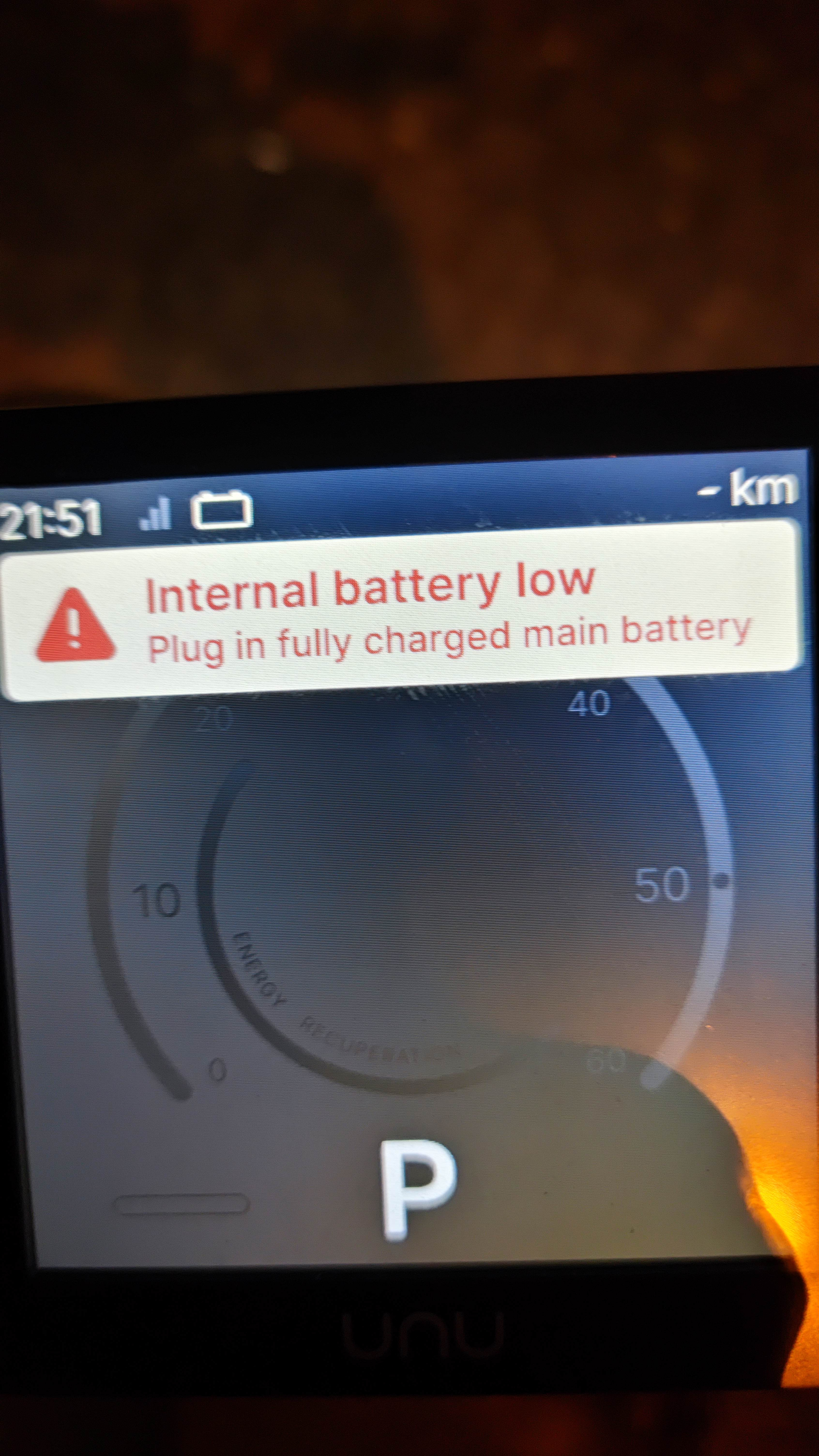

Ich wollte gestern losfahren und nach dem Akku einstellen in den Unu 4KW, bekam ich die Meldung
"Internal Battery low" Irgendwann kam auch der Countdown, dass der Roller in wenigen Sekunden ausgeschaltet wird.
Ich habe Ihn dann gefrustet drin gelassen und bin mit dem Auto zur Arbeit gefahren. Musste los und konnte mich nicht länger als 10 Min mit dem Problem beschäftigen.

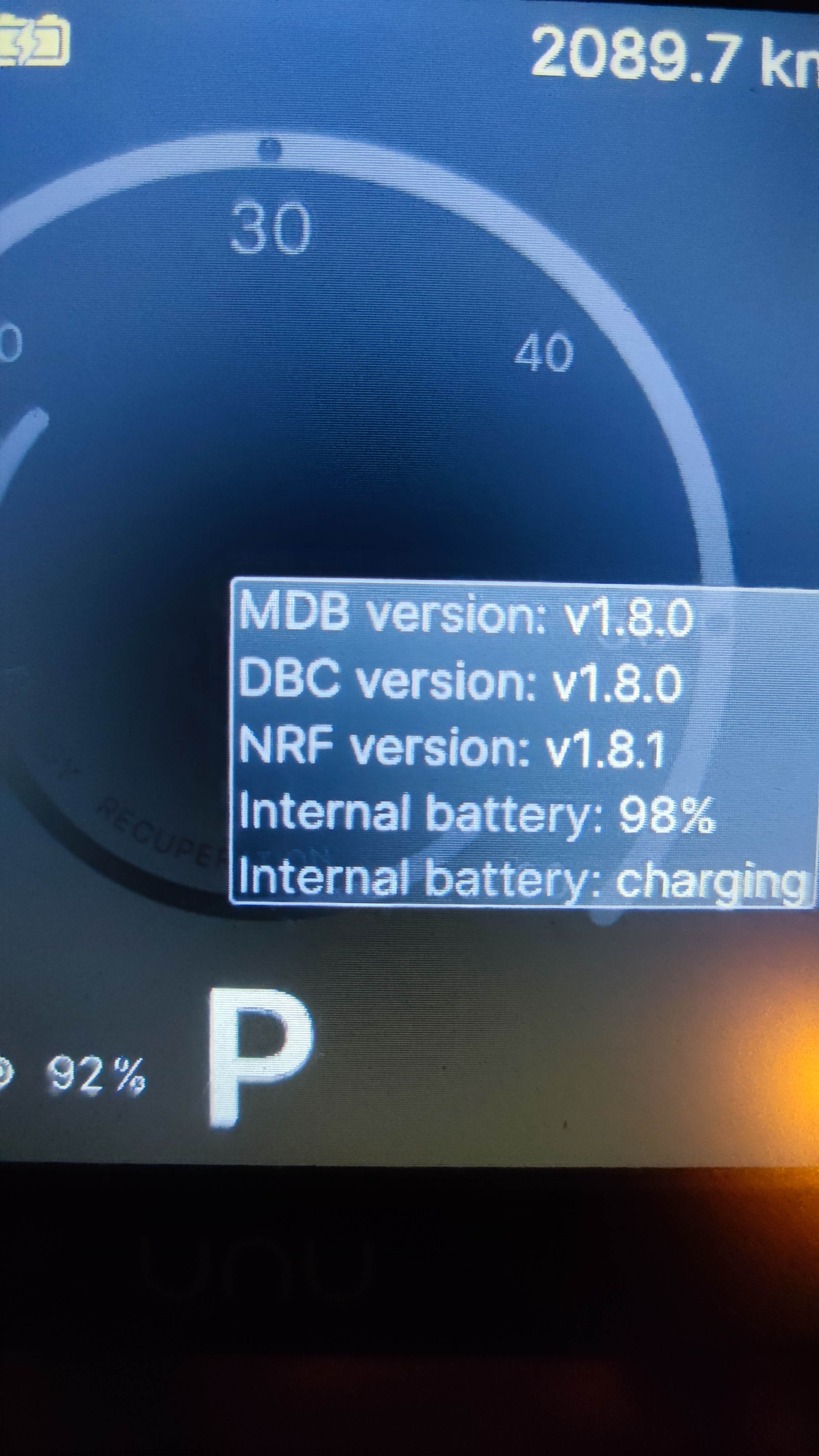

Als ich 10h später zurückkam, bestand der Fehler immer noch. Nach mehrmaligen Akku rein-raus und Roller an-aus, kam die Meldung nicht mehr.
Beide Bremsgriffe gedrückt. Interner Akku hatte 98%.
Noch mal an-aus, kam die Meldung schon wieder. Noch mal an aus, war alles wieder da.
Firmware Fehler oder ist der Akku defekt? Hattet Ihr das auch schon mal?
lg aus Berlin
Klaus
Plötzlich "Internal Battery low" und dann doch nicht...

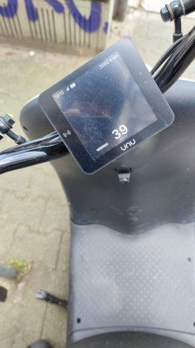

heute bin ich im geparkten Modus mit 39 km/h auf einen Internetkasten zu gerannt Nein im Ernst, das Display hat sich aufgehängt, nach etwa 2,4km. Es ging nur noch die Uhr
Nix Km/h, nix Kilometer und nix Blinkeranzeige. Die Blinker selbst gingen aber noch. Aber wenn man drauf sitzt, hört und sieht man ja nichts.
Ich hoffe da kommt bald ein Update. Ich würde ja am Beta Programm Teilnehmen, aber vorher fragen wäre nett.
