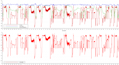

Ich habe mich mal ran gesetzt Strom und Spannungsverläufe während der Fahrt zu messen. Hier das Ergebnis der ersten Testfahrt:
Die Spannung ist am Steuergerät gemessen. Da sind also Verluste in von BMS und Kabel mit drin.
Der Strom ist mit einem Shunt ebenfalls am Controller gemessen. Die Geschwindigkeit ist über GPS aufgenommen.
Ich dachte es interessiert vielleicht den einen oder die andere.

Auf jeden Fall rekuperiert Dein Unu noch ganz nett und sicherlich gut spürbar :D Das wird bei den Classic Fahrern (bzw. Stehern) mit nahezu auf 0 reduzierter Reku sicherlich Neidgefühle wecken :(
Ich hab von der Rückrufaktion nie etwas mitbekommen... Gab es da irgendwelche Infos dazu, weshalb die Reduzierung durchgeführt wurde?
UNU hatte die Vermutung, dass durch den hohen Ladestrom die Zellen Schaden nehmen und das Grund für die abgebrannten Akkus ist. Irgendwann haben sie aber zurück gerudert und die Aktion vorzeitig abgebrochen. Ich bin glücklicher Weise verschont geschlieben, weil ich etwas rumgedruckst habe und der Termin immer wieder verschoben wurde.
Ich bin auch ein vonen die (irgendwann mal) einen neuen Akku kriegen sollen. Bin gespannt ob man da einen Unterschied in den Kurven sieht.

Bei der Rekuperation (rund 40A) wurde doch der Strom nie an die Ladegrenzen der Zellen gebracht... Würde mich wirklich wundern dass die halbwegs guten Markenzellen dort Probleme bekommen sollen, da ja die Rekuperation auch zeitlich limitiert ist.
