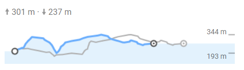

schieben, beim ersten Mal wars möglich. Aber in diesem Fall wär es nicht so toll gewesen.
Den Streckenverlauf hab ich mal angehängt:
Plant einfach mal eine euch bekannte Strecke mit einer starken Steigung in maps und geht dann auf Fahrrad.
Dann bekommt man eine Vorstellung.
