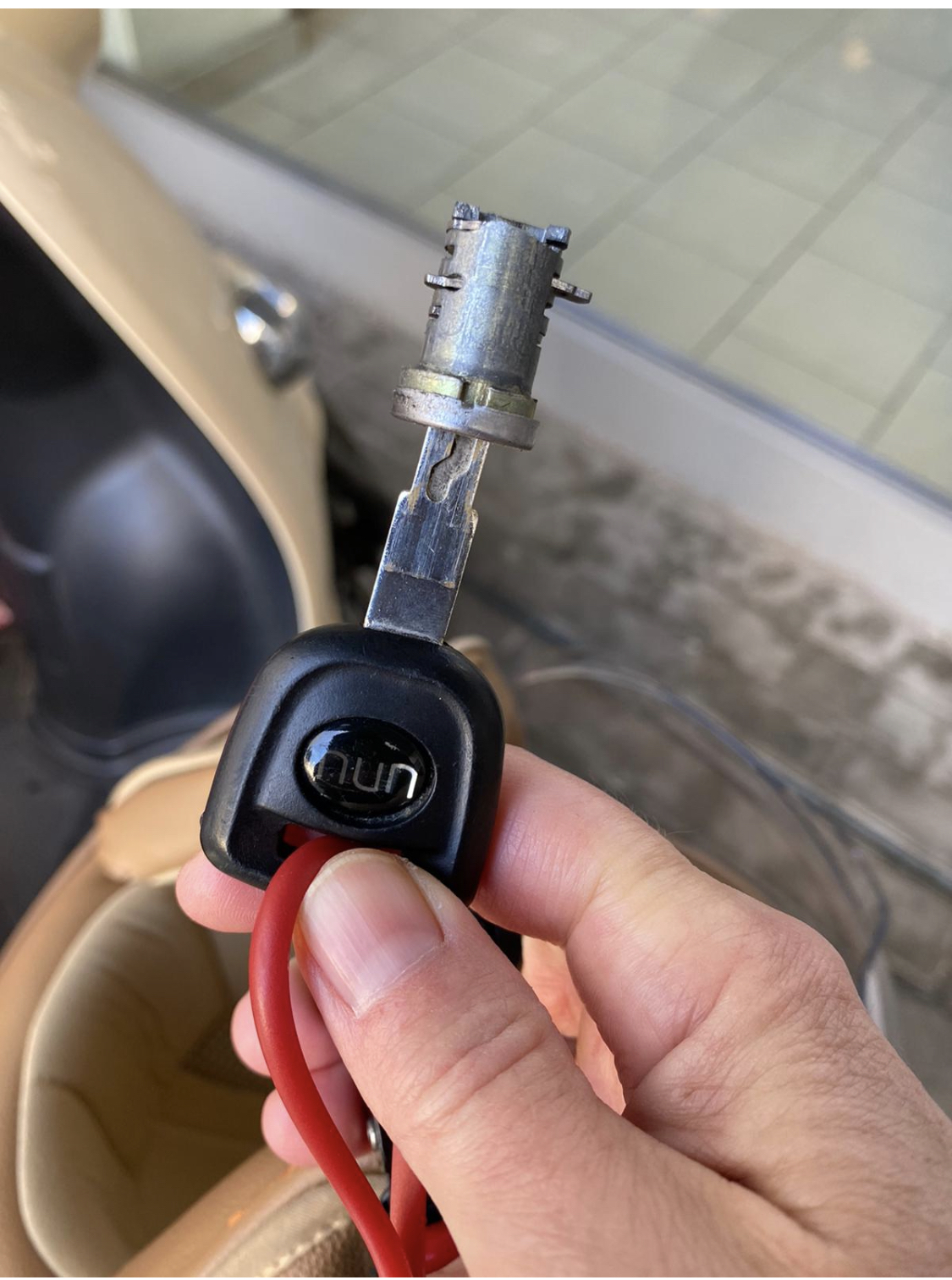

Mir ist bei meinem unu neulich das Schloss bzw. der Zylinder durchgebrochen, siehe Bild. Unu kann nun nicht mehr gestartet werden. Ich denke, am Ersetzen führt kein Weg vorbei. Allerdings ist er bei unu in Berlin nicht vorrätig und ich muss mich auf eine längere Wartezeit einstellen.Weiß vieleich jemand eine schnellere Quelle für ein neues oder gebrauchtes Schloss?

Da das ein Chinaroller ist, wird hier auch nur ein Schlosssatz vom chinesischem Markt verbaut sein, der auch in zig anderen Rollern anderer Hersteller bis hin zu Benzinern verbaut worden ist.
Suche Dir eine Rollerwerkstatt, die auch Chinaroller repariert, zeig denen das Problem, und die sollten eigentlich auf Sicht einen passenden Schlosssatz besorgen können.
Hilft das nichts, dann bei ebay und sonstigen Verkaufsplattformen nach Schlosssatz Chinaroller suchen, lass das Stichwort Unu einfach raus.
