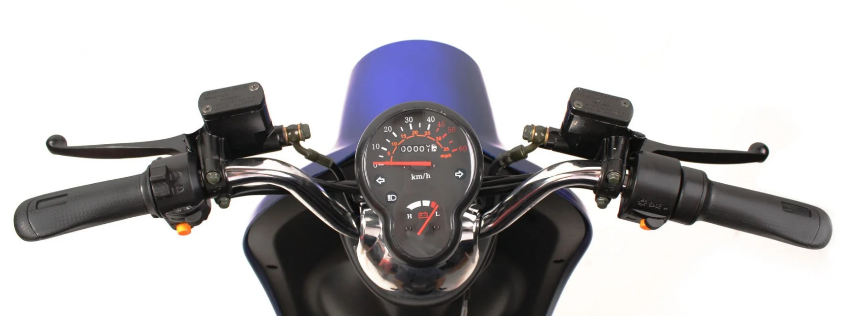

Versuche mal einen Händler zu finden, der den Roller Elli vertreibt. Vielleicht kann der Dir einen Ersatztachometer besorgen. Der Roller ist baugleich mit dem Uno und hat einen Tachometer, der km/h und mph anzeigt.

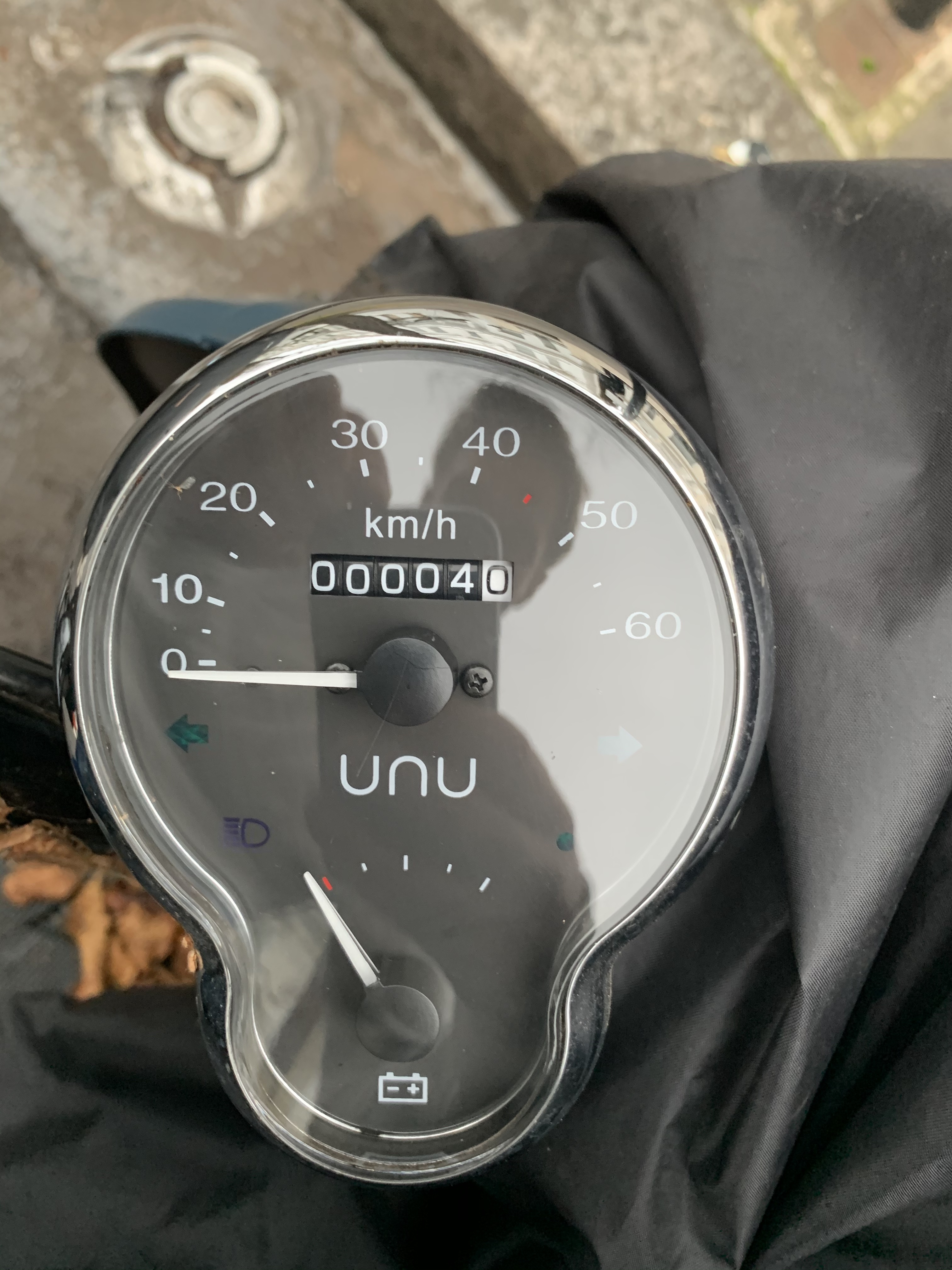

Hat der Unu denn wirklich noch son ein Urgestein von Uralttacho oder was digitales? Normal hält man da einen Knopf gedrückt und die Anzeige schaltet um. Wenn es wirklich so ein Urgestein ist, dann einfach die Skala mit einer passenden überkleben.

Hab ein Bild meines Tachometers angehängt. Diese Tröpfchenform-artige Tachoanzeige schein mir recht speziell. Klar könnte ich einfach mit ner eigenen Beschriftung überkleben, aber das sieht dann auch nicht wirklich professionell aus. Gibt's denn ein Tachometer der beides anzeigt, in genau dieser Form?
Die gefahrene Strecke kann weiter in km angezeigt werden, das wäre rein rechtlich kein Problem. Es geht hier eher darum, dass man die mph-Geschwindikeitsschilder korrekt befolgt. (Die Briten sind teils noch bürokratischer als die Deutschen, mag man kaum glauben, ist aber wahr ...)

Elli scheint es nicht mehr zu geben, wenn ich das richtig sehe. Evolution, weißt Du wo ich einen solchen Tacho als Ersatzteil bekommen könnte? Kannst Du mir einen Händler zufällig nennen?
