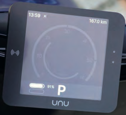

- lange Ladezeit (7h)
- keine Blinkerrückstellung
- Ausleger für Rückspiegel sehr kurz
- keine Reichweitenanzeige im LCD-Cockpit

USB Ladebüchse gibt es keine. (Argument von UNU, die Durchschnittsfahren dauern nur 15 min).
Ist echt nicht wichtig, ich habe sie bei meinem Niu nur bei 2 Weitfahrten über 100 Kilometer & 1 mal als mein Handyakku fast leer war benutzt.
Minus Reichweitenangabe fehlt. Ist eigentlich lächerlich, da wenn der Akku 50 Kilometer hält und ich 100% Akku Angabe habe, ich ja nur durch 2 teilen muss und ich ziemlich genau die km Angabe habe
Was für mich, der öfter auch mal ins Umland fährt, interessant wäre, gibt es einen Tempomat & wenn nicht, warum nicht?
Meine Anmerkungen:

Wenn es so einfach wäreMinus Reichweitenangabe fehlt. Ist eigentlich lächerlich, da wenn der Akku 50 Kilometer hält und ich 100% Akku Angabe habe, ich ja nur durch 2 teilen muss und ich ziemlich genau die km Angabe habe
Leider spielt bei der Akkuchemie die Temperatur im Akku eine entscheidende Rolle, weswegen im Sommer bei 25° der Unu für 50 km gut ist und wenn es im Frühjahr oder Herbst stellenweise unter 10° geht schnell mal 10km Reichweite fehlen. Auch ist es ein großer Unterschied, ob man viel Stop&Go fährt oder den Roller bei 45 einfach laufen läßt. Bei mir sind das am Ende schnell mal 5 km mehr Reichweite.
Mich belustigen daher eher die Threads anderer Rollerhersteller, wo man schnell mal auf Meter pro Akkuprozent umrechnet und jeder Nutzer verwundert feststellt, dass der andere Forennutzer mehr oder weniger hat. Da finde ich den Coulombzähler im Unu-Classic doch sehr genau.
