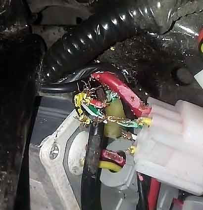

Seit ein paar Tagen ist mein Unu nicht mehr angesprungen.
Tacho, Leuchten, Hupen funktionieren problemlos nur der Motor reagiert nicht.
Habe durch das Loch keinen Fehlercode erkennen können und dann Akkufach und hintere Abdeckung abgenommen:
(Sorry für die schlechte Bildqualität)
Da hatte wohl jemand Hunger....
Mein Tipp: Roller in der Garage nie ohne Mausefalle parken ;)

Habe mir das jetzt mal genauer angeschaut.
Die größten Schäden sind an dem großen weißen Stecker, von dem die Kabel nach vorn gehen.
Das müssten die Kabel vom Gasgriff sein ?

Ist zwar leicht OT, aber meinst du nicht es ist eher ein Marderschaden?
Wenn du eine Teilkasko hast wäre das mit versichert.

Mäuse? Sicher nicht!
Leg mal eine Walnuss daneben und schau dir mal die fraßlöcher an: klein, echt Mini _ andererseits: Marder in der Garage, kann ich mir auch nicht vorstellen, aber sie sind gelenkig und kommen durch 4x3cm Löcher...
