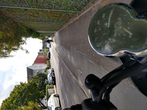

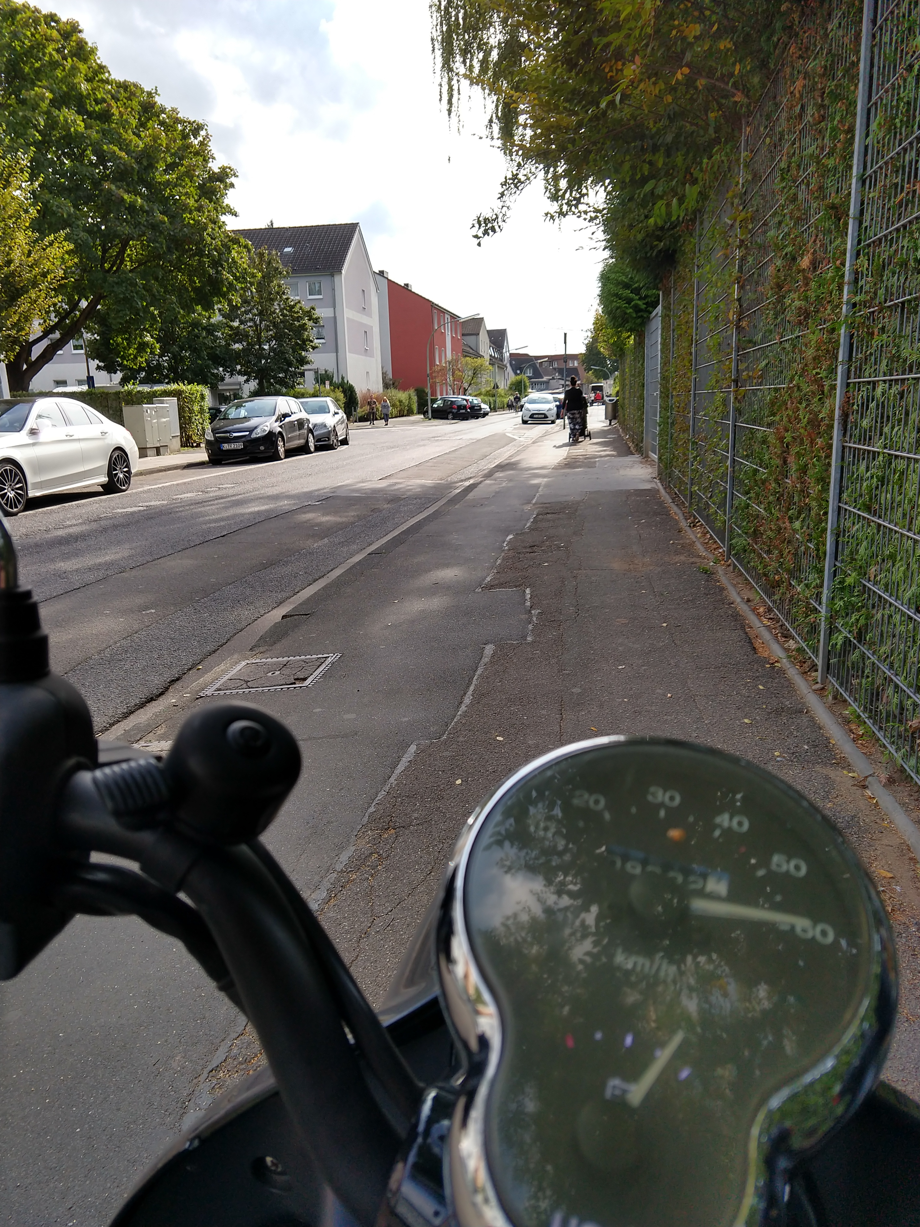

- Beiträge: 7
- Registriert: Di 4. Okt 2016, 22:25
- Roller: unu 2kw seit 2016
- PLZ: 51
Re: Tacho geht nicht auf Null zurück(?)
hallo,
genau mit dem oben genannten problem fing es bei meinem alten tacho an, also zuerst ging der zeiger meistens nicht mehr auf 0 zurück. das fing bei ca 7000km an.
nach etwa weiteren 2000km fing es zuerst leise, dann immer lauter an zu quietschen. es war schon peinlich so rumzufahren. irgendwann wurde die geschwindigkeit nicht mehr angezeigt, weshalb ich dann die tachowelle entfernte, was das quietschen beseitigte.
kurz vor garantieablauf bekam ich noch ein neues tacho spendiert.
meine vermutung ist, dass die schmiermittel im inneren des tachos nicht mehr gut waren. ist aber nur ne vermutung.
liebe grüße
edit: wie man auf dem foto sieht fahre ich anscheinend 60kmh auf dem gehweg und mache auch noch fotos mim handy hehe
liebe grüße
