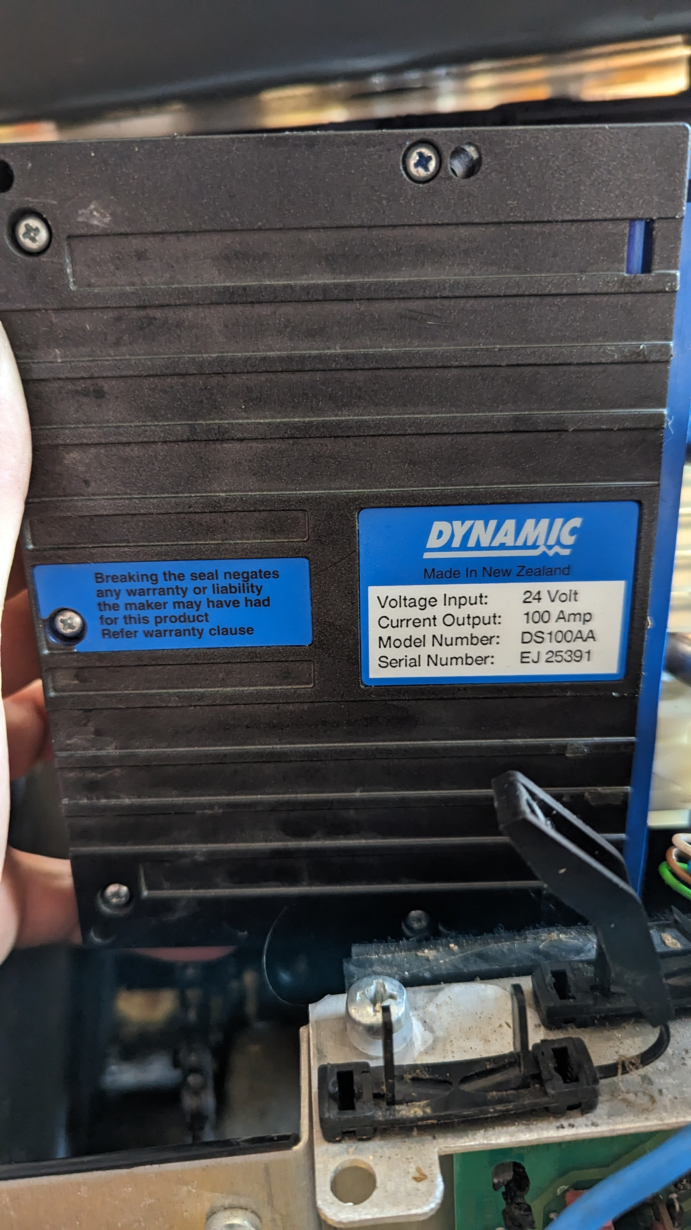

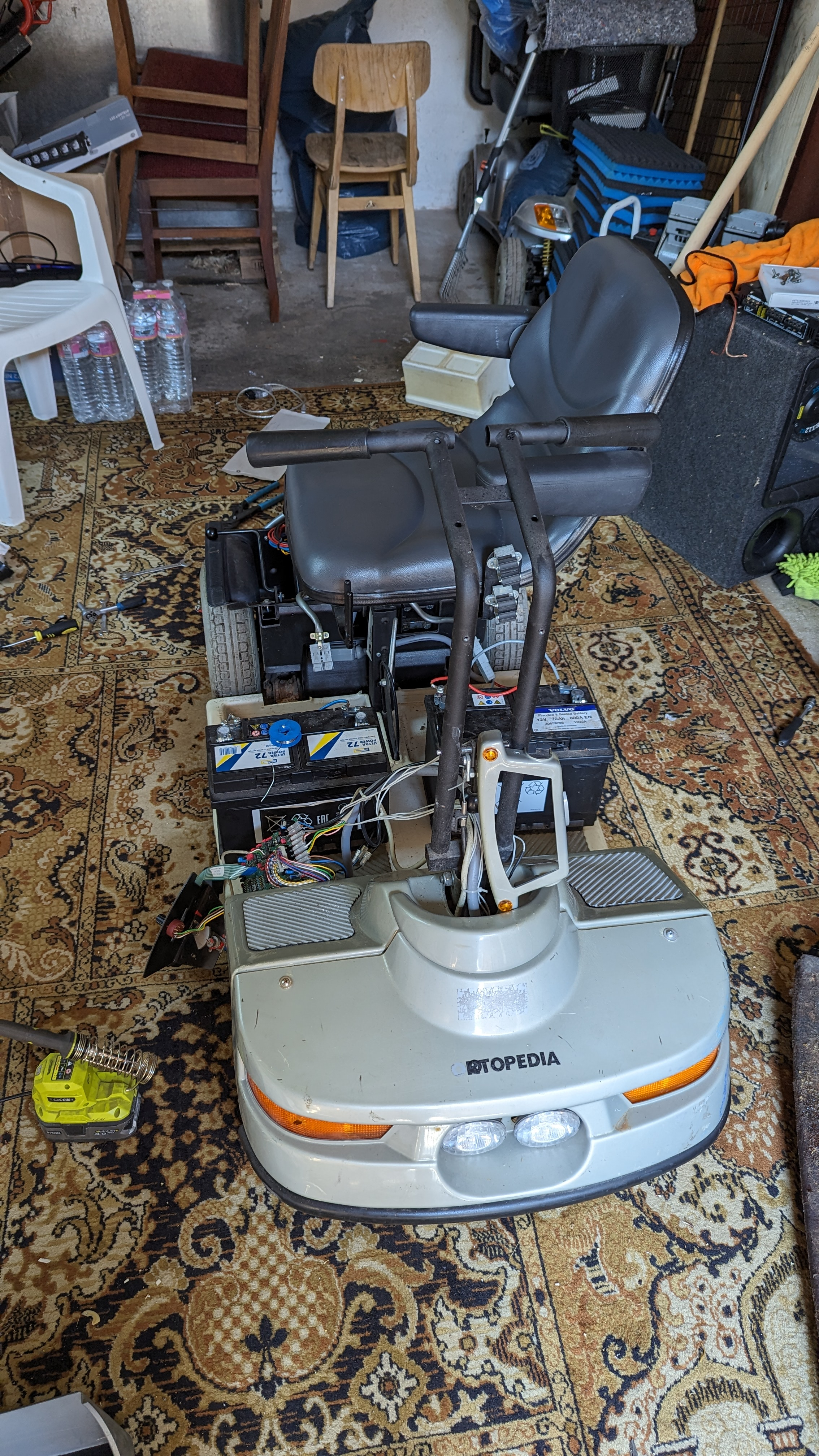

ich habe ein Seniorenmobil, welches zum Leben erweckt werden soll.
Leider schmeißt das Fahrzeug einen Fehler und fährt nicht.
Da ich keinerlei Unterlagen zum Fahrzeug finde und auch nicht direkt weiß, wo ich anfangen soll wende ich mich an dieses Forum.
Daten zum Fahrzeug:
Ortopedia City-Partner 4 SE
24V mit Bürstenmotor

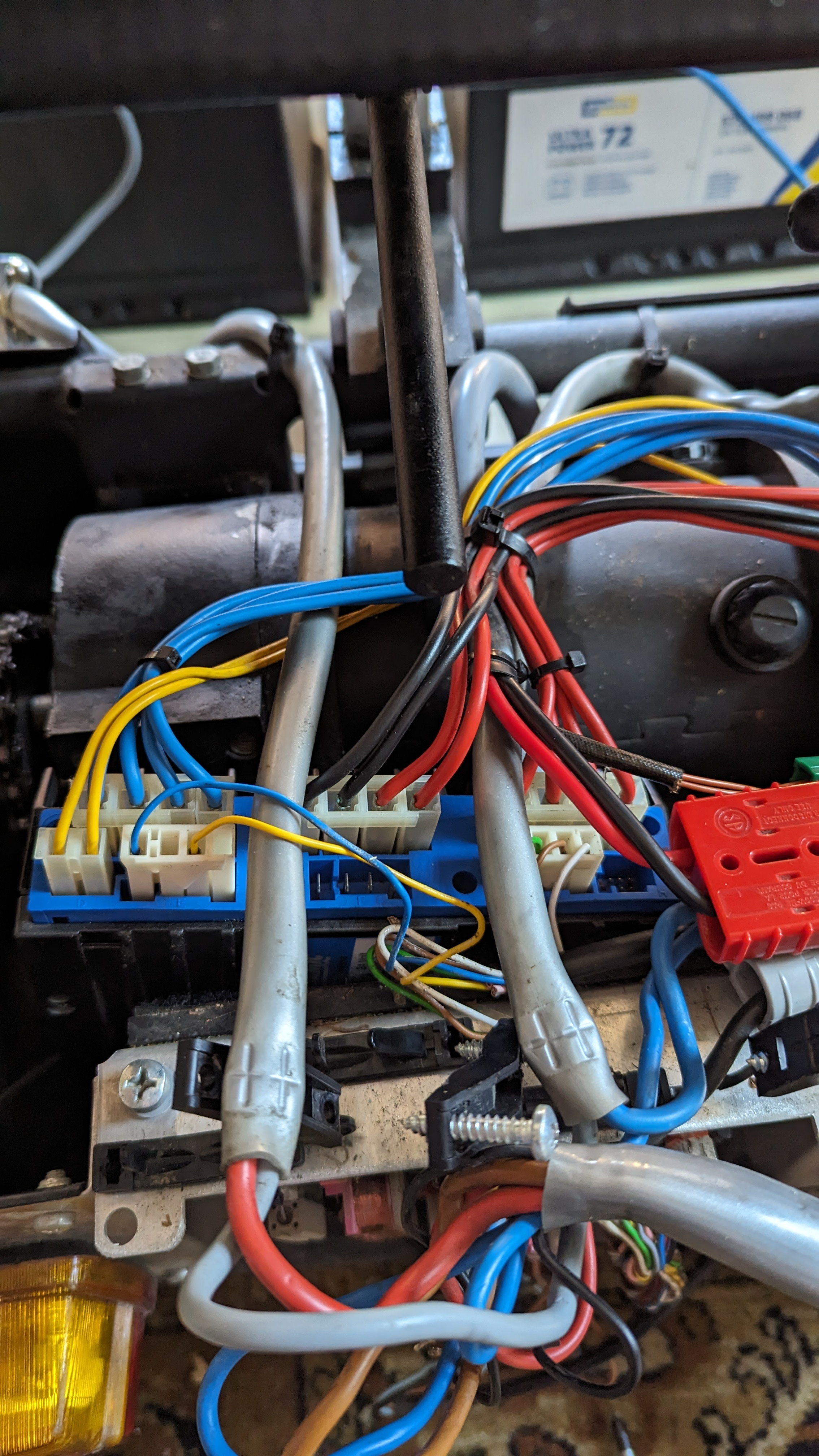

Wie ich bis jetzt vor gegangen bin:
-2 voll geladene Akkus verbaut, Spannung ausreichend da und auch als Voll von der Ladeanzeige erkannt,
-Trennstecker vom E-antrieb hat gefehlt, dieser wurde gebrückt. (Haben die Trennstecker einen bestimmten Widerstand, welcher erkannt werden muss?)
-Das Stromnetz von der Licht und Signalanlage funktioniert separat und komplett,
-Zündanlassschalter würde gebrückt, da der schlüssel fehlt.
Hier kann man auch nur den Elektroantrieb und die Signalanlage an und ausschalten.
-Der Controller ist augenscheinlich Tadellos.
Es würde mich freuen, wenn jemand helfen kann.

Hallo Stephan,
hat das Fahrzeug nicht zwei Motoren-Einheiten, die irgendwie für Kurvenfahrt noch AN/AUS umgeschaltet werden müssten?
Und liegt es evtl, an dieser Umschaltung, wo noch was fehlt?
