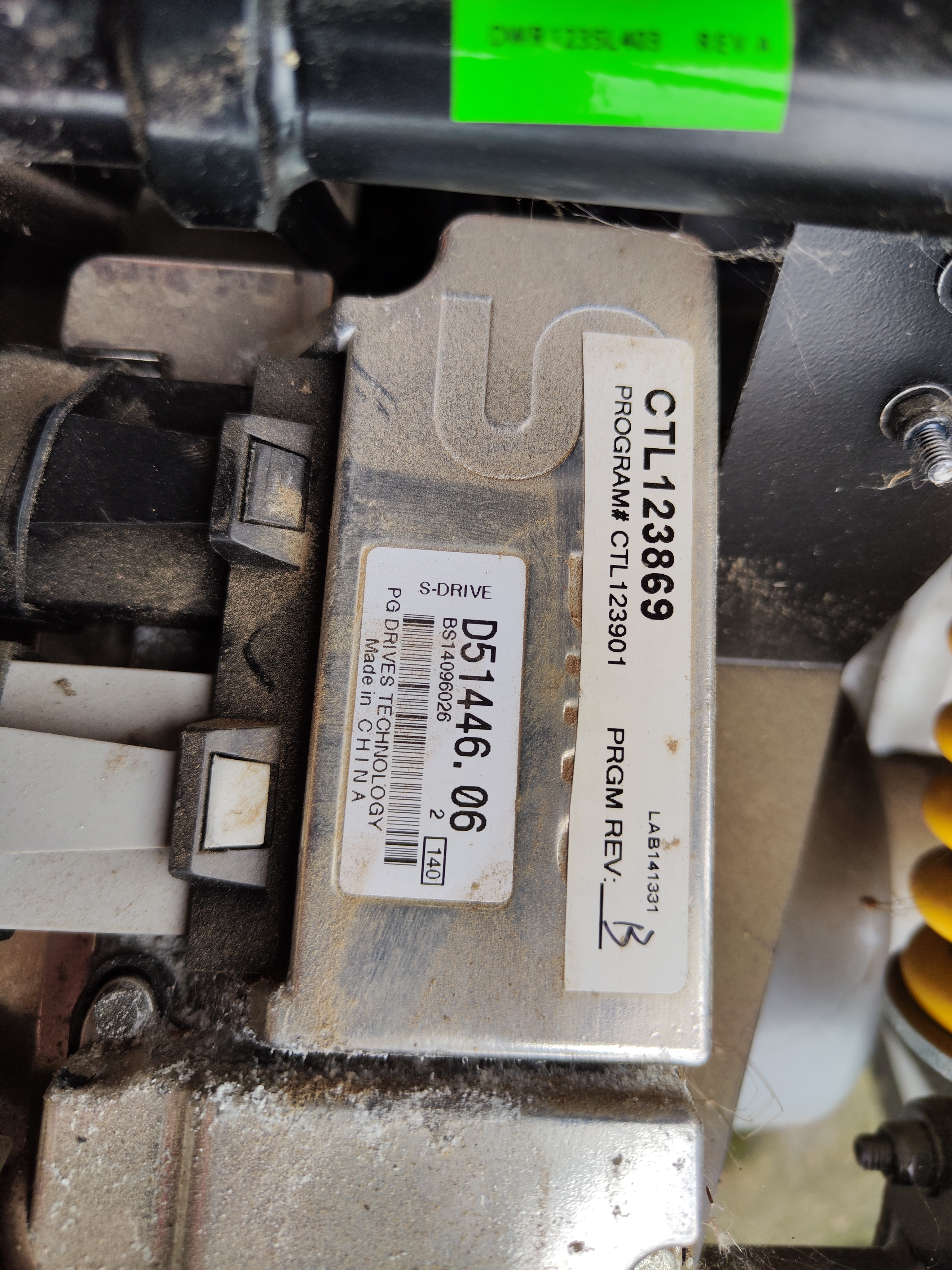

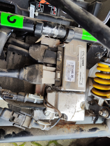

Einzig und alleine habe ich als mögliche Fehlerquelle das Steuergerät gefunden, welches korrodiert aussieht.
Hat jemand solch ein Problem bei seinem Mobil schonmal gehabt oder kennt sich damit aus?
Wäre gut zu wissen, ob es das Steuergerät ist, dann würde ich beim Sanitätshaus nachfragen, ob Sie mir eins beim Hersteller bestellen können. Aber ohne zu wissen, woran es liegt, wäre es nur herausgeschmissenes Geld.
Bin schon am überlegen das Steuergerät auszubauen und mal zu öffnen um zu sehen wie es von innen aussieht. Ich bezweifle aber, dass es zerstörungsfrei öffnen geht.

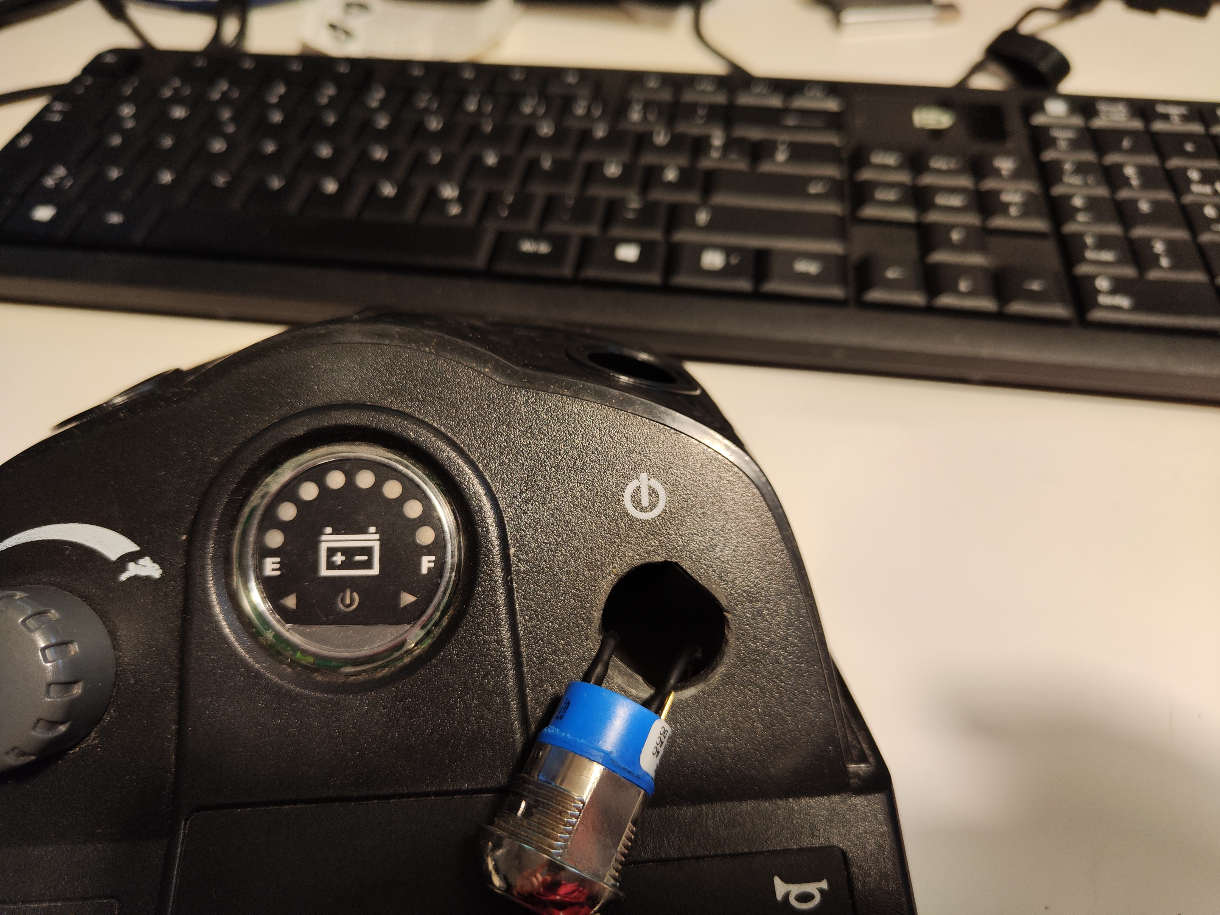

hab eben am Zündschloss nachgesehen. Schlüssel rein und ging auf einmal wieder. etwas am Schlüssel gewackelt und aus. Wenn man den Schlüssel leicht dreht gehts wieder.
Also neues Zündschloss besorgen. Hat Jemand eine Emfpehlung für gute Zündschlösser?
19mm durchmesser habe ich gemessen.

Am besten mal ein Foto machen. Das Zündschloß muss ja eh raus.
Meistens kann man hinten die schwarze Kappe abziehen, wo der elektrische Schalter drin ist. Am besten gleich drauf achten, wie die Teile eingebaut sind. Die passen oft auch falsch herum rein.
Dann die Kontaktplättchen reinigen.
Oder gleich von außen, ausblasen und /oder mit Kontaktspray behandeln.

Dachte ich hätte das Bild angehangen. Naja hier ist es.

Keenso Scooter Zündschloss, Elektroroller 2 Draht Wasserdichter Zündschalter Schlüsselschalter mit 2 Schlüssel für Elektroroller ATV Moped Kart https://amzn.eu/d/9pwJqS9
Evtl. das Loch etwas nachfeilen.
Ich glaube nicht, dass man richtig gute Schlösser bekommt. Hauptsache es fährt wieder eine Weile
Schöne Grüße, Bertolt
