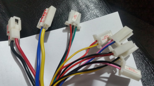

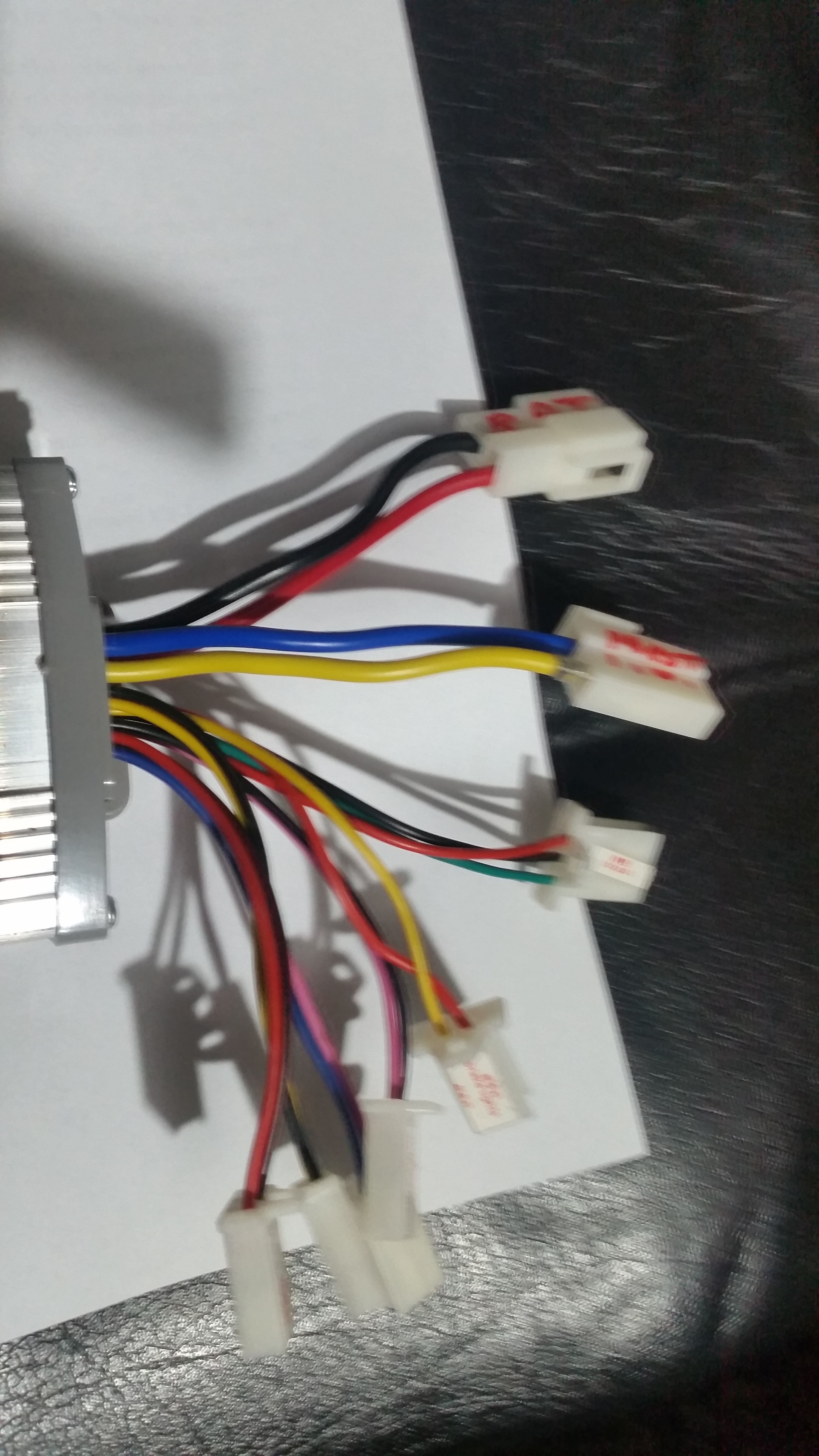

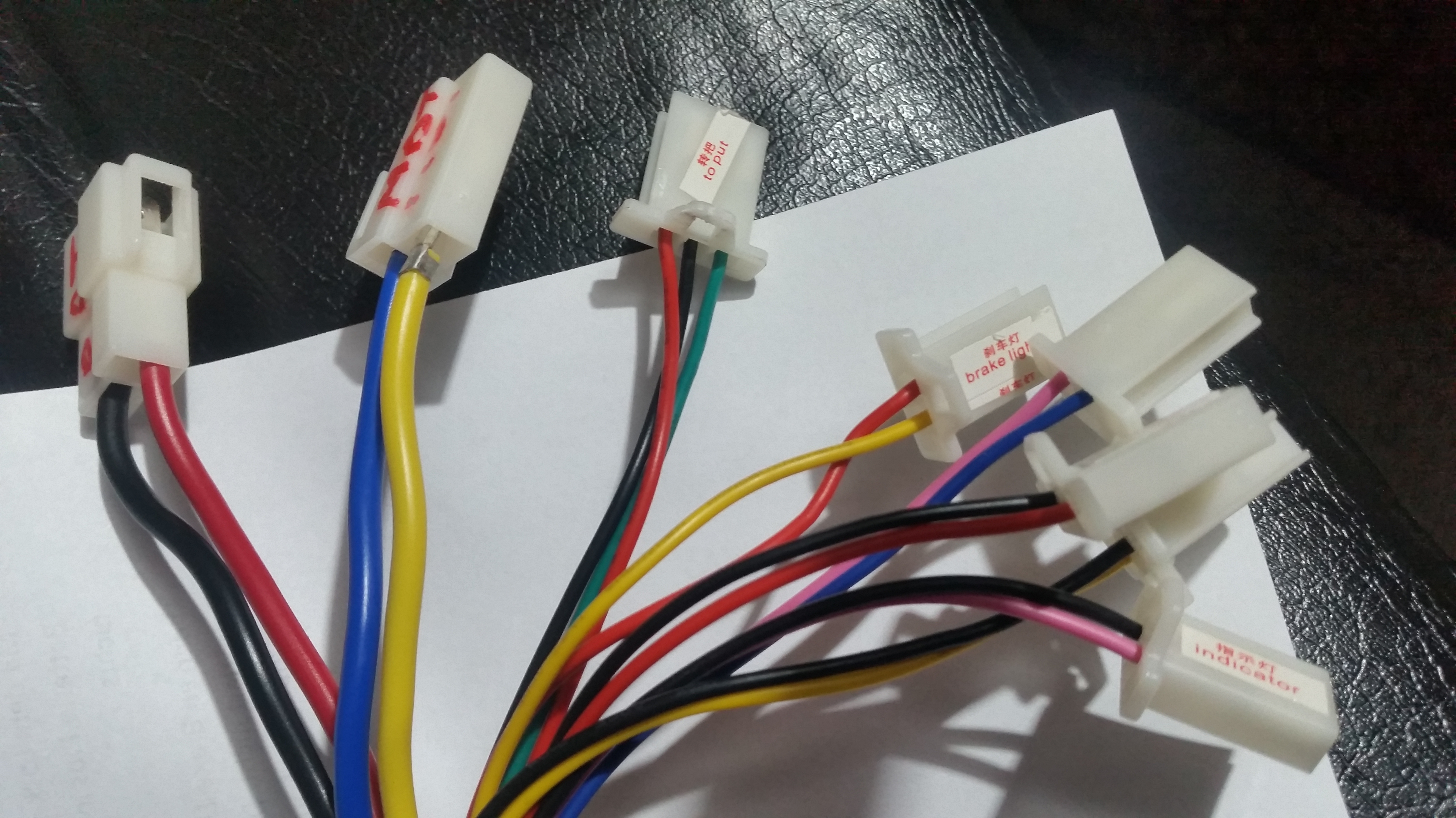

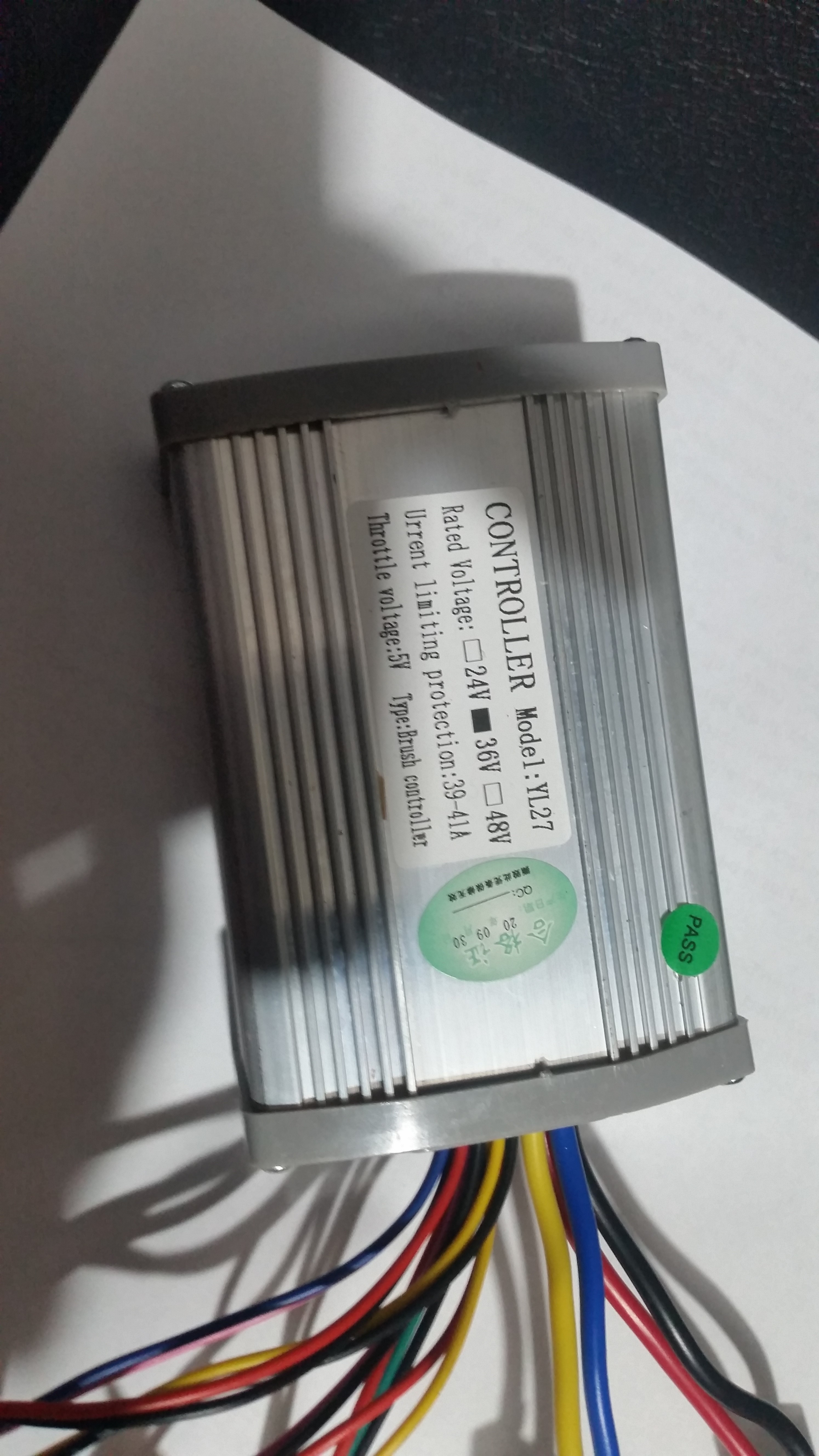

Nochmals vielen Dank für die Antworten,als Dateianhänge habe ich Bilder vom Controller mit seinen Anschlüssen .Vielleicht könnt Ihr was anfangen damit und dann mir bescheid geben .vielen Dank!Gerd

es mangelt zwar teilweise etwas an Schärfe, aber es ist auf jeden Fall ein Bürstenmotorsystem für 36 Volt Nennspannung.
Akku: rot/Schwarz dick
Motor: Blau/Gelb dick
Hallgeber/Gasgriff: 3-Fachstecker rot/schwarz/grün mit 5 Volt Speisespannung zwischen Schwarz und Rot. Die grüne gibt die Regelspannung zurück an den Controller (Ich hoffe der Gasgriff ist der, der im Set dabei war und die Polung stimmt). Der Gasgriff gehört an to put. Aber vorher Spannung testen: Wenn keine knapp 5 Volt im Stecker anliegen ist der Controller noch nicht eingeschaltet.
Vermutlich muss an power lock eigentlich ein Schalter zum Einschalten angeschlossen werden.
Wenn also am to put Ausgang nach Anklemmen der Batterie noch keine 5 Volt ankommen, würde ich mit einer Kabelbrücke die beiden power lock Kabel kurzschließen und dann messen, ob jetzt 5 Volt für den Gasgriff produziert werden.
Wenn JA -> Gasgriff und Motor anschließen.
Wenn Nein: Herausfinden ob bei den andern Kabel-Paaren (z. B. weiteres Kurzschließen der Brake Adern oder auch Lampe an brake light) noch eine Sicherheitsfunktion geschaltet werden muss. (Kann auch sein das brake für Motorbetrieb offen bleiben muss). Die charge-Adern natürlich nie! verbinden, da gehts ja zum Akku.

die Schalter der beiden Bremsen- und der Seitenständerschalter werden in Reihe geschaltet und sind Ruhekontakte. Wenn der Controller arbeitet soll, musst du eine Brücke in den Stecker stecken.

Der Controller hat eventuell einen Unterspannungsschutz. Ich kenne den leider nicht.
24V könnten dafür zu wenig sein.
Du könntest ja einfach noch was in Reihe hängen , zur Not noch ein 12V Netzteil wenn kein weiterer Akku mehr greifbar ist.
