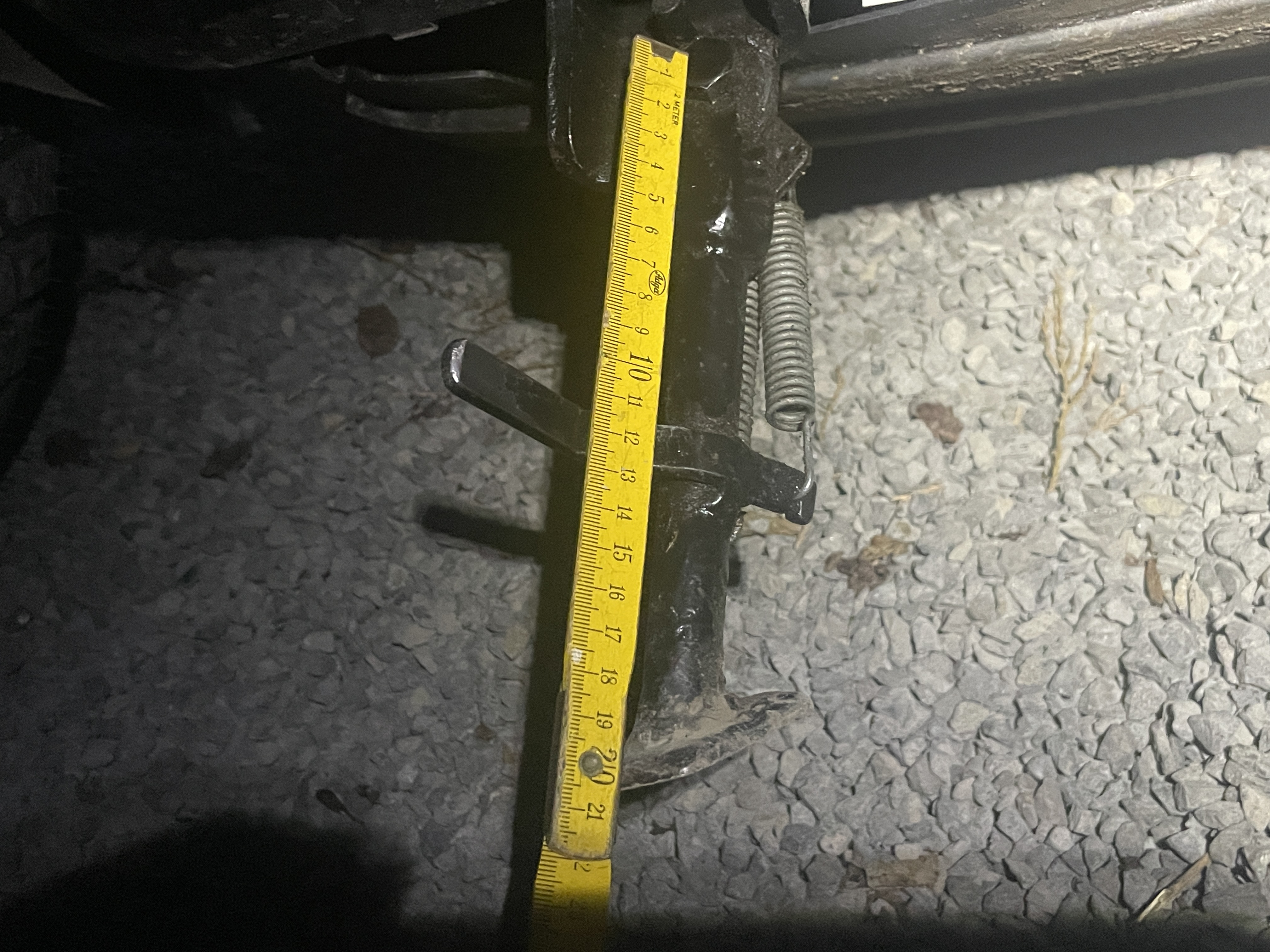

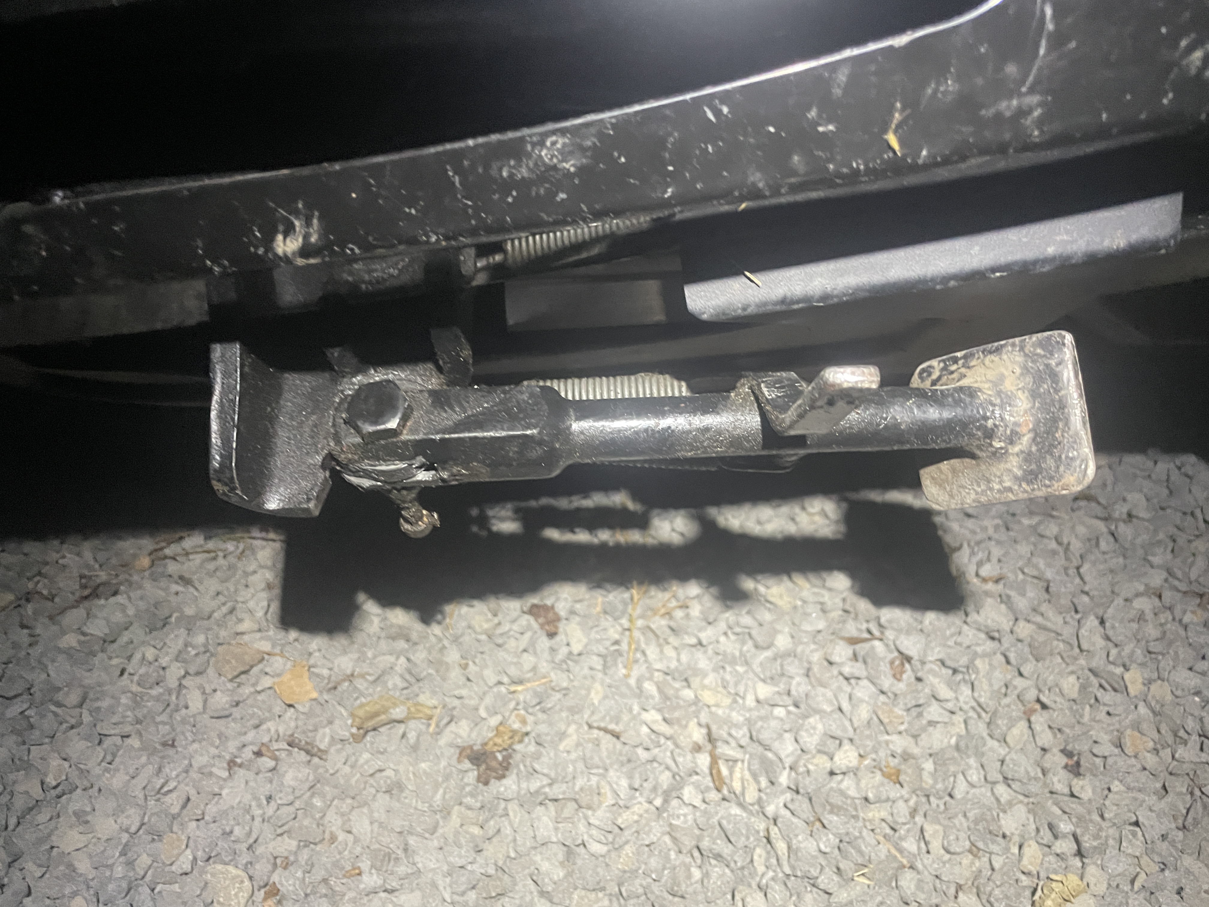

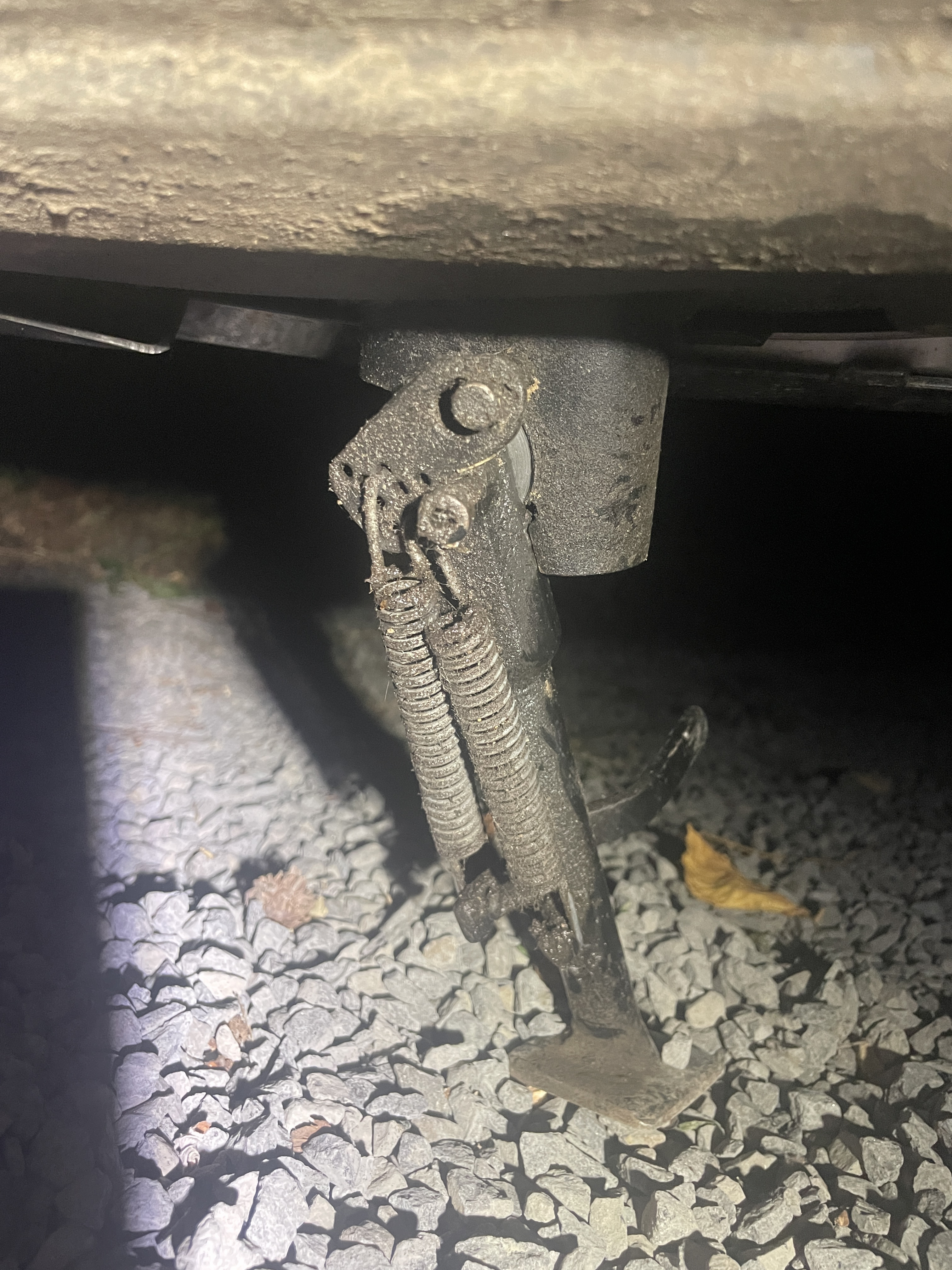

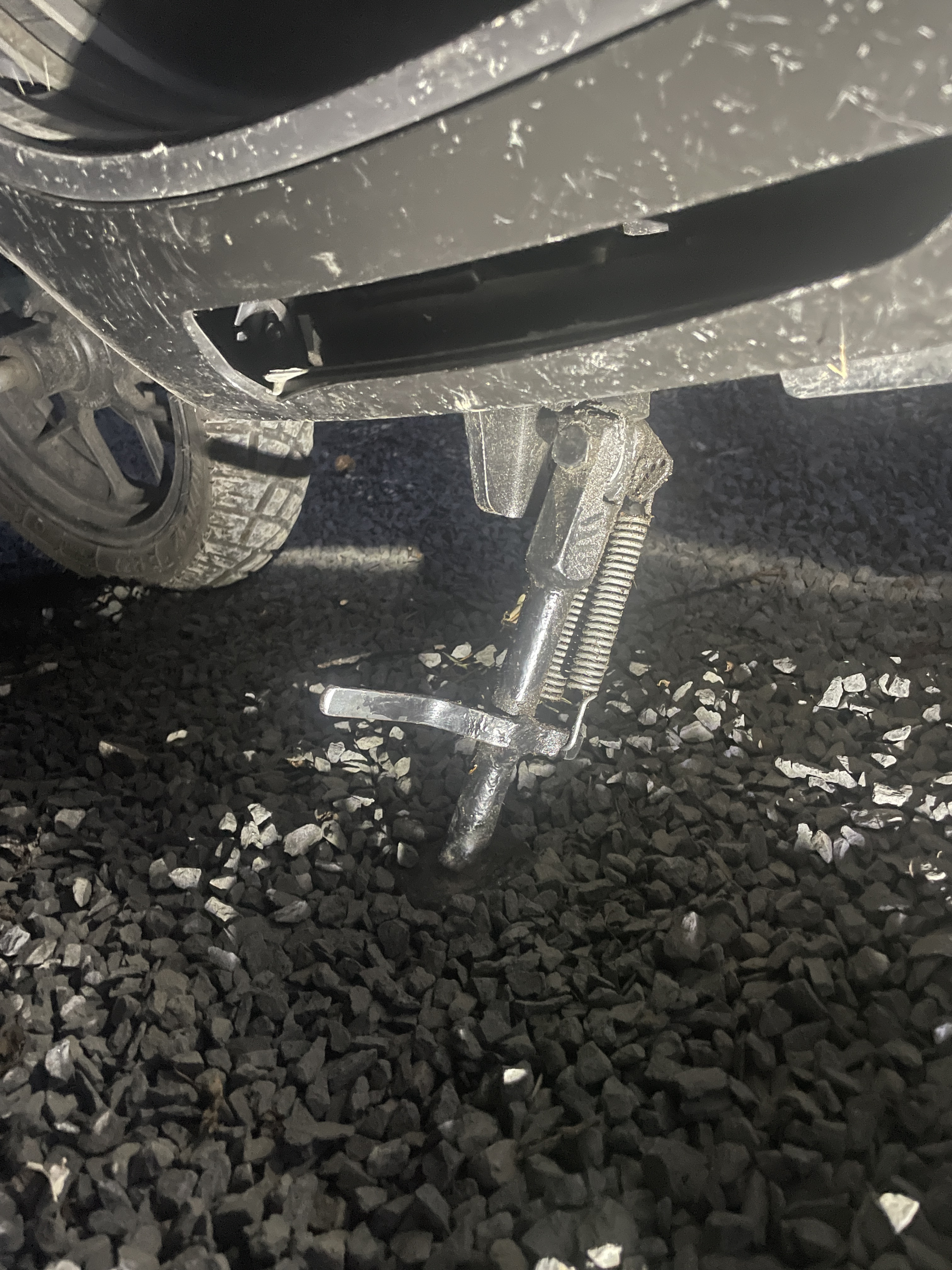

Anbei Bilder zu meinem umgeänderten BMW Motorradständer. Ist im Prinzip das gleiche wie der vorgeschlagene chinesische. Dieser ist aber wohl etwas zu lang, auch im ganz eingeschraubten Zustand.
Und das Prinzip der Federumlenkung mit Platte und Bolzen muss man verstehen, damit der Ständer (mindestens 45°) selbst einklappt, ansonsten bedeutet er eine Gefahr. Federn und Umlenkung sind bei dem chinesischen Modell offensichtlich nicht dabei,
Frank
