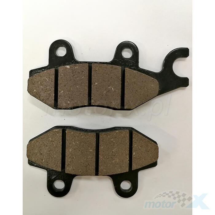

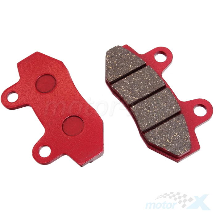

Das wäre eine Bremse mit diesen Bremsbelägen:
Einfacher Typ:
Typ mit Abstütz-Kralle:

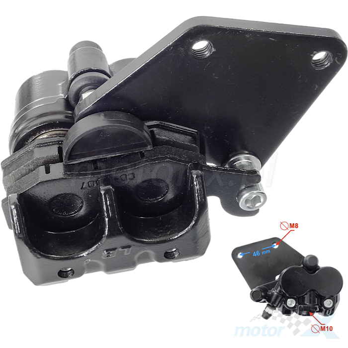

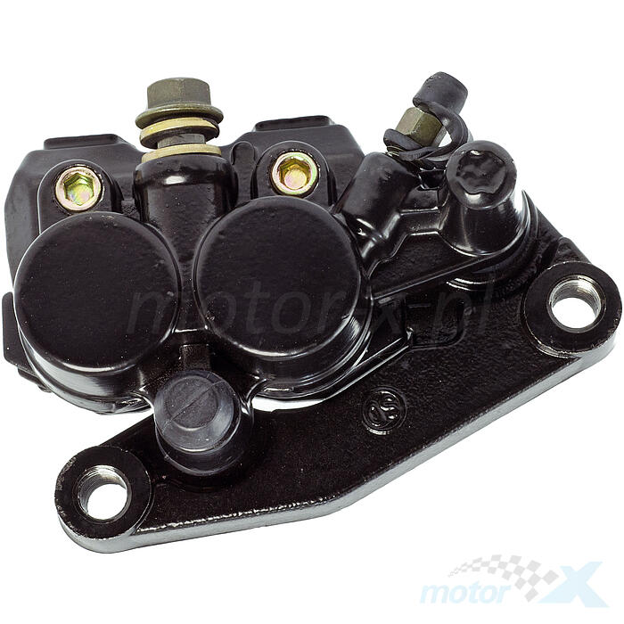

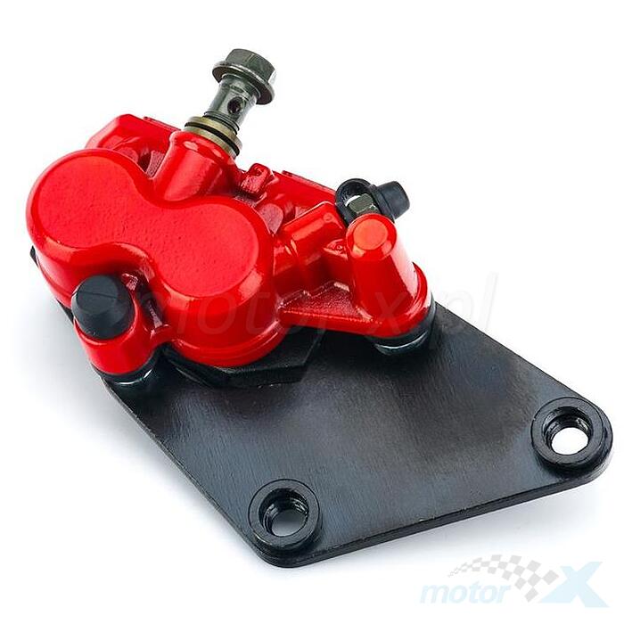

Der Schwimmsattel ist eigentlich Standard, aber es gibt den Unterschied Rechts- und Links-Montage (spiegelverkehrt) und verschiedene Halteplatten für jeden Fahrzeugtyp.
Bei dem hier notwendigen Bremsattel für Rechts-Montage könnte man die alte Halteplatte allerdings weiter verwenden, wenn man keinen Bremssattel mit zum Kumpan passender Halteplatte als Ersatzreil findet.
Hier mögliche Formen:
1.
2.
3.
4.

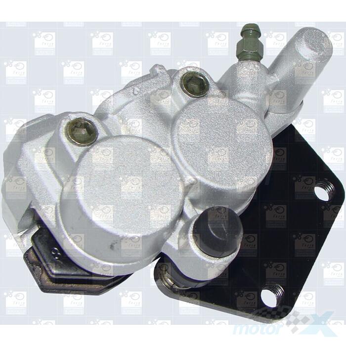

Hier sieht man den Schwimmsattel einzeln (ohne Halteplatte) und der passt in der Regel auf die verschiedenen Halteplatten der China-Roller, die ihre Gleitbolzen im gleichen Abstand haben:
Hier die Quelle in Polen, die ich genutzt habe:
https://www.motor-x.de/zaciski-hamulca- ... ice&page=3
Mit der Suche Bremssattel Chinaroller GY6 findet man ähnliche Teile auch auf Amazon:
https://www.amazon.de/-/en/Caliper-Pist ... QBYB&psc=1
