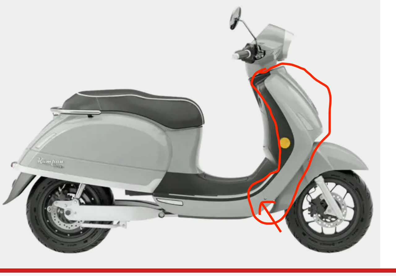

Mir ist mein Kumpan Ignite Roller bei einem Diebstahlversuch am örtlichen Bahnhof beschädigt worden. Beim Versuch, das Lenkradschloss aufzubrechen, haben die Diebe soviel Torsionskraft aufgewandt, dass die Lenksäule verbogen ist.
Siehe Bild.
Fahren tut der Roller noch ohne Probleme. Entspricht halt nicht mehr den Vorschriften und fühlt sich sehr falsch an. :)
Das Lenkradschloss selbst ist auch noch intakt.

Du müsstest mal die Lenkerverkleidungen abbauen, und nachschauen, ob der Lenker, wenn gelöst, sich wieder zurückdrehen lässt, oder ob wirklich etwas verbogen oder tordiert ist. Wenn letzteres bräuchtest du wirklich Ersatzteile. Sehr ärgerlich, so etwas :evil:

Danke für den Hinweis! Meine Problem ist: Den oberen Teil mit Lampe und Display bekomme ich ohne Problem ab.
Die große Verkleidung vorne (da wo man unter anderem die Schraube unter dem Kumpan-Logo lösen muss) bekomme ich aber nicht ab.
Wenn ich alle Schreiben löse, scheitere ich an den Kunststoff-“Krampen”, mit denen das Vorderteil in das nächste Teil unter dem Trittbrett des Rollers greift (Siehe Photo). Und ich habe Angst, dass ich da was abbreche. Vielleicht übersehe ich auch was ganz einfaches, um die vordere Verkleidung einfacher abzubekommen. Über Hinweise freue ich mich :)

D.h, es genügt nicht, die Lenkerverkleidung zu entfernen, nur um die Verbindungsstelle zwischen Lenker und Lenkrohr zu untersuchen. Da unten umgreift ein Teil das andere, das wird ohne Lösen des Bootes kaum auseindergehen...
Genau. Lenker und Lenkrohr sind ein Teil. Laut Herr Heuft von Heuft Prüfstandtechnik in Plaidt sollte das Problem kurz über der Abzeigung in die Stoßdämpfer liegen. Da ist wohl eine justierbare Stelle.
Leider kann ich so tief nicht einschaun, wegen das genannten Problems.

vielleicht schraube oder mutter der lenkradsäule lösen und geradebiegen wie bei nem fahrrad?
