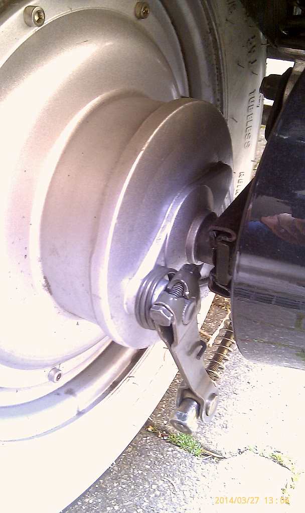

Mach mal bitte Bilder.
Sind es Zweikolbenzwingen oder hat man aus Spargründen Einkolbenzwigen genommen?

Die Trommel von aussen.
