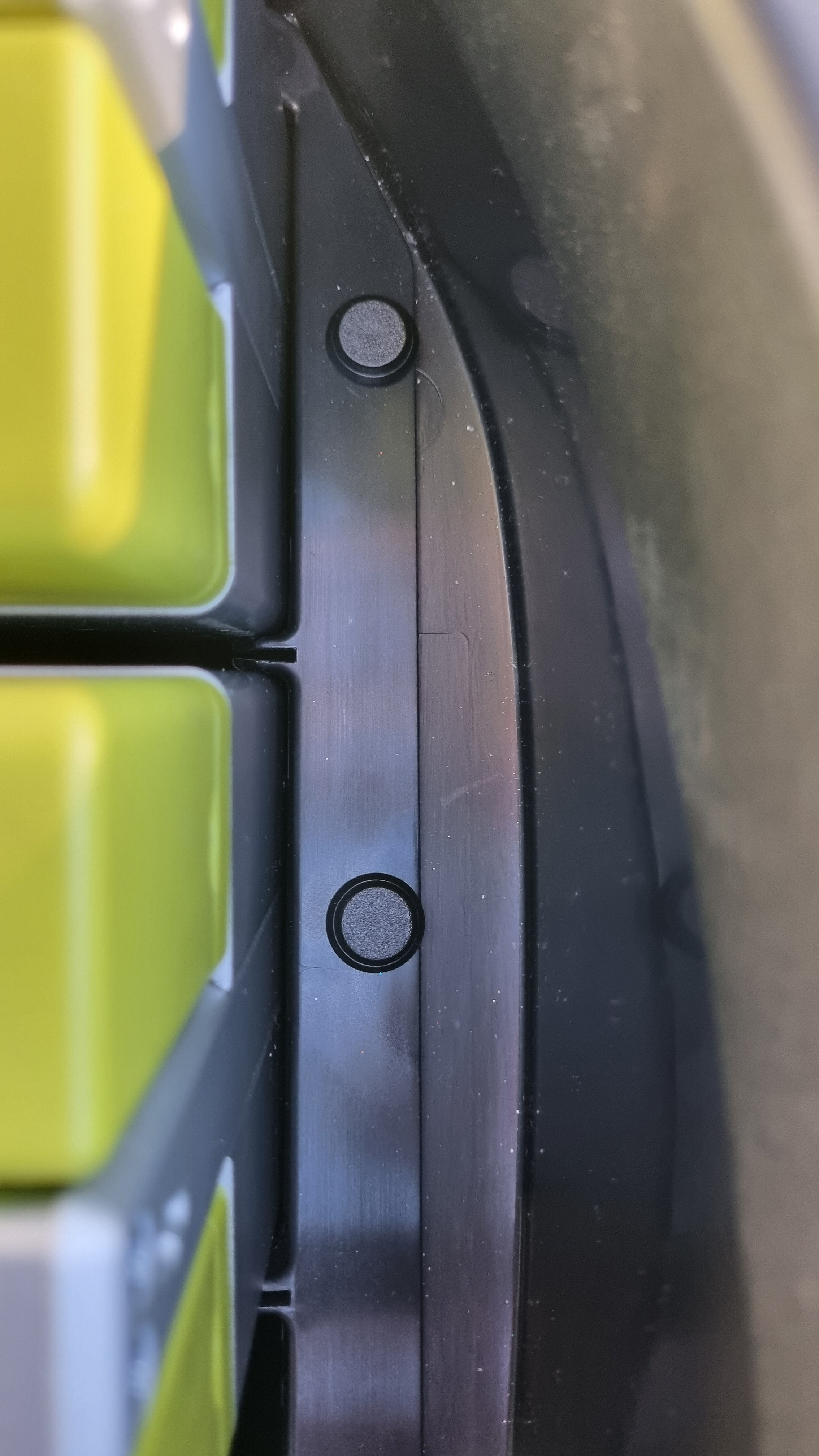

Zu eurem Problem: ich hatte das auch; und es lag bei mir wohl daran, dass die Akkus durch Erschütterungen für einen Moment den Kontakt zur Buchse verloren hatten.
Die Halterungen wurden verändert und die Aussetzer waren weg
Den Tipp habe ich auch von einem Händler bekommen. Man kann die Akkus evtl. nochmal kurz raus- und wieder reinmachen, nur komplett stromlos sollte man den Kumpan nicht machen.
Da ich auch schon die zusätzlichen Haltenasen habe und die Akkus bei mir bombenfest sitzen, habe ich mal Folgendes gemacht: Kill Switch für 60 sec aktiviert (angeblich eine Art "kalter Reboot" der Software), danach 30 sec Startknopf, Akkus nochmal ans Ladegerät. Siehe da, am nächsten Tag gab es keinen Aussetzer. Auch konnte ich vom Eco- in den Comfort-Modus wechseln. Vielleicht hilft es ja auch Anderen, ich beobachte weiter.

Kannst Du bitte nochmal den Tip mit dem Reset genauer beschreiben: Nach 60 Sekunden Kill-Switch die Stellung wieder auf normal und dann den Startknopf oder aus der Kill-Switch den Startknopf?
Weiterhin, kann man die zusätzlichen Haltenasen auch selber einbauen? Kannst Du bitte ein Foto posten?
Danke für die super Hilfe hier!

eine genaue Prozedur wurde mir nicht genannt, ich habe es wie folgt gemacht: Motor an, Kill Switch 60 sec an, KillSwitch aus, Startknopf aus und Neustart, dann erneut Startknopf ca. 30 sec gedrückt halten ("Warmstart"). Danach nochmal die Akkus auf festen Sitz kontrolliert und nachgeladen. Immerhin gibt es bis jetzt keine Aussetzer, vorher waren es 12...
Hier noch ein Bild von den in meinem 2022 Modell serienmäßig verbauten Haltenasen, die den Sitz der Akkus stabilisieren sollen. Ob Kontaktprobleme bei mir eine Rolle spielen, kann ich nicht beurteilen, eigentlich sitzt alles bombenfest.
Viel Erfolg und schöne Feiertage!

Akkufach Haltenasen Ignite Modell 22
