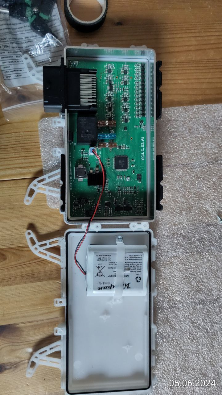

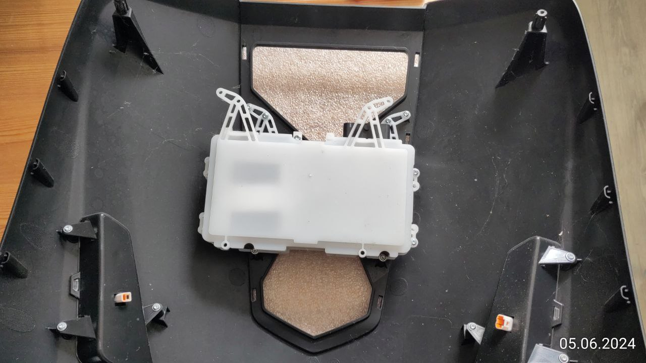

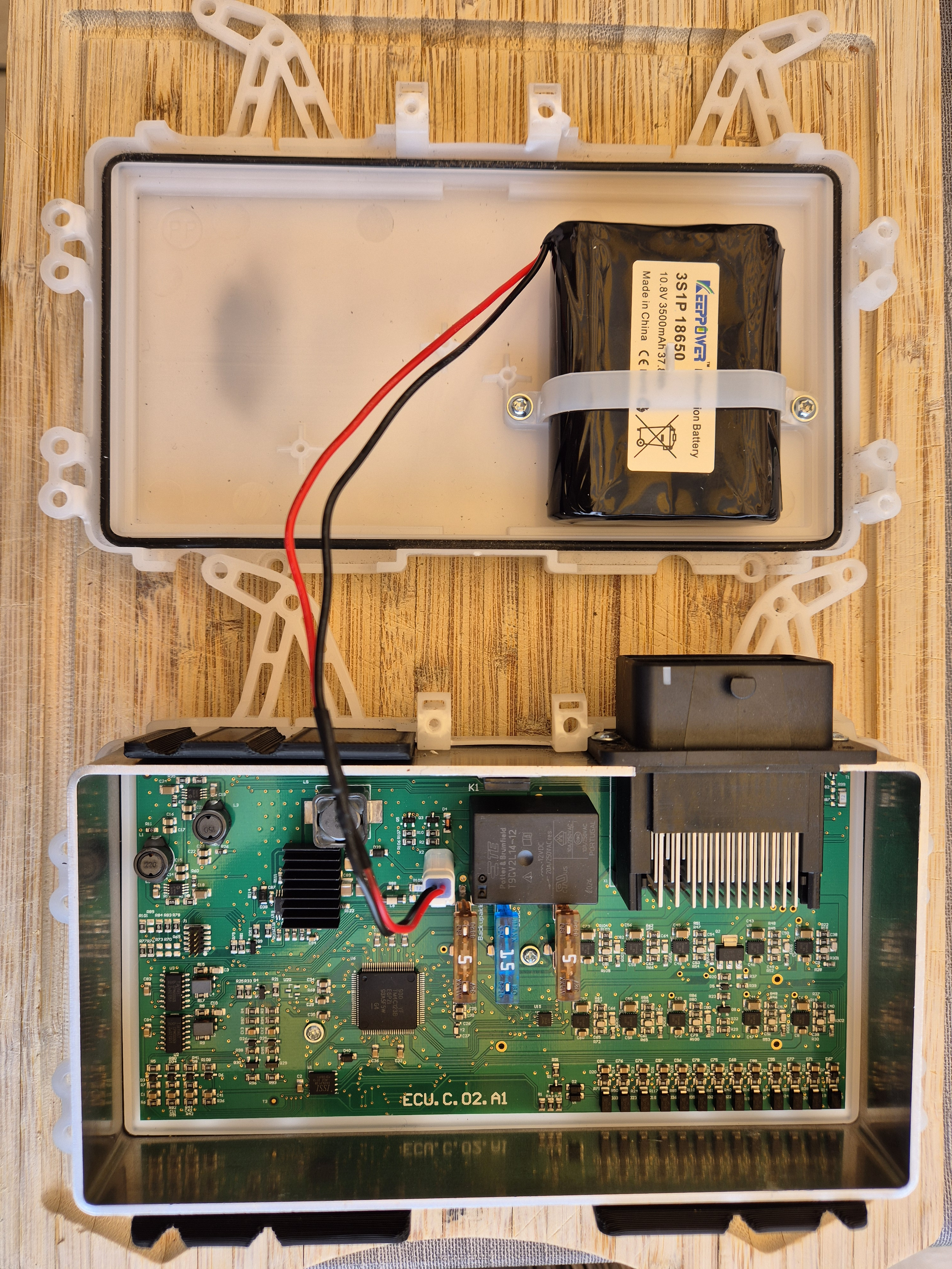

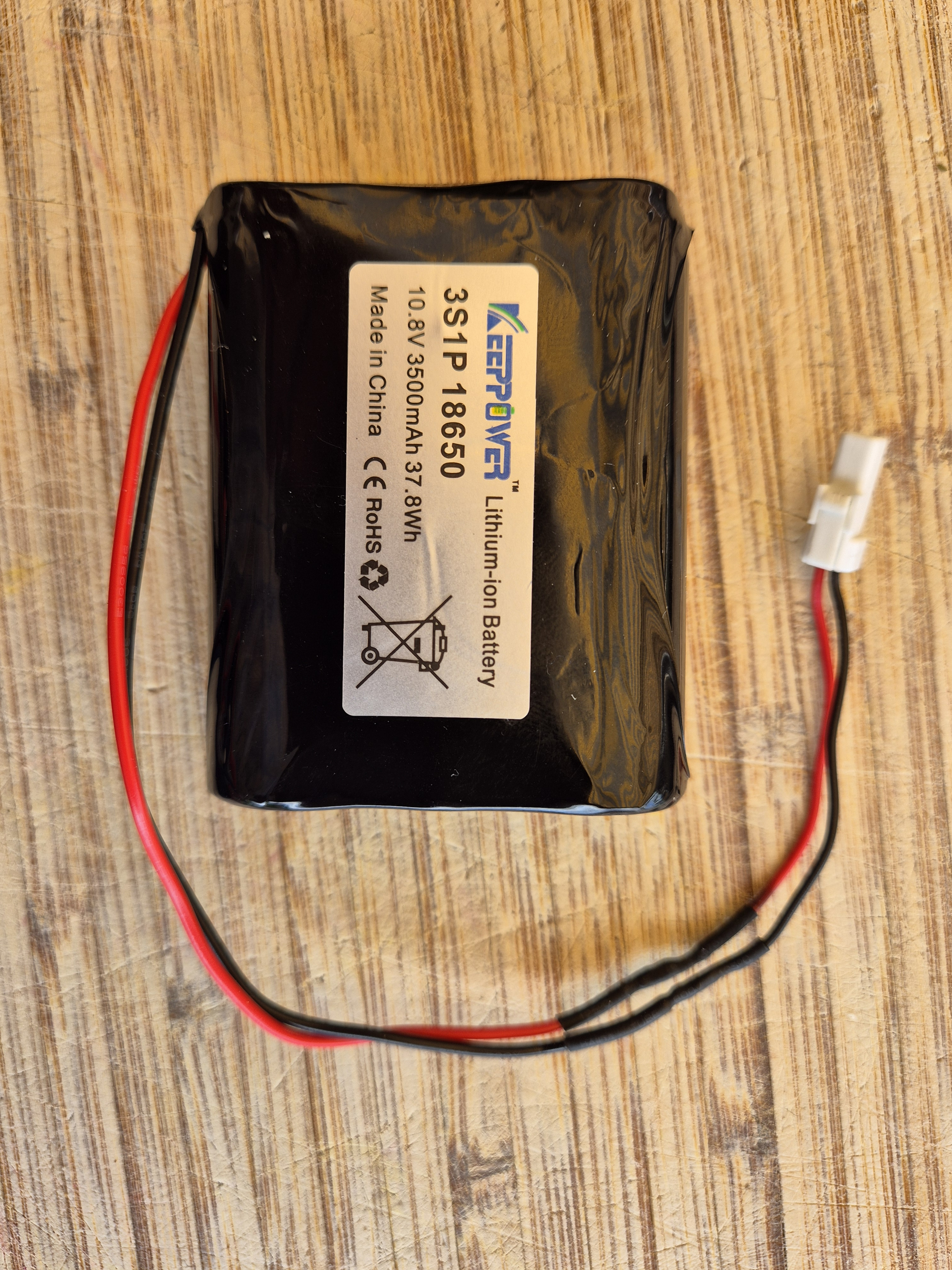

Ich habe heute einen neuen Akku eingebaut (siehe Bilder). Ich lasse den Roller jetzt 3 Tage stehen und dann werde ich ihn erst einschalten um zu schauen, ob er angeht. Bei mir war nämlich so, dass obwohl ich den originalen Backup-Akku aufgeladen habe, nach zwei Tagen ging dann wieder gar nichts.
Ich melde mich in 3 Tagen und gebe Bescheid ob der Roller angeht.
Gruß Andy

Oh, oh!!! Ich wollte mich in 3 Tagen noch mal melden. Mache ich aber jetzt schon. Wollte eben noch was am Roller testen; kam in die Garage, schaltete den Startknopf an und nichts passierte. Roller war wieder tot. Steuergerät ausgebaut, den Stecker vom neuen Akku raus und wieder rein und der Roller geht wieder an.
Also es liegt definitiv nicht an den alten Akku. Habe jetzt den Startknopf für 30 Sekunden gedrückt gehalten ( ein mal resetet). Werde schon Morgen noch mal testen, ob der Roller nun angeht. Bin schon langsam am verzweifeln. 30€ für den neuen Akku ausgegeben. 30€ zu viel.
V.G. Andy

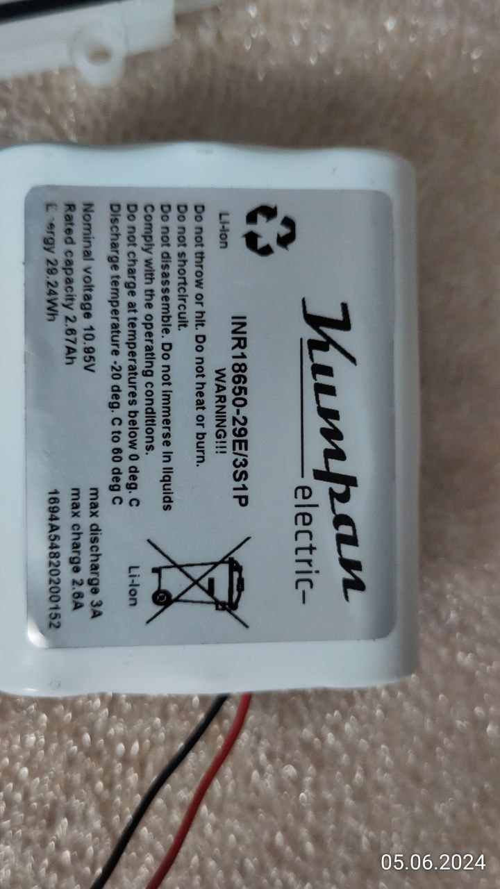

wie heißt bitte dieser Steckertyp, der am originalen Backup-Akku dran ist?
Hat jemand ein Tipp, welches Ladegerät ich kaufen kann, um diesen Stecker direkt dort anschließen zu können?
Ach so, wenn der Akku sich nicht mehr richtig laden lässt,
dann einen entsprechenden 3S1P nachkaufen - soweit klar.
Muss ich denn dabei nur auf den Zellentyp 18650 achten, oder sollte bzw. muss es auch die Variante Samsung INR18650-29E sein?
