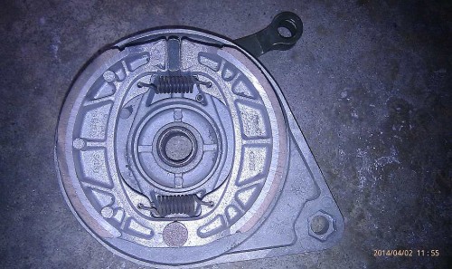

Sodele, habe nun einmal die Bremstrommel geöffnet und nachgesehen.
Viel gab es ja nicht zu sehen, etwas Bremsstaub .....
Ich habe nun einmal die Bremsbeläge und die Trommel entfettet und die Beläge angeschliffen und die Kanten gebrochen.
Das Ergebnis ist ernüchternd - Bremsleistung etwas besser. Denke ich werde mal nach weicheren Bremsbelägen ausschau halten.......

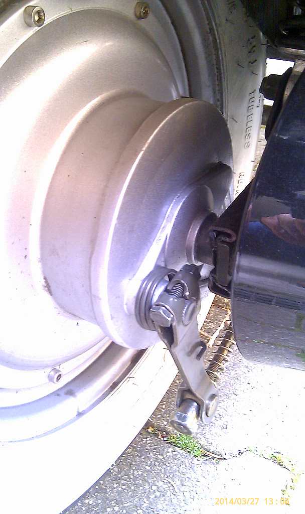

Was mir noch aufgefallen ist, wenn ich den Bremshebel ziehe, dann legen sich die Backen zwar gleich an, jedoch habe ich das Gefühl, dass sich der Resthebelweg infolge von unsachgemäß befestigter Bremsleitung aufhebt.
Hier noch ein paar Bilder - ich erwerde auf Wusch die Bremstrommel (Aussendurchmesser) bemaasen.
