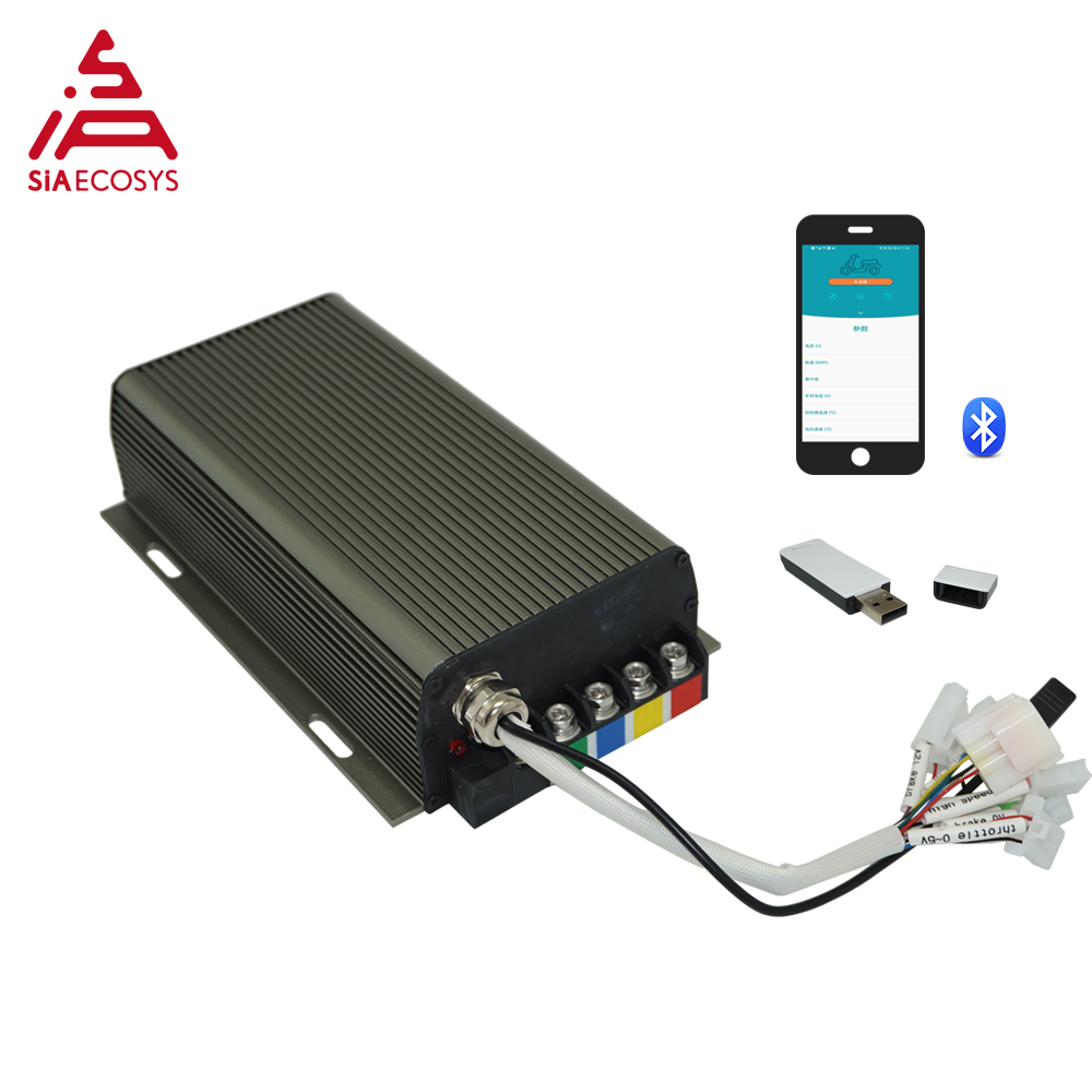

Moin! Könnten sie mir ggf die USB pinout zur Verfügung stellen ? Am besten Bild
Habe einen Kumpan Controller bekommen aber ohne Kabelbaum , ich finde nur nicht heraus welche Kabel der USB port ist .
Mfg Q
didithekid
Beiträge: 6997
PLZ: 53757
Re: Kumpan 1954 Sabvoton 72150 Software
Beitrag von didithekid »
Hallo Q,
bei einem Sabvoton SVMC sähe das so aus:
Da kommt der Kabelstang direkt aus dem Gerät und es ist kein Stetckplatz da, für den das Wort Pinbelegung passen würde.
Da wird wohl ein anderer Motorcontroller (Foto?) drin sein.
Am SVMC72150 geht der schwarze Kabelstrang zum USB-Buchsengehäuse.
Im Kumpan RI 54 ist so ein Controller drin:
https://www.kleinanzeigen.de/s-anzeige/ ... 5-306-5405
Aber keiner von MAQCON/SABVOTON.
