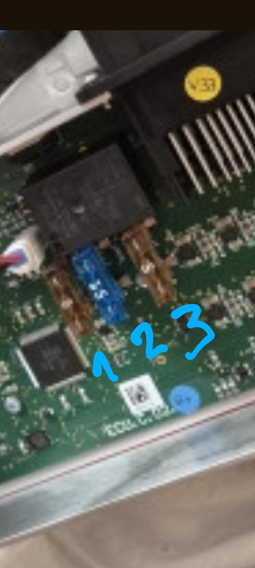

Hallo, der DC-DC Wandler liefert 12 Volt..
Sicherung ist nicht defekt
Im Steuergerät messe ich an den Sicherungen folgende Werte. siehe Datei Anhang
Ich habe im Bild Nummern rein geschrieben.
3) ca. 60V
2) 12V
1) ohne Backup Batterie ca. 3 V mit angesteckter Backup Batterie die Spg. der Backup Batterie, aktuell 7V.
Da sich die Backup Batterie wohl auch nicht mehr lädt. Müsste da vom Verständnis her, um die Batterie zu laden nicht doch 12. Volt anstehen.
Sorry für die Rechtschreibfehler. Ich schreibe am Handy und nutze die Spracheingabe. Ist nicht so optimal wie ich feststellen muß.
3) ca. 60V
2) 12V

wenn selbst mit angelegter spannung die LED nicht leuchtet ist die ECU definitiv kaput....
Ich schlage vor du schickst mir diese zu,
ggfls kann ich sie hier wieder zum leben erwecken...
Ansonsten hab ich bei mir noch Ersatz ECU's
Anlernen der Schlüssel ist kein Problem!
nach dem Installieren der ERsatzECU kannst du einfach SChlüssel anlernen (ECU startet zu beginn ohne schlüssel, bis ein schlüssel angelernt ist)
die ErsatzECU ist 500.-
