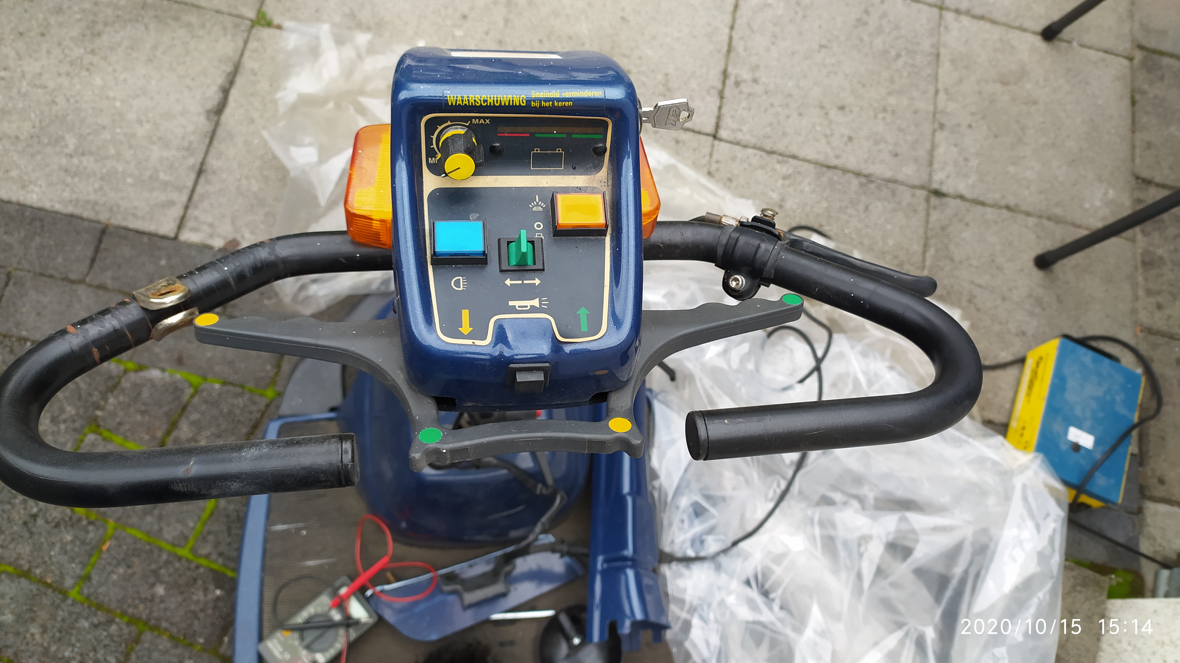

Hai, das kann ich dir leider alles gar nicht so wirklich beantworten. Ich habe das E Mobil gebraucht bekommen mit der Aussage: der fährt nicht mehr.
Ich habe mir aber mal eine Kohlebürste angesehen. Die Kohle sah noch sehr gut aus und war noch sehr lang. Wieviele Kohlen hat so ein Motor normalerweise? Ich denke 2 oder?

Sooo, ich sage nur so viel.... das Teil fährt sich super😁😁😁.
Ich habe versucht die Akkus noch mal aufzuladen. Leider habe ich das Ladegerät zu lange drangelassen sodass der Kaputte Akku sich schon wieder entladen hatte weil das Ladegerät sich abgeschaltet hat.
Ich habe dann mal eine Autobatterie zusätzlich mit einem Überbrückungskabel angeschlossen. Siehe da... alles funktioniert wie es soll😄😄.
Es lag also alles nur an den defekten Akkus.
