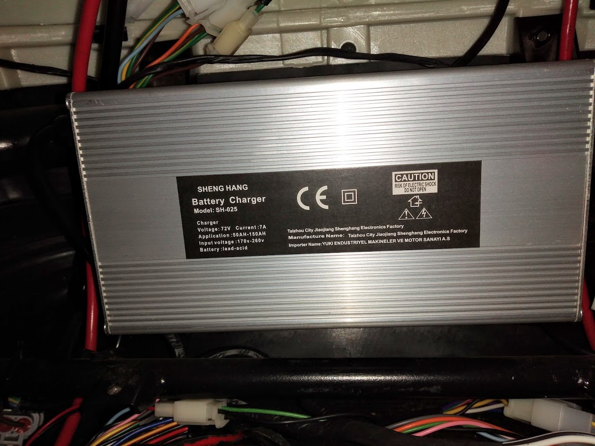

Hallo ich möchte eine längere Tour mit meinem Kabinenroller machen.
Für das Nachladen möchte ich einen Inverter Generator benutzen:
https://www.amazon.de/G%C3%9CDE-Stromer ... 76&sr=1-11
https://www.amazon.de/gp/product/B0183O ... SJ09&psc=1
Auf was muss ich da achten?
Das Netzteil im Roller sollte so um die 600W haben, wie wichtig ist die Angabe mit dem Nennstrom von dem Aggregat?
Ich danke schon mal, MfG Lodda

900...1000W sollte der Generator schon bringen für diesen Lader. Was kleineres würde ich dafür nicht nehmen. Der Generator aus dem ersten link kann 900W, würde also gerade so passen und ist auch nicht zu groß und schwer.

Ich werde mir einen größeren anschaffen, da ich ja einen Anhänger für meinen Kabinenroller besitze. Preislage wären so bei 250-300 €, Gewicht sollte so bei 30-40kg liegen. Das Gewicht ist schon eingeplant , weil ich auf meinem Sozius immer einen Großen Hund mithabe der denn mal zu Hause bleibt.
Ja und mit dem nachladen wäre auch nicht so lange da ich meine Akkus nicht lehrfahren will.
Wenn ich eine strecke von 35 km einplane und denn nachlade benötigt der bloß 2-3 stunden und der selbige Rückweg wäre gesichert, weil die Vollladung eben nicht für beide Wege reicht.
Mir stellt sich blos die Frage ob es ein Inverter Generator sein muß oder ein gewöhnlicher auch geht. Möchte nicht das das Interne Ladegerät schaden nimmt.

Vergiss einfach den Begriff "Inverter" im Zusammenhang mit einem Verbrenner-Generator - das ist schlicht Quark.
Der Motor läuft mit 1500 oder 3000/min, und dreht 1:1 synchron einen Generator, so dass 50Hz / 230V reiner Sinus-Wechselstrom aus der Schukodose kommt. Genau das, was Dein Lader erwartet. Einziges Problem kann die fehlende Erdung sein für Deinen Lader. Denn der Generator ist nicht geerdet. Wenn der Lader am Schutzkontakt eine Erdung erwartet und nicht bekommt, könnte er den Betreib verweigern. Ist jedoch höchst unwahrscheinlich bei so einem einfachen Teil.
Dennoch wäre es besser vor dem teuren Kauf, das erst mal mit einem leih-Generator auszuprobieren.
