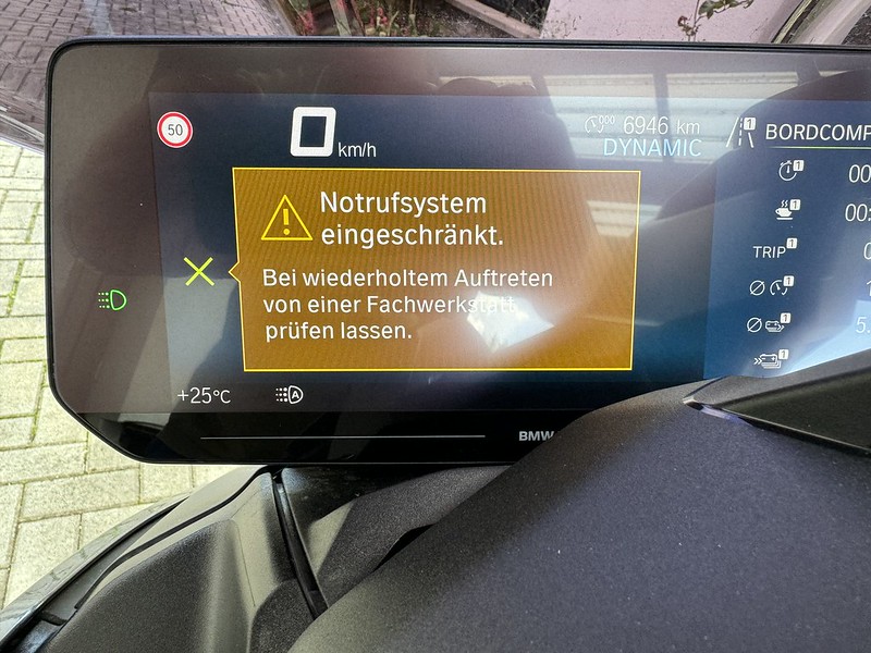

Guten Morgen,
ich erhalte seit einer Woche permanent diese Meldung:
Werde wohl einen Termin in der Werkstatt benötigen.

Da gibt's bestimmt ne neue Software danach ist die Kiste erstmal außer gefecht...abgestürzt. usw. :o
Ne, vielleicht reicht ein reset. ;)

Kann ich den Reset selbst durchführen?

Nein, BMW BeamerUtility,Code oder original bzw. Clone. Da wird einfach ein Fehler abgelegt sein den man zurück setzt und dann läuft es wieder.
Ich würde mir schon generell sowas besorgen. Kosten um die 100€ . Man kann dann auch gegenüber einer Werkstatt "mitreden". Du kennst dann den Fehler.

Ich muss sowieso wegen dem RDC Problem wieder in der Werkstatt, da sollen sie sich das gleich anschauen.
