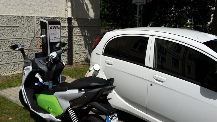

Guten Tag alle zusammen. Ich laden meinen C-Evo an einer Typ 2 Ladesäule mit einem Ladekabel Typ 2 auf Tpy 1 Fahrzeugseitig ! Wenn er fast Leer ist
sind das etwas über 2 Std. ;)
Habe Zuhause auch eine Typ 1 Ladestation mit 3,7 KW pro Stunde. Damit lade ich auch meinen Peugeot Ion :!: :!: :!:

Eigentlich lade ich aber immer an der Ladesäule der Stadtwerke Northeim (500 Meter weitweg)! Da kostet mich der Strom null komma nix :lol: :lol: :lol: :!:

Neid Neid Neid. Ist das gemein :lol:
