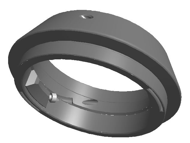

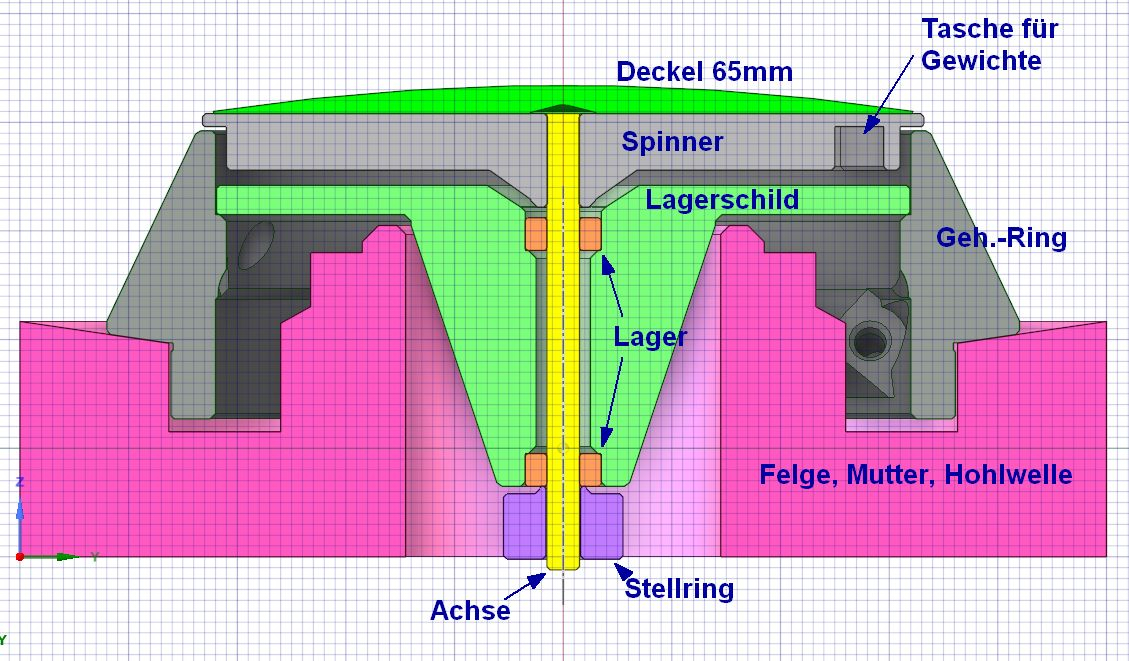

Das Ding sieht in der Schnittzeichnung so aus: Da sind noch Fehler drin, z.B. ist das obere Lager 1mm zu tief (das Raster ist 1mm).
Das Lagerschild ist in den Ring eingeklebt (hat nur drucktechnische Gründe).
Ansonsten ist das hoffentlich selbsterklärend.

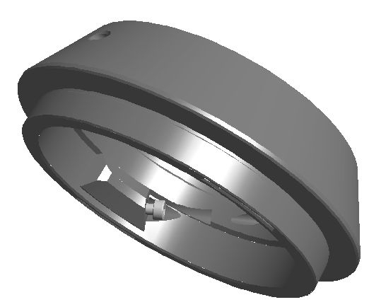

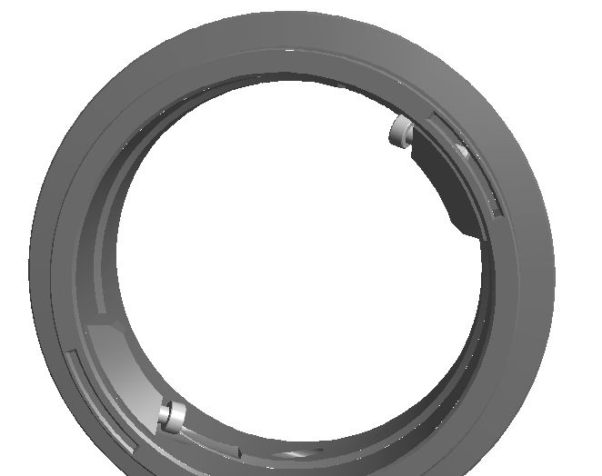

Den Klemmmechanismus in der Felge sieht man am besten bei diesem 3D-pdf:
Für 3D im Acrobat Reader: Auf die weisse Fläche klicken, "Optionen", dem Dokument vertrauen und dann nochmal auf die weisse Fläche klicken.
Sollte klar sein, wie das mit den beiden Schrauben in der Felge klemmt, funktioniert jedenfalls verdammt gut! Mit der ersten Vorversion (miese Oberfläche weil als Draft gedruckt) sieht das so aus: In die Löcher für den Inbusschlüssel kommt eine M4-Made, damit da nicht der Dreck reinkommt.
Die Lager sind 3x7x3mm, nur Deckscheiben, nicht Dichtscheiben (die gehen schwerer). Vermutlich sind die nicht rostfrei aber ich hoffe, das macht so schnell keinen Kummer. Die hatte ich nunmal da.
Die Achse ist Messing. Gammelt nicht und reicht vollkommen. Drückt man auf das drehbare Emblem, stützt sich der Spinner auf dem Ring ab, bevor da was verbiegt.
Als Gewichte habe ich Streifen Dachdeckerblei in die Tasche des Spinners gedrückt und geklebt. Das reicht dicke (Video!) aber lässt sich schlecht justieren (damit das Emblem gerade steht). Also Mist, wird noch geändert. Ein Grundgewicht aus Blei und dann auf beiden Seiten Aussparungen für M3 Muttern, die man einfach reinpresst. Das Emblem draufzukleben ist nicht ganz einfach und wenn es sitzt dann sitzt es - schief...

Die sehen wirklich saugeil aus. Komplett überzogen mit hochglänzendem Harz, darunter poliertes Alu oder so. Die sind allerdings hinten gewölbt, deswegen der "Deckel" (Schnittzeichnung, grün). Der ist auf den Spinner draufgeklebt, weil sich das in einem Stück sonst nicht gut drucken lässt.
