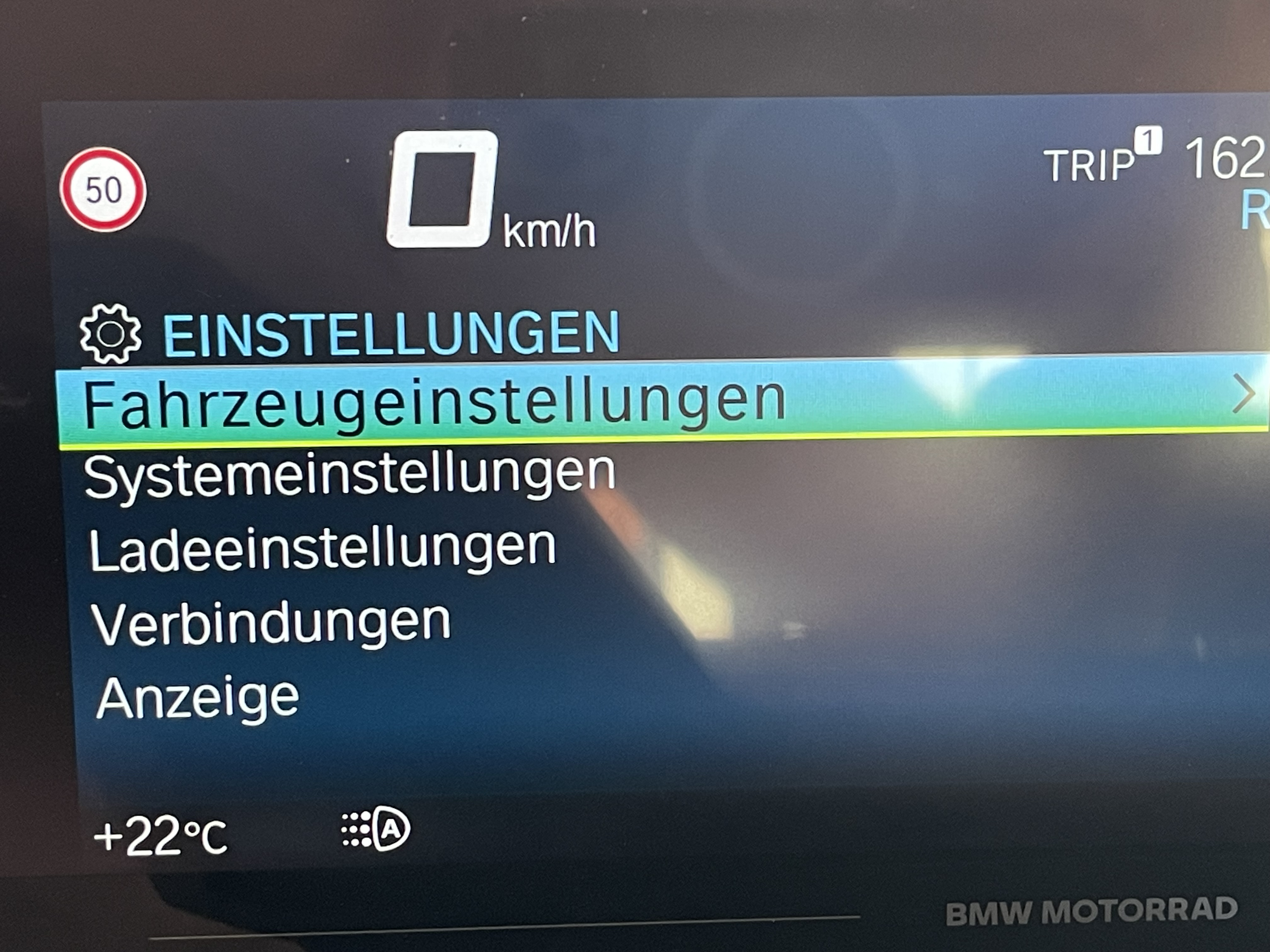

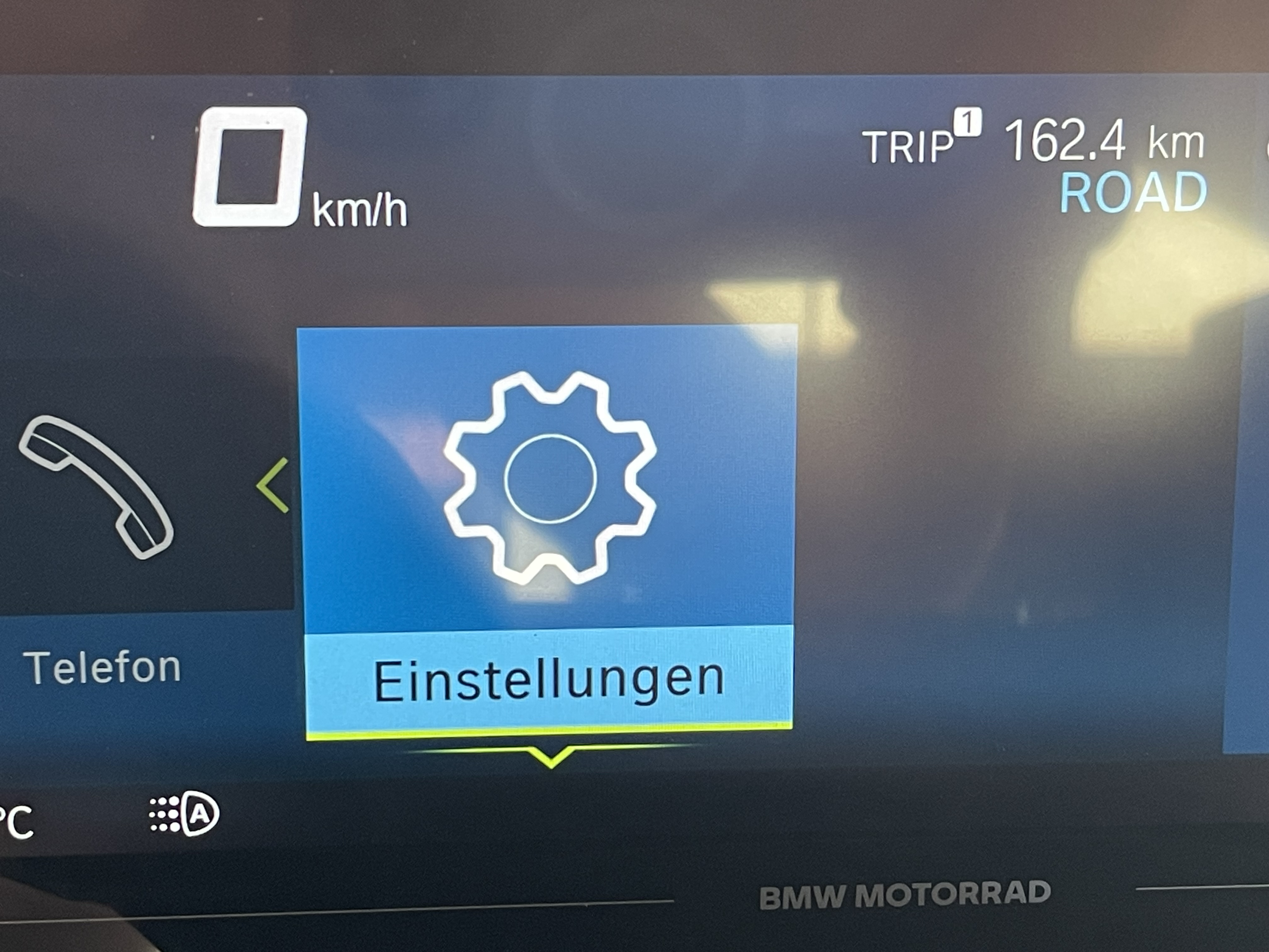

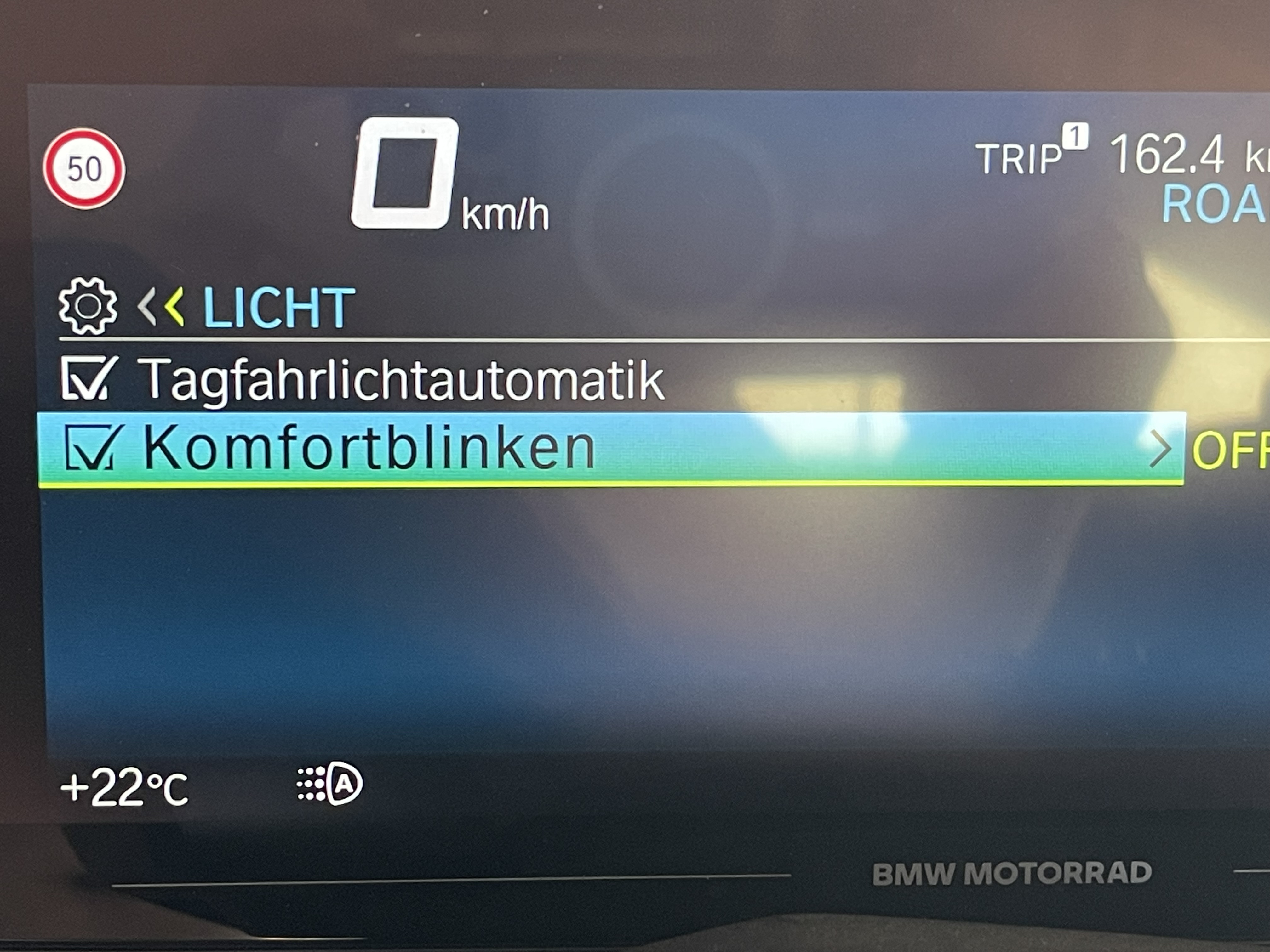

CE04
Beiträge: 1022
Roller: BMW CE04
PLZ: 2301
Wohnort: 2301 Groß-Enzersdorf
Re: CE 04 - Komfortblinken plötzlich auf AUS
Beitrag von CE04 »
Sieht dann so aus 8-)

theister
Beiträge: 117
Registriert: Fr 28. Mai 2021, 16:05
Roller: BMW CE 04, BMW IX
PLZ: 22767
Wohnort: Hamburg
Beitrag von theister »
Mmmm,
ich habe ja die neueste Software, aber das habe ich übersehen. Wenn das bei mir auch so ist schalte ich den Blödsinn ab.
