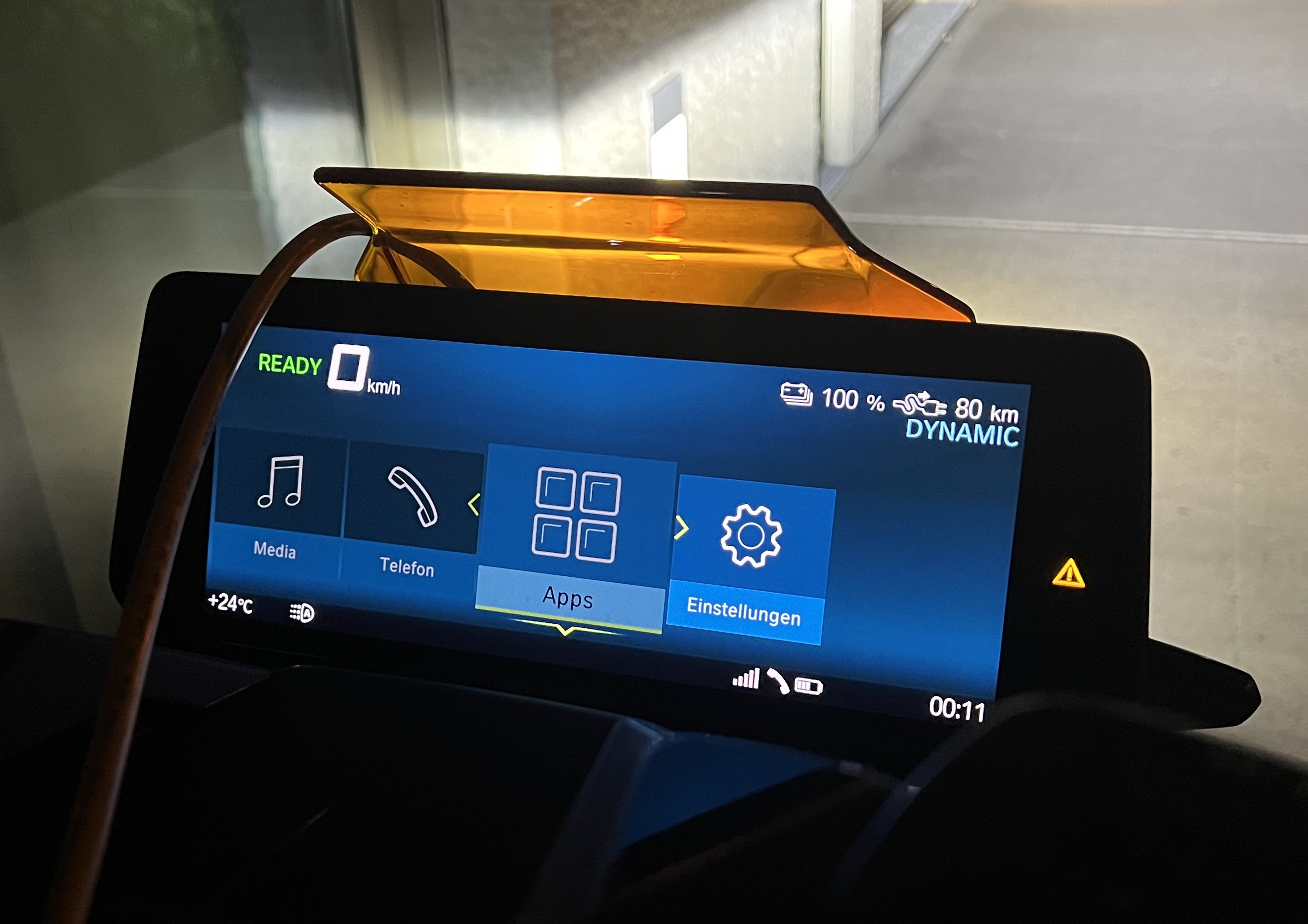

Anscheinend hatte BMW auch mal vor, diese Bosch-MySPIN-Apps zu unterstützen. Klappt aber nicht, wenn man es probiert, stürzt die BMW-App auf dem iPhone einfach ab. Die MySPIN-App hingegen startet nie eine eigene Verbindung zum Motorrad. Schade.

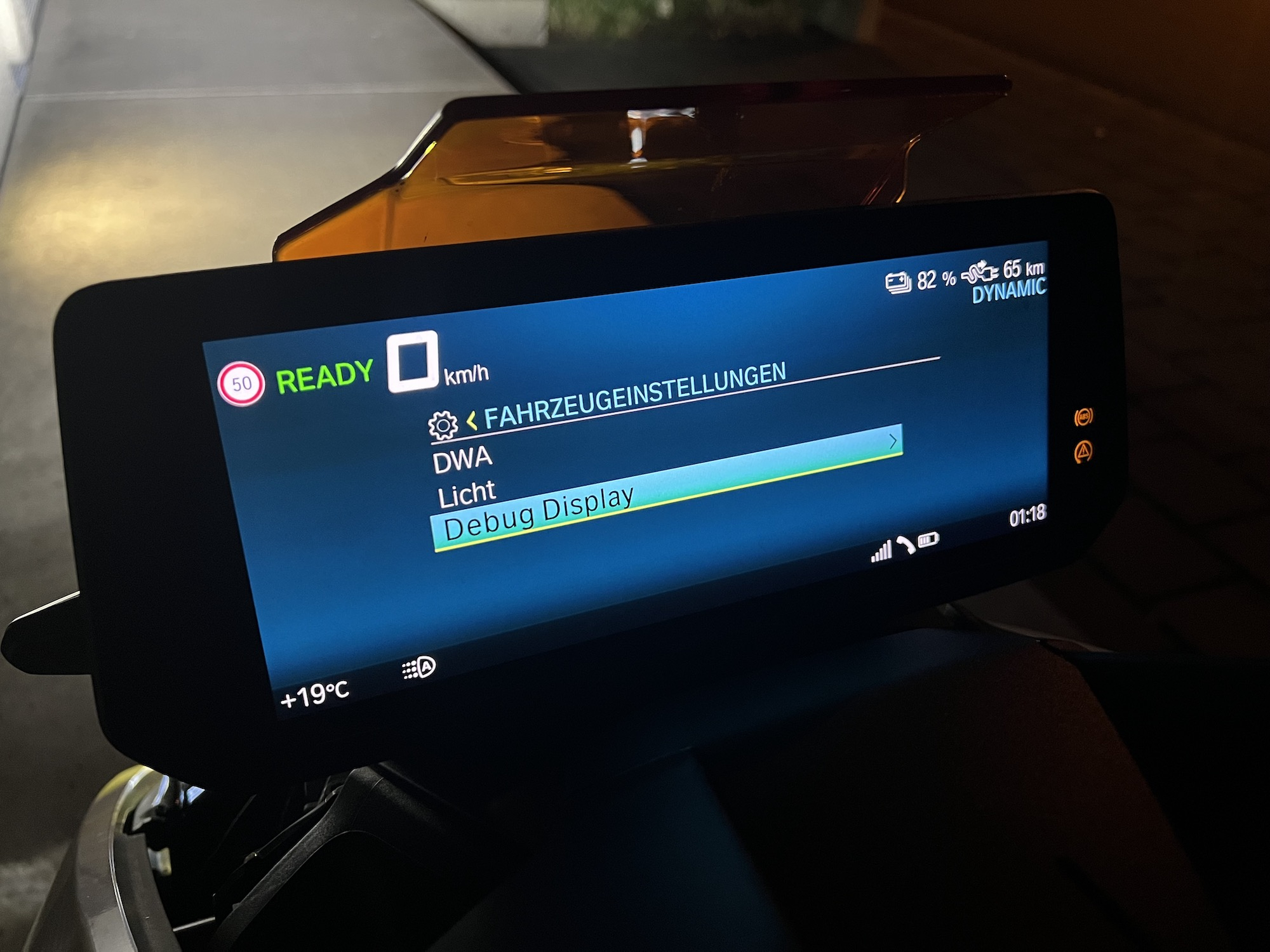

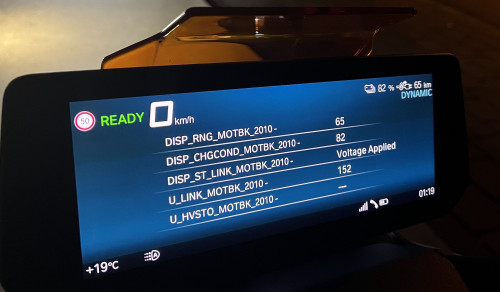

Ansonsten konnte man noch dieses etwas unspannende Debug-Menü aktivieren, das allerdings ein anderes Menü sein muss, als das was in einem anderen Thread als Händlermenü beschrieben wurde. Denn dort finden sich lediglich ein paar Rohwerte, z.B. diese:
