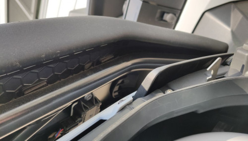

Ja bin probegefahren. Wenn meine Beine etwas länger wären, hätte ich sicherlich keine Probleme mit der Sitzbank. Auf den Fotos sehe ich jetzt, dass unter der Sitzbank 2 Rohre verlaufen. Bin mir jetzt nicht sicher ob man da überhaupt was machen kann.
BMW CE04
- Norbert
- Beiträge: 3401
- PLZ: 22307
- Tätigkeit: E-Ing.
Re: BMW CE04 Sitzbank
da sind ca. 2cm Platz vom Rohr zum Rand der Sitzbank, also dem Blech wie ein umgetrehtes "U", auf dem die Polsterung ist.
Das geht, wird aber ne grössere Aktion.
So sieht das von unten aus:
Norbert
Norbert
