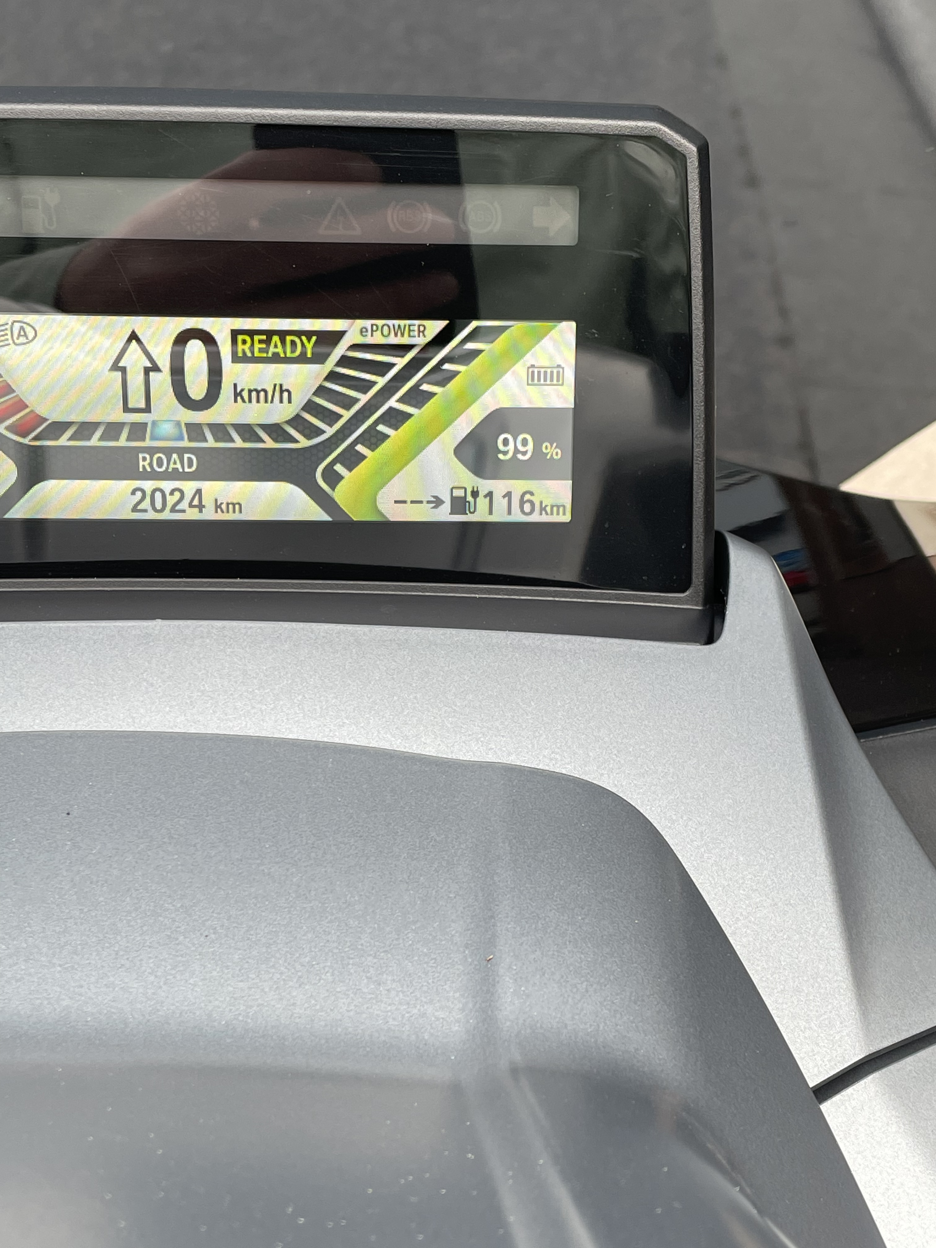

So, heute morgen Ladung beendet. 100 % SoC, Reichweite 85 km, schon besser. An der Arbeitsstelle dann, nach einiger Gefällstrecke 96%, 102 km Reichweite. Es wird also. Bester, wenn auch nicht aussagekräftiger Wert auf dem Arbeitsweg:

Nun, das hängt doch wie immer sehr mit Deiner Fahrweise zusammen: mein LR hat mal 190km im Windschatten hinter nem LKW auf der Autobahn geschafft, bei schönem Wetter mit sportlicher Fahrt ist er auch schonmal bei 70km leer...
