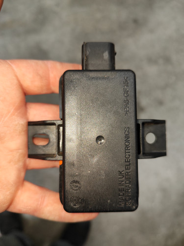

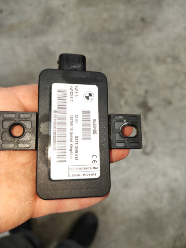

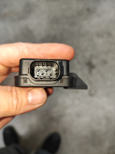

Hallo, hat jemand eine Ahnung wo sich diese Teil bei Fahrzeugen mit Reifendruckkontrolle befindet ?

Ich finde dieses Modul im Zusammenhang mit dem CE04 nicht. Dein Link war auf den alten Leebmann Webshop, im neuen und aktuelleren findest du den CE04 (K07) auch nicht bei den kompatiblen Fahrzeugen.
https://next.leebmann24.de/bmw-motorrad ... i-10003858
Ich kann am Abend mal schauen, ob ich Infos über die RDC Sensoren und das Steuergerät (vermutlich in der ZSE verbaute Funktion, die über Freischaltcodes oder eben dein ISTA/P zu aktivieren ist) bekomme.

Mir düngt das man dieses Modul nicht braucht. Das TFT empfängt das eventuell selbst ? Wäre auch die Erklärung warum das Teil in dem von mir verlinkten Katalog mit Bildern nicht auftaucht.

Die offizielle RDC Nachrüstung besteht nur aus den Sensoren 36319832032 und den Befestigungsschrauben 36318359961 sowie einem Freischaltcode. Somit ist der Empfänger wie bei den anderen BMW Mopeds nun fix im Keyless-Ride Modul integriert. Dann brauchst du auch die LID Sensoren und nicht mehr Schrader.
