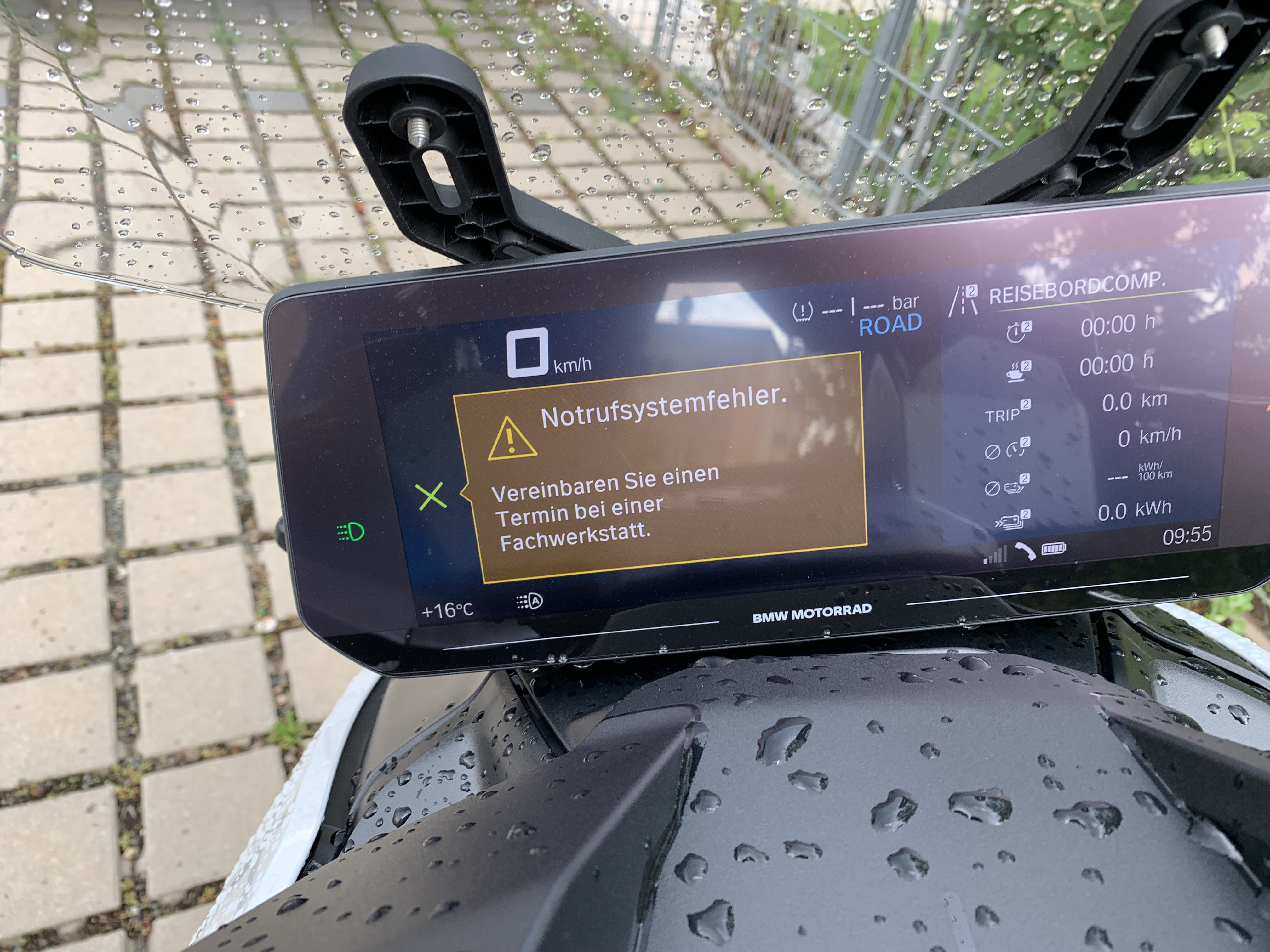

Erst die 12v Batterie leer und jetzt streikt der Notruf.
Montagsmaschine???

Den Notruf kennt hier fast jeder. Wenn das wiederholt Auftritt dann würde ich da was machen.

Hatte ich gerade gestern wieder. In der Tiefgarage. Kam aber auch schonmal während der Fahrt in der Stadt. Das Ding hat mal kurz kein Netz, das dürfte alles sein.

chris1274 hat geschrieben:
So 6. Aug 2023, 12:53
Montagsmaschine???
Das würde ich nicht überbewerten. Das hatte ich gestern zeitgleich auf allen drei BMW`s die ich habe. Das scheint also eher ein Problem im Backendsystem von BMW gewesen zu sein. Komme gerade aus der Garage, läuft jetzt wieder an der GS, der F 900 XR und der CE04.
