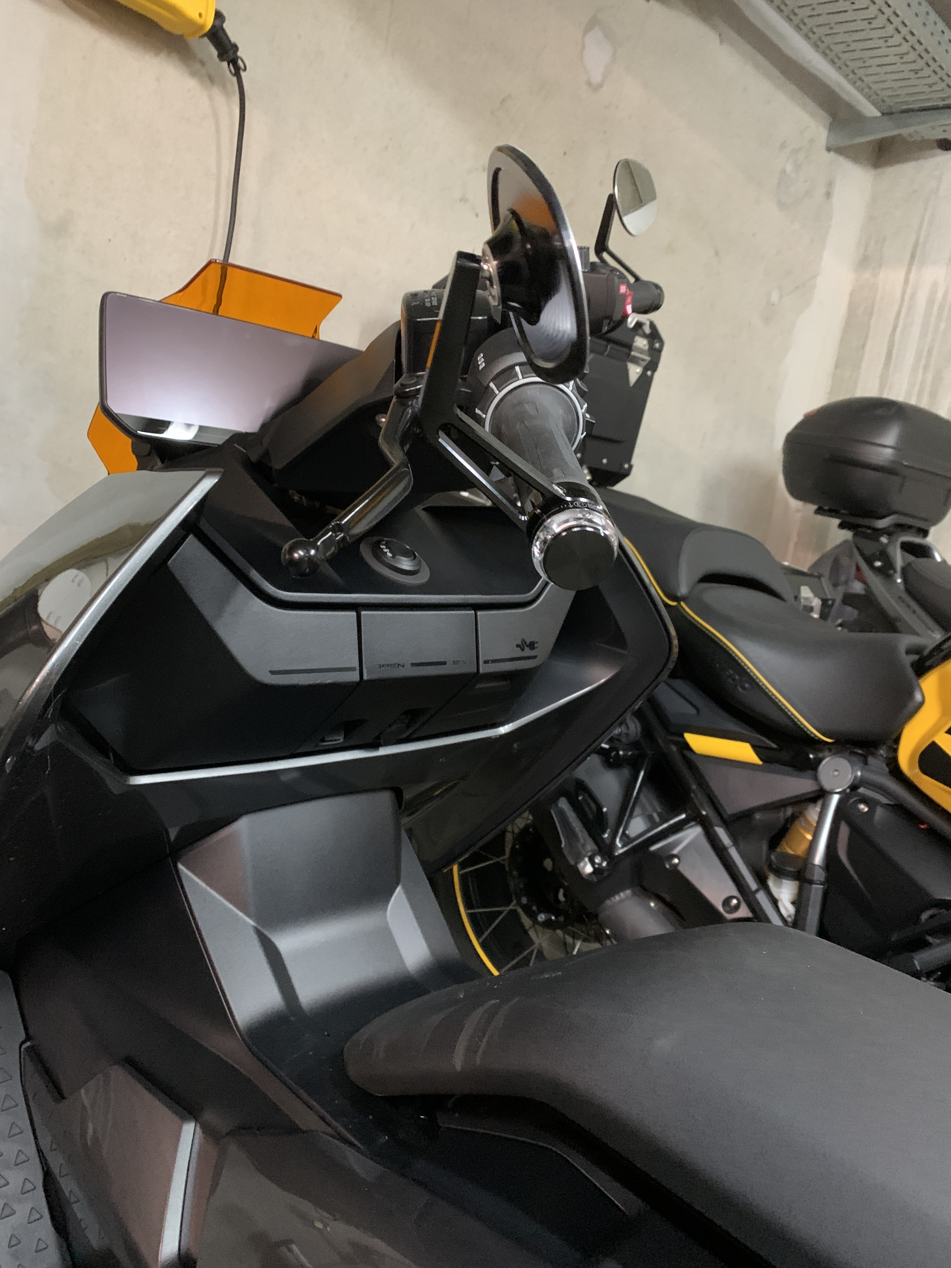

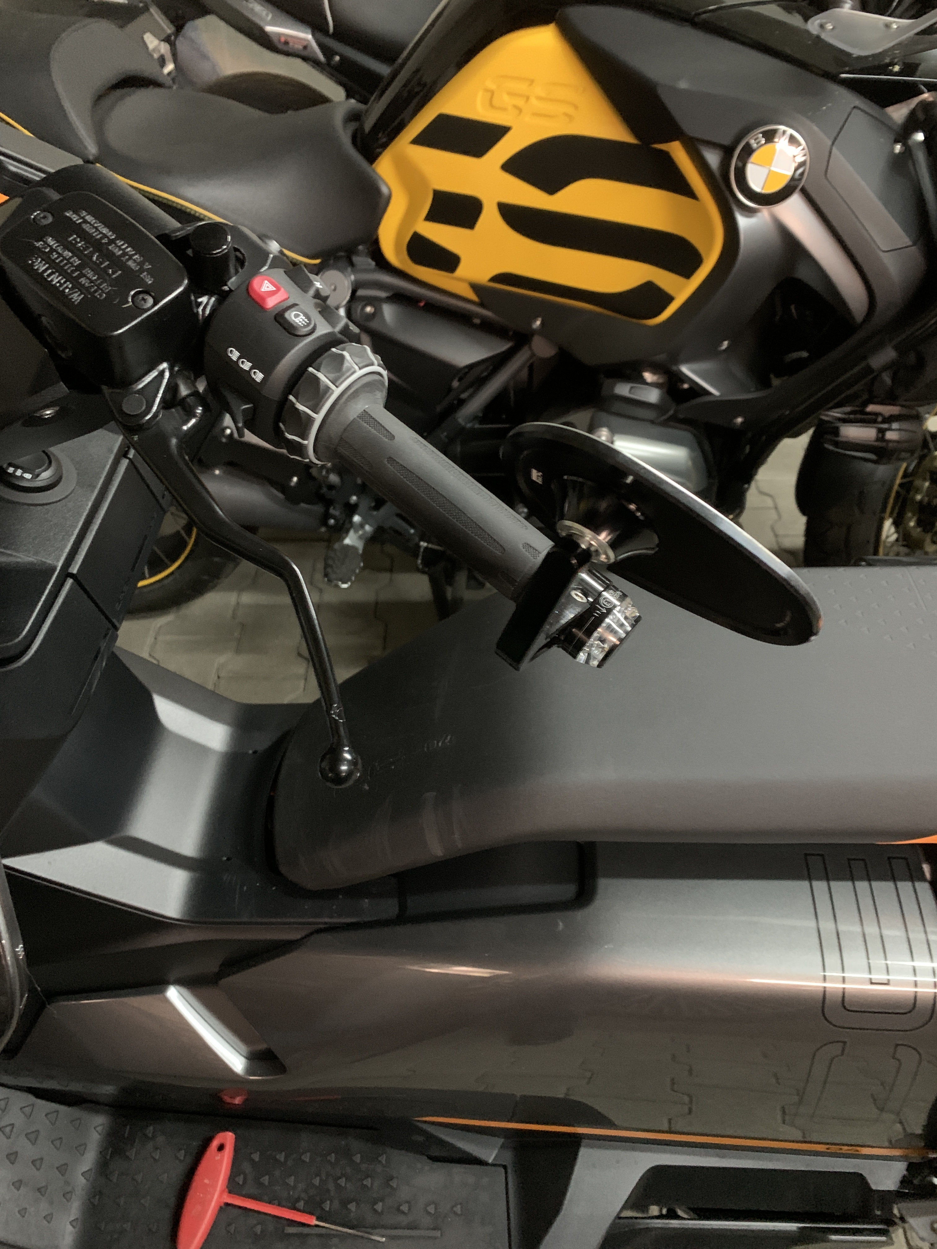

Außerdem habe ich die Lenkerendenspiegel und Blinker von Motogadget verbaut....

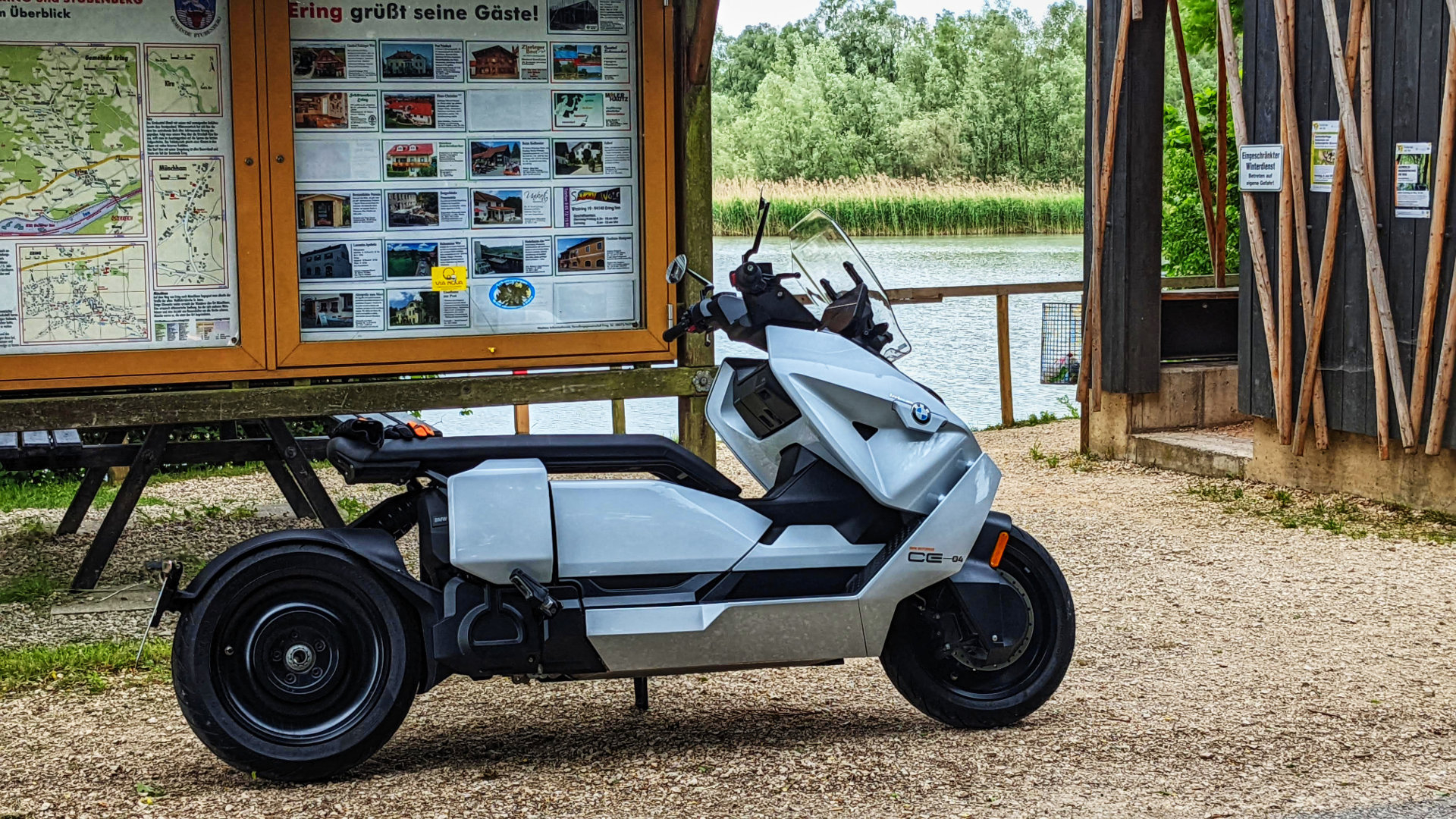

An diesem Bild kann man erahnen, was ich an den Spiegeln gut finde: sie sind fast Luft. Auch beim reinschauen, weil sie randlos sind. Also da ist quasi nix mehr, je nach Blickwinkel. Sehr filigran.HALODRI hat geschrieben: ↑So 29. Mai 2022, 13:16Moin Phil…

Ich hatte mir auch diese Gazzini Spiegel (v.a. Form Palermo) angesehen. Die sind ganz hübsch und zierlich, zudem bezahlbar, aber doch schwerer, und lt. Bewertungen scheinen die gerippten Spiegelarme der konventionellen Gazzini Lenkerspiegel irgendein Vibrationsproblem zu haben, oder sie sind zu labbrig, das ist schwer rauszulesen. Die teuren Motogadget sind minimalistisch und technisch sehr fein.

Moin Guidl..
Die Blinker find ich
genau mein Geschmack.
Bei den Spiegeln weiß ich nicht so genau…da fehlt mir persönlich die Vorderansicht um mehr zu sehen.
Frage dazu, hast du den Lenker fräsen/bohren müssen?
Oder ist der bereits dafür vorbereitet gewesen.
Ich weiß noch von meiner Fatboy das ich das ganze Gedöns erstmal abbauen musste um so ein Projekt zu Ende zu bringen.
Mal eben kurz war das nicht.
Zusätzlich gab es auch noch Stress beim TÜV wegen Stabilität und so.
Bis die 1000er Kellermänner im Brief standen hat es viel Arbeit gekostet.

Also die Halter für die Spiegel und Blinker von Motogadget haben ein M10 Gewinde, die Gewinde im Lenker haben M8.
Das heißt neue Gewinde schneiden und 2 kleine 3mm Löcher für die Kabel im Lenker bohren, für jemanden der keine 2 linken Hände hat gut machbar.
Gruß Guido

Genau, deshalb hat mir Norbert spezielle Adapter für die Motogadget Spiegel gedruckt. Garantiert schneide ich kein grösseres Gewinde in den Lenker des 15k Rollers
- Norbert
- Beiträge: 3427
- PLZ: 22307
- Tätigkeit: E-Ing.
da hätte ich bei aller Bastelwilligkeit auch ziemliche Schmerzen.
M10 in Stahl ist auch nicht wirklich des Heimwerkers übliches Tun. Unbedarfte Bastler dürften daran scheitern. Mit dem Akkuschrauber wird das nix.
ABER: Es gibt Leute mit kleiner Drehmaschine, die drehen sich einen Adapter, bevor sie M10 in den Lenker schneiden.
Dann gibt es Leute, die haben keine Drehmaschine aber mit M10 in Stahl kein Problem.
Noch andere kennen einen, der einem den Adapter macht
Den Spruch: "Wenn man nur einen Hammer hat, sieht jedes Problem aus wie ain Nagel." finde ich gar nicht so negativ. Man darf es damit nur nicht übertreiben.
