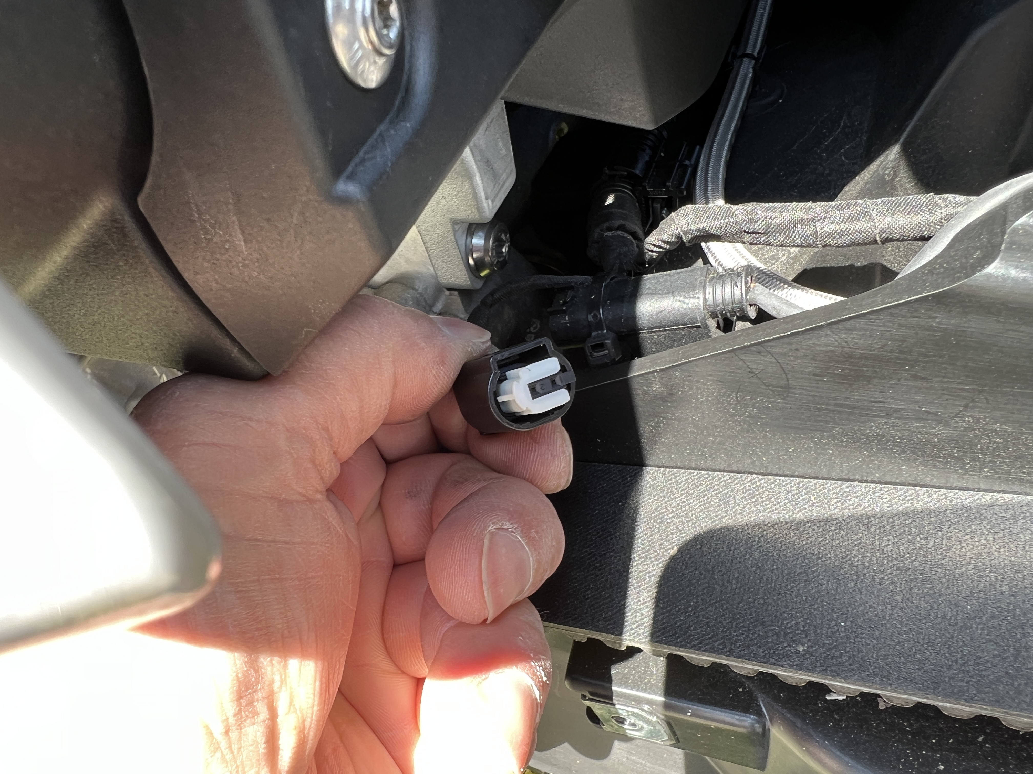

ich bin dabei ein Heck mit Alu Kennzeichenhalter und Kellermann Atto DF zu bauen. Ich habe auch eine Micro-Kennzeichenleuchte.
Ich habe heute gesehen, dass die Kennzeichenleuchte einen separaten Stecker hat und von der Diagnose überwacht wird. Mittels Stecken der Kabel habe ich gesehen, dass meine Kennzeichenleuchte auch positiv geprüft wird. Neben den Steckern für die Blinker brauche ich aber den Kennzeichenstecker, weil ich den Kabelbaum nicht verändern will.
Weiss jemand eine Bezugsquelle, wo man diesen Stecker bekommen kann?
Das Bild zeit die Gegenseite des Kabelkbaums.

Bei BMW gibt es diesen Stecker leider nicht einzeln sondern nur komplett mit der Kennzeichenleuchte (63267924546).

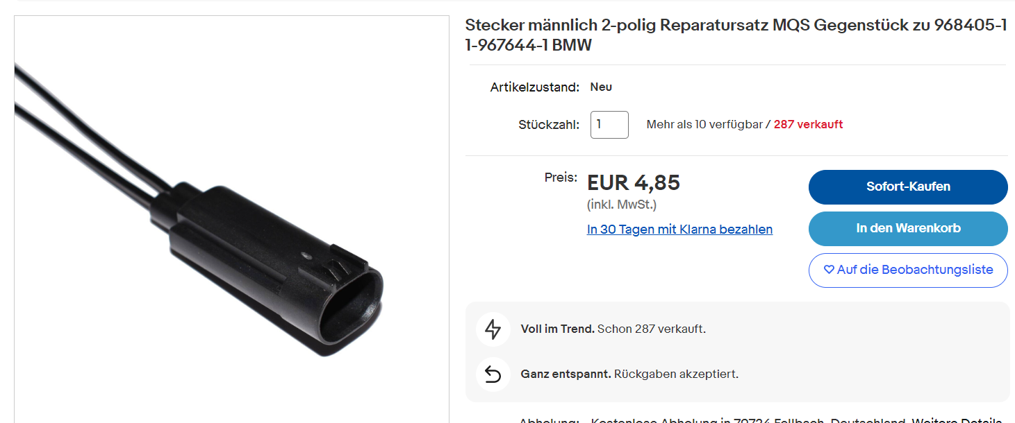

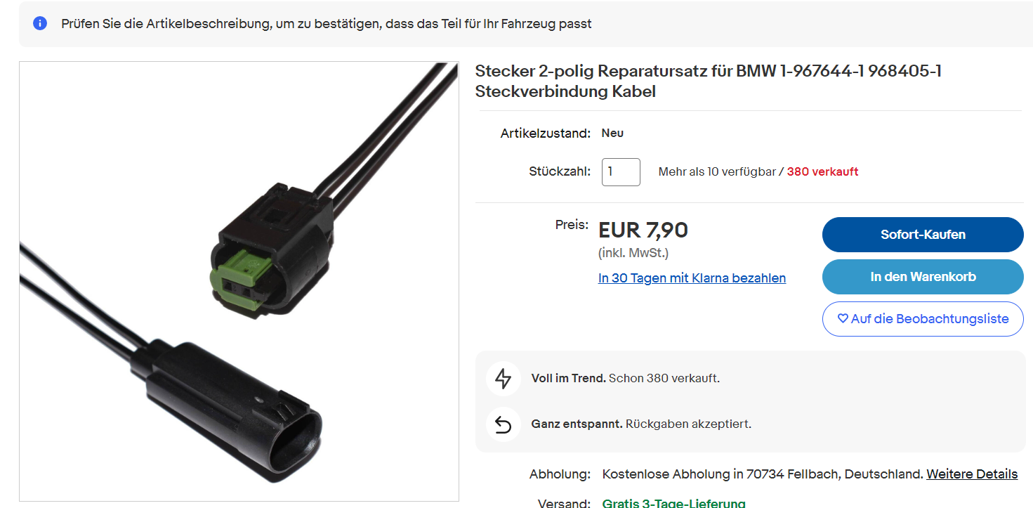

Ich denke ich habe ihn:
im mc-shop24 beigibt es offenbar fast alle Stecker, die man benötigen könnte.

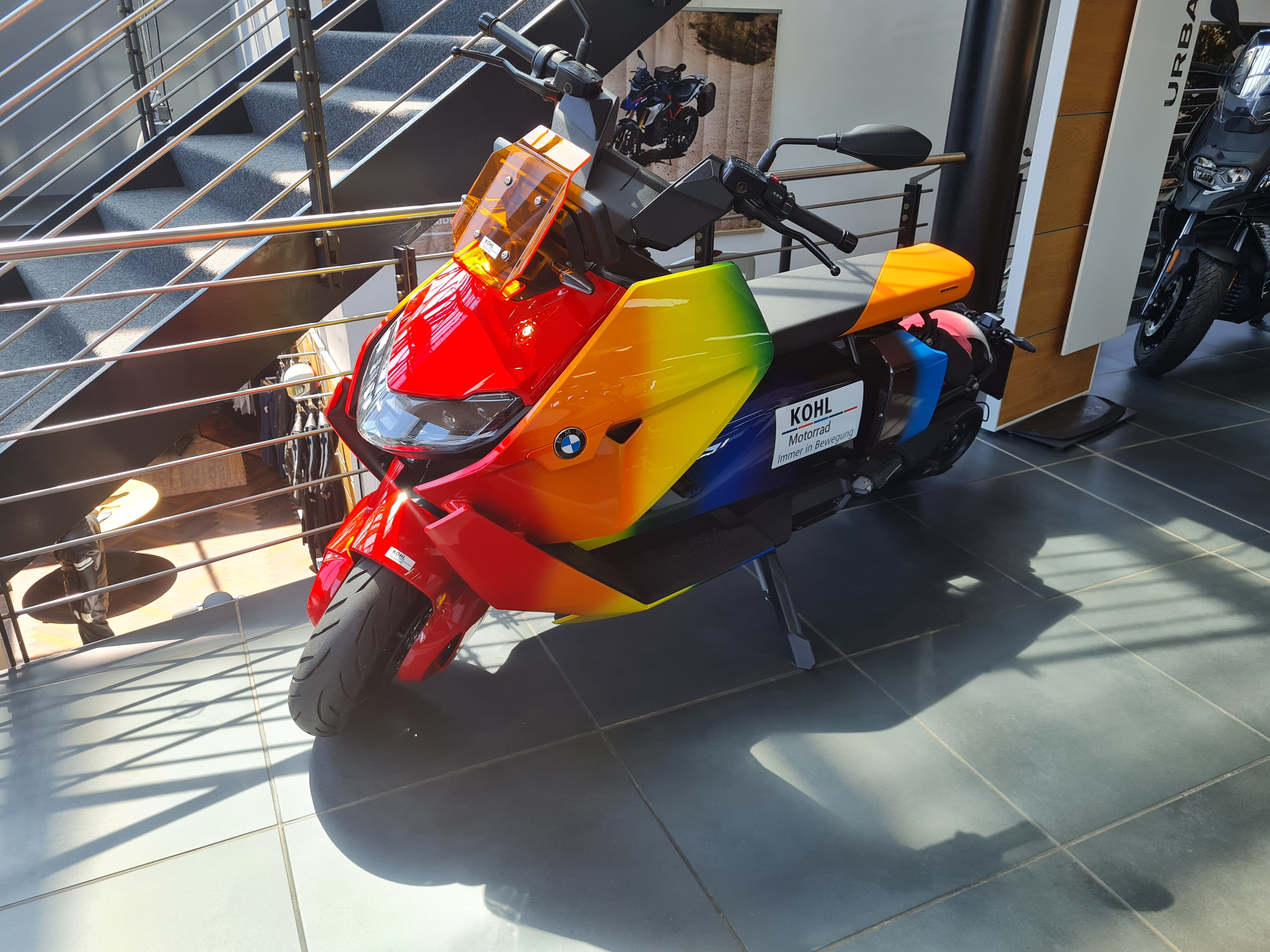

Steht so bei meinem Händler in Aachen. Lackiert.
