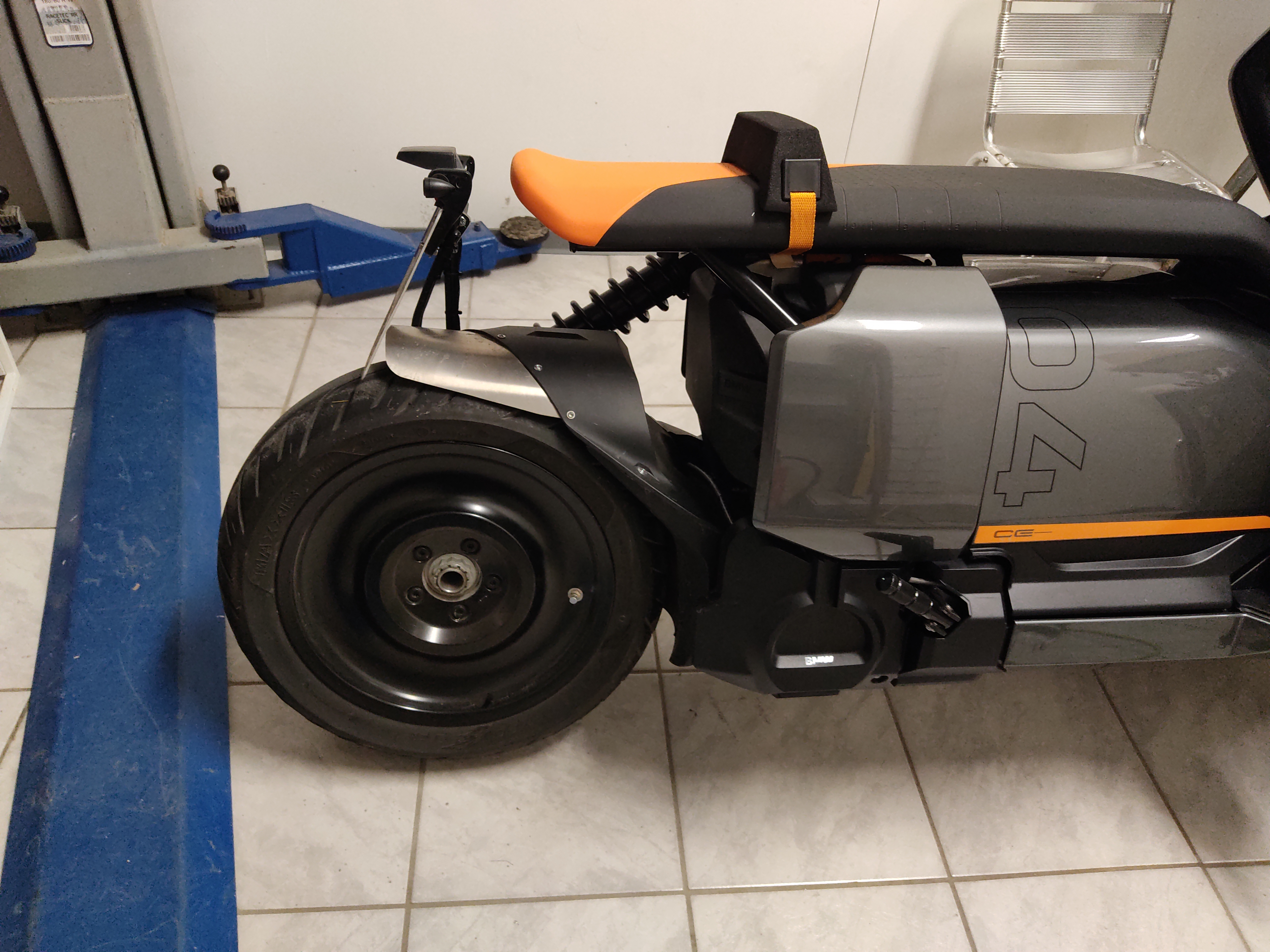

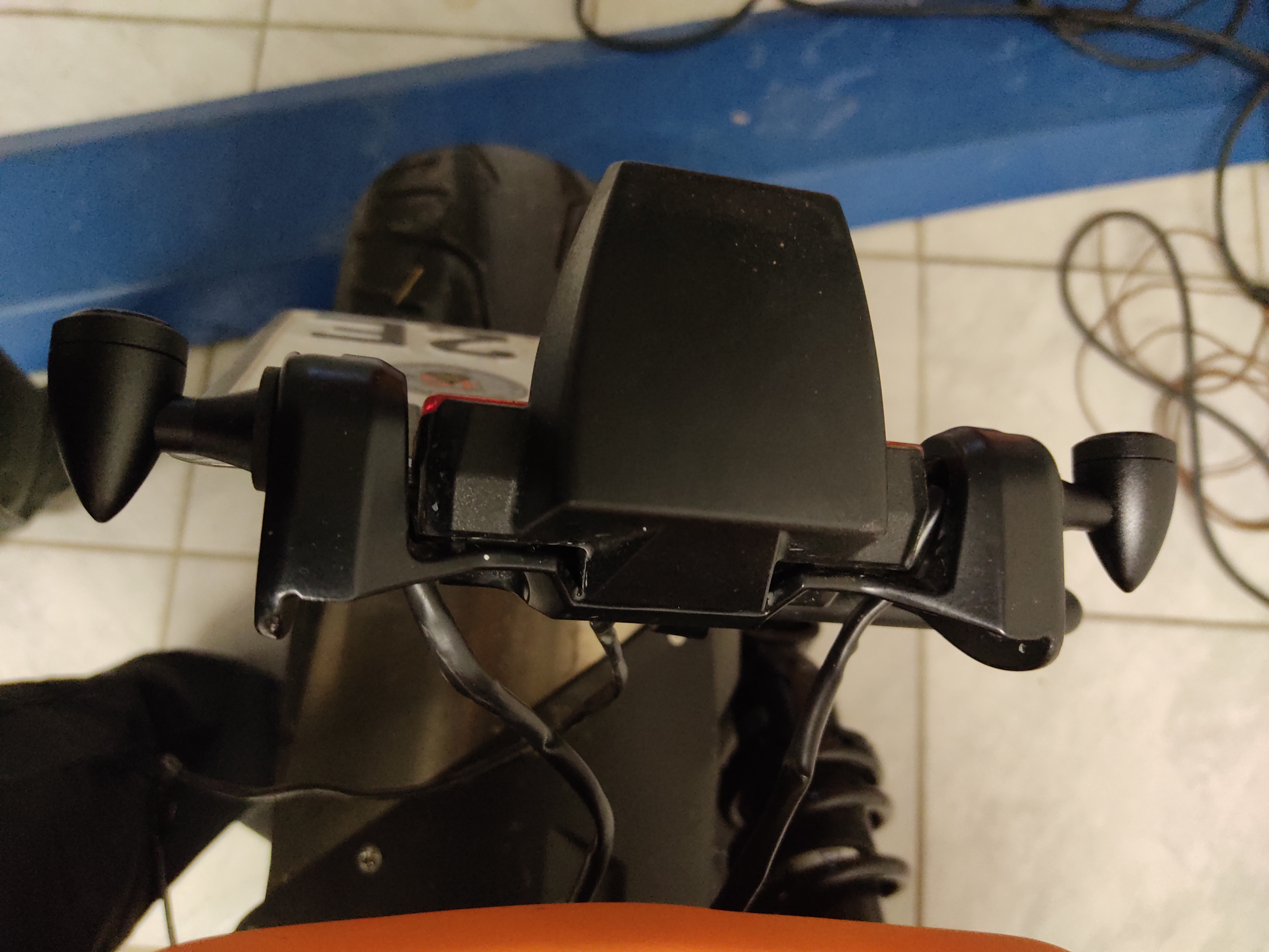

Läuft... :mrgreen:
Mal schnell abgeklemmt, muss ich noch vernünftig verlängern und verlegen.
Das ganze originalel kzh Konstrukt passt von den Proportionen nicht mehr da wird sich noch was tun da bin ich mir sicher. :)

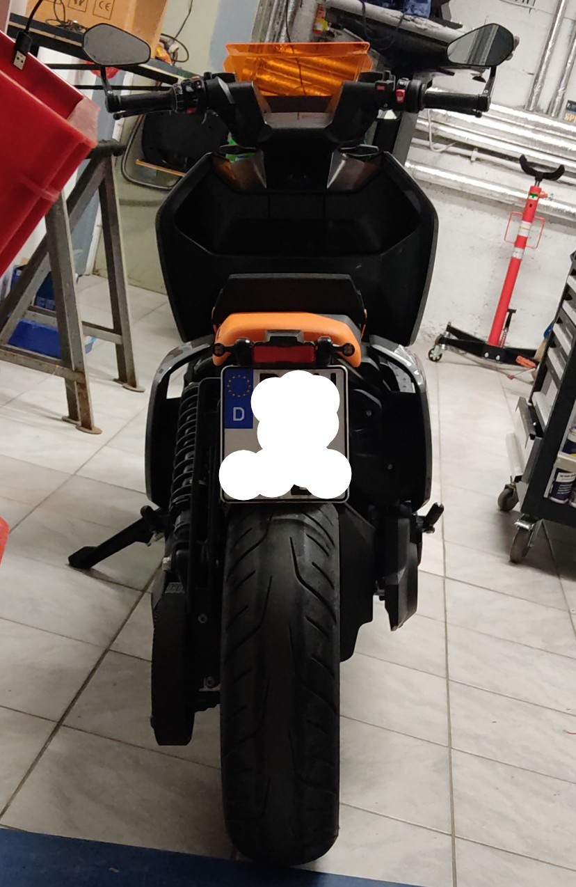

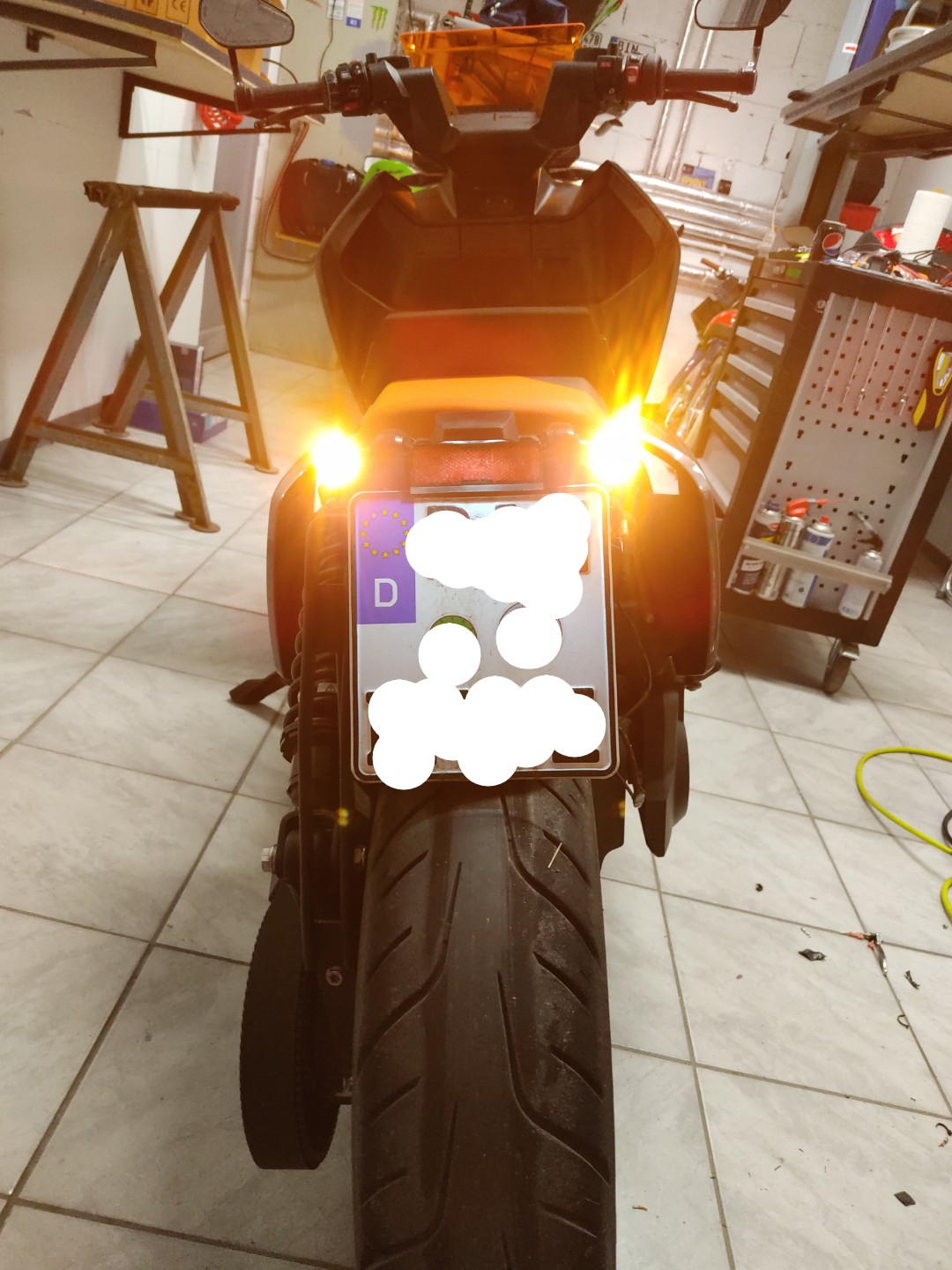

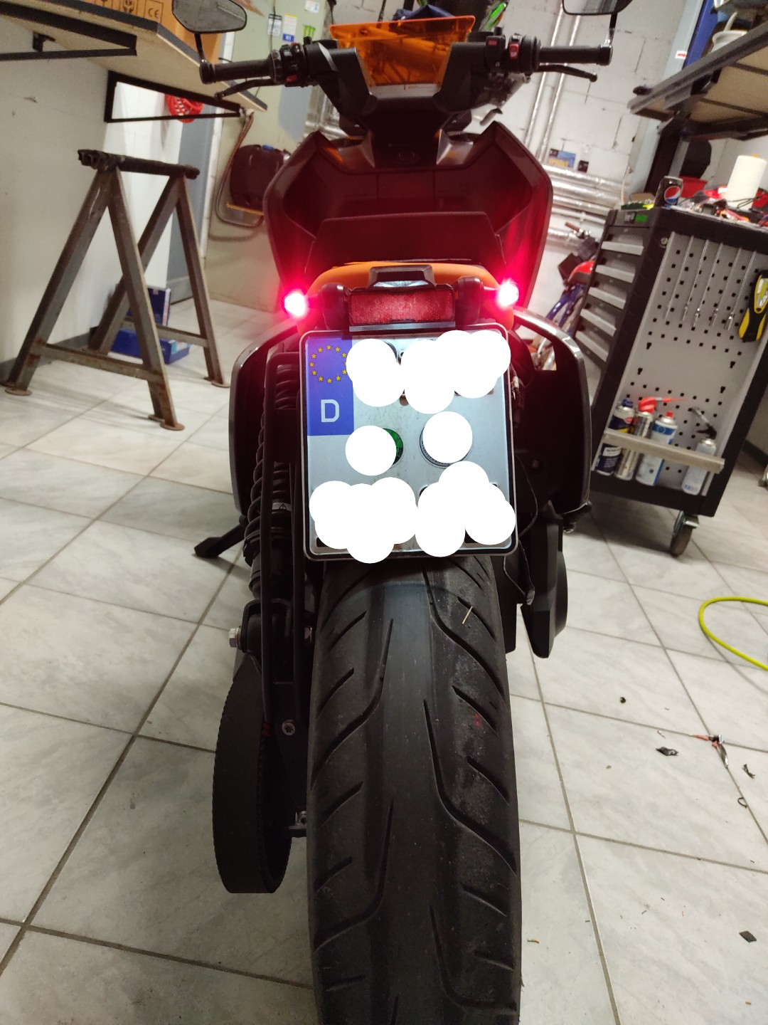

So erstmal gut so. Die Optik mit dem schwebenden Schild ist schon besser. 8-)

Die Blinker waren auch meine Favoriten, schön das es noch jemanden gibt dem sie anscheinend gefallen.👍
Ebenfalls sehr schön diese jetzt schon am CE montiert zu sehen.
Ja und wenn es in kürze von Herstellern sog. Kurze Heckumbauten gibt bin ich sicherlich mit am Start.
Gute Arbeit übrigens.👍

Musstest Du wie Phil am Roller elektrisch was verändern, damit die Blink-/Rück-/Bremsleuchten (ohne Fehlermeldung) funktionieren?

Nein, funktioniert alles UND jetzt kommt es sogar mit einem Kabel weniger. Ich vermute das meine Blinker sich die Masse für Blinker und Rücklicht teilen.

Nein, funktioniert alles UND jetzt kommt es sogar mit einem Kabel weniger. Ich vermute das meine Blinker sich die Masse für Blinker und Rücklicht teilen. Ich stehe ja eigentlich auf solche "herausforderungen" die aktion war leider schon nach 3h beendet. :roll: ;)

Es gab Leute,.die von Problemen bei direkt angeschlossenen Blinkern berichteten, falsche Displayanzeigen, keine Ahnung wie das gehen soll, aber was weiß ich.
