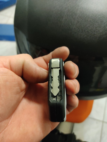

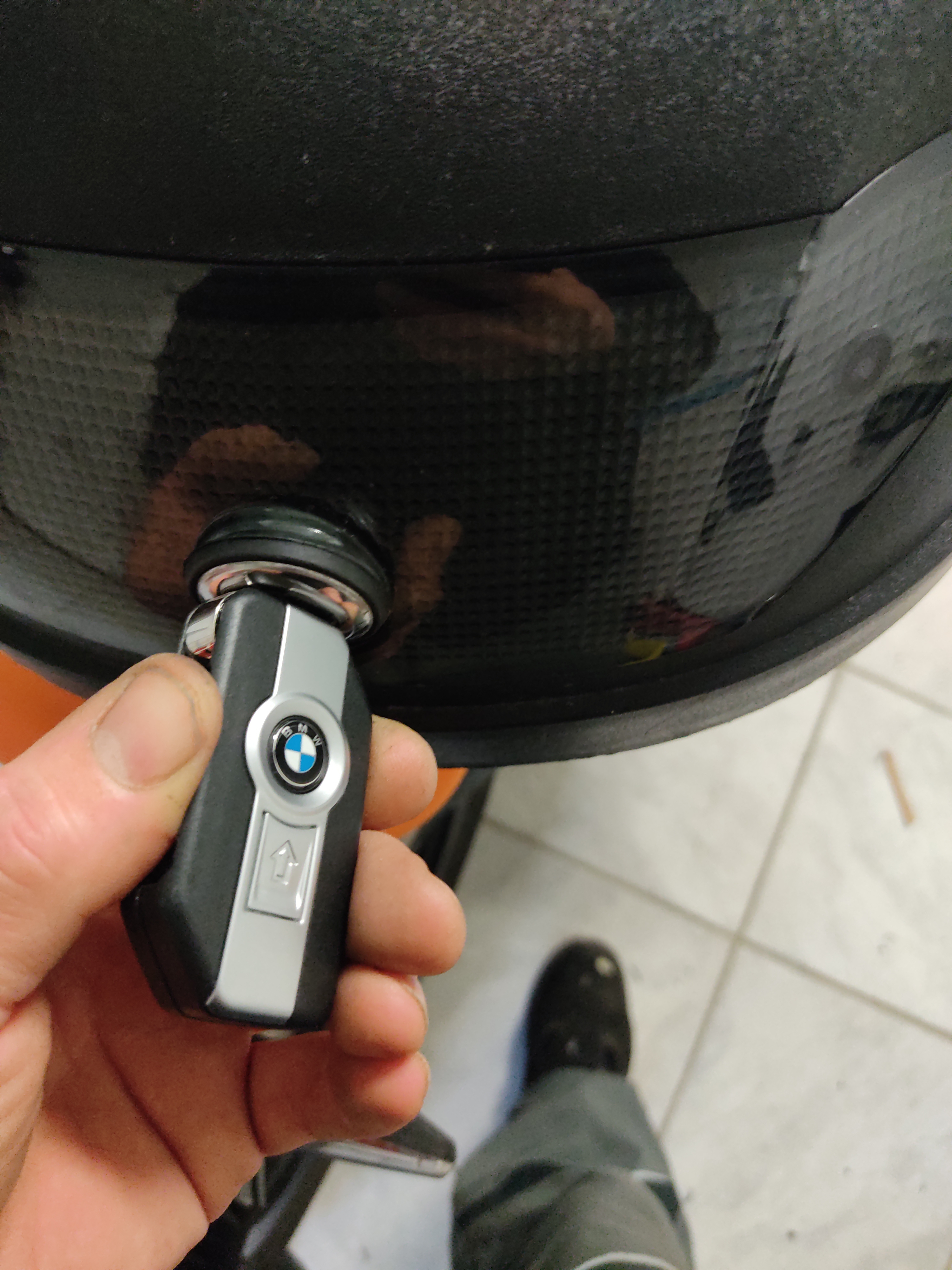

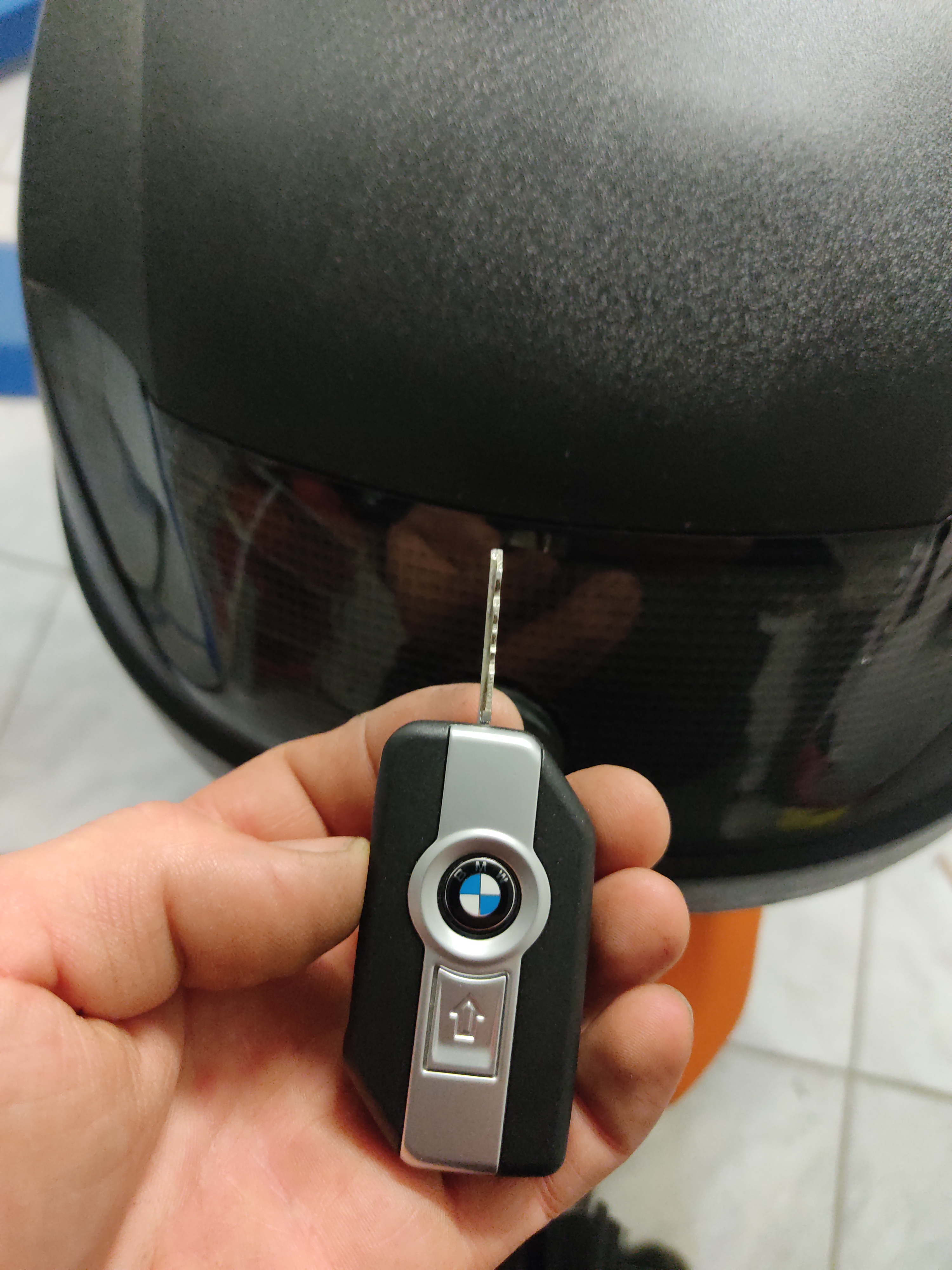

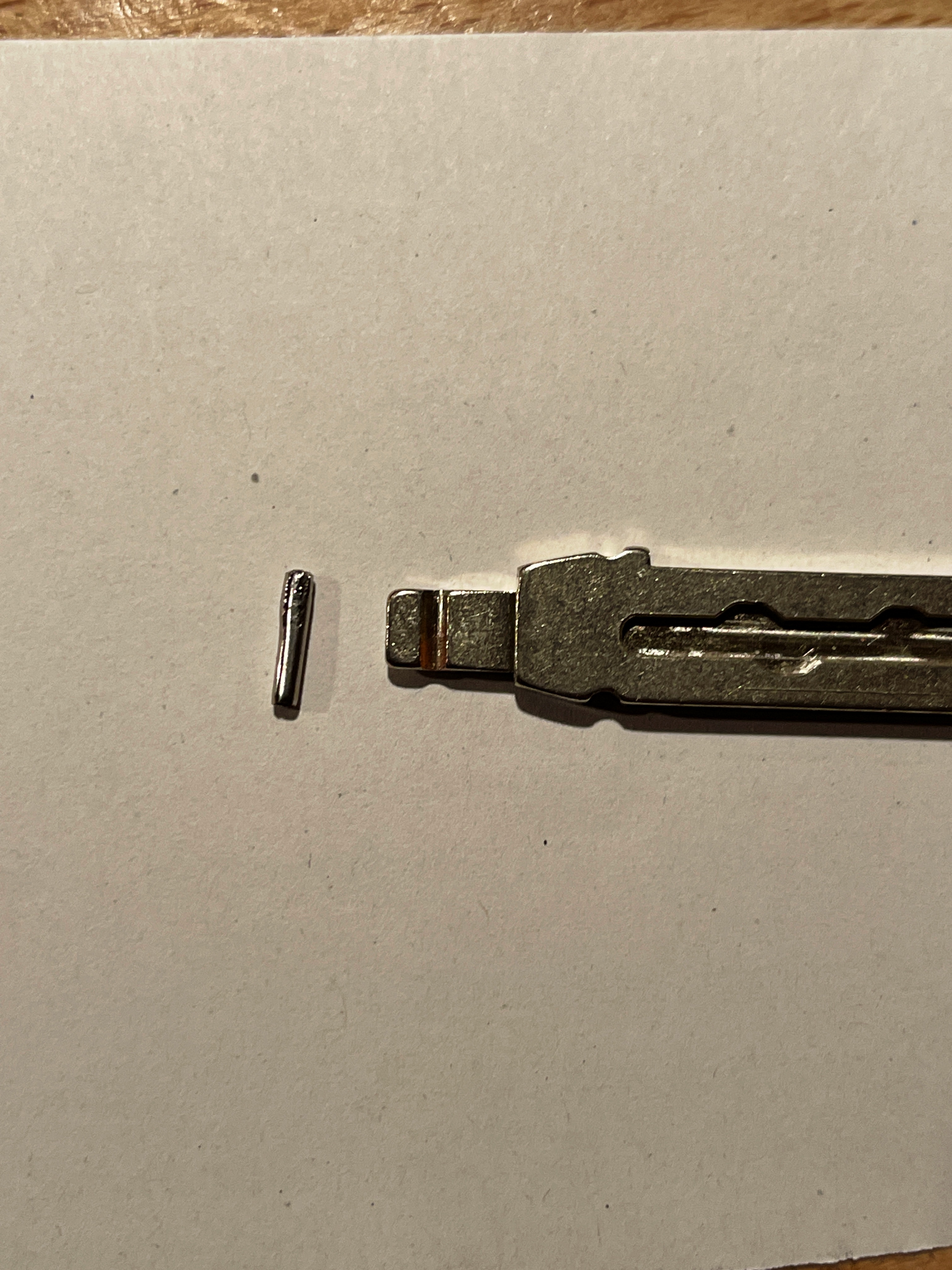

ich habe mich auch an die Modifikation des Schlüssels gewagt und nun ist er von der Shad Box im BMW Schlüssel integriert.
Man braucht einen Hammer und einen gaanz dünnen Nagel um zunächst den Splint, der den Bart hält, herauszuschlagen. Siehe Bild.
Dann gilt es den Plastikgriff vom Shadschlüssel zu entfernen. Ich habe ein Messer neben dem Bart hineingedengelt. Auf beiden Seiten. Dann kann man den Bart herausbrechen. Danach wird der Bart so gefeilt wie der original Schlüssel aussieht. Also ein elektrischer Schleifstein ist hilfreich und ein paar Minifeilen braucht man. Bei mir hat das ungefähr eine Stunde insgesamt gedauert. War für mich aber auch das erste Mal.
Dann den geänderten Schlüssel anpassen und den Splint wieder hineintreiben. Fertig ist das ganze.
