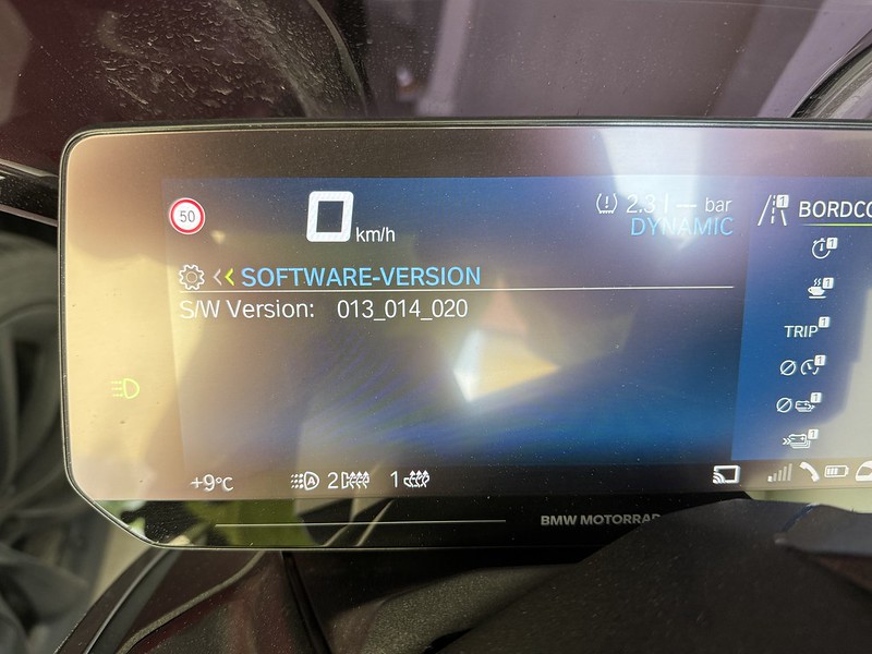

tuxian hat geschrieben:
Fr 19. Apr 2024, 12:32
Bild[
Nein, ich habe vor knapp einem Jahr diese Version erhalten.
Benötige bald das ein Service und neue Reifen.
Mit dem Softwaareupdate geht sich das vermutlich in einem Tag wieder nicht aus :roll:
So 9. Mär 2025, 12:13
013_014_020 ist eine vorherige Version. Die (noch) aktuelle Katastrophenversion ist:
Die habe ich im April/Mai 2024 bekommen

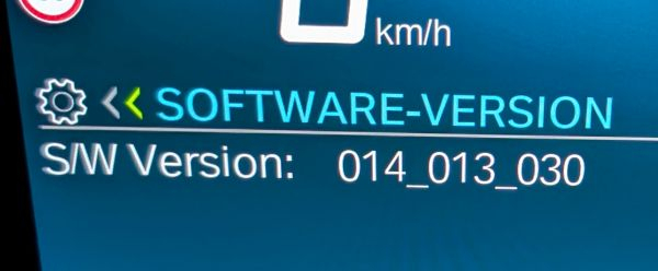

Sascha_Sch hat geschrieben:
So 9. Mär 2025, 18:22
Kadett 1 hat geschrieben:
Fr 7. Mär 2025, 07:43
chrisly hat geschrieben:
Do 6. Mär 2025, 22:02
Hört sich gut an.
Ich habe heute einen Werkstatttermin vereinbart wg. quietschender Bremse und Update.
Sie konnten mir aber nicht sagen, ob und welche neue Version verfügbar ist.
Kann man sicher sein, dass die 14er-Version bereitsteht und installiert werden kann?
Da mußt du Sascha_Sch fragen. Vermutlich hat er seine Version in der Werkstatt bekommen, ansonsten freue ich mich auch auf einen " Spielkameraden" :lol:
Hi,
wurde in der Werkstatt gemacht, haben die über Nacht gemacht. Nachmittags abgegeben und am nächsten Tag wieder geholt.
Danke, sehr wichtige Information!
Dann können also alle mit dieser Murks-Version 014_013_030 anfangen ihre Händler/Niederlassungen zu nerven ;-)
Werde ich gleich mal machen.
