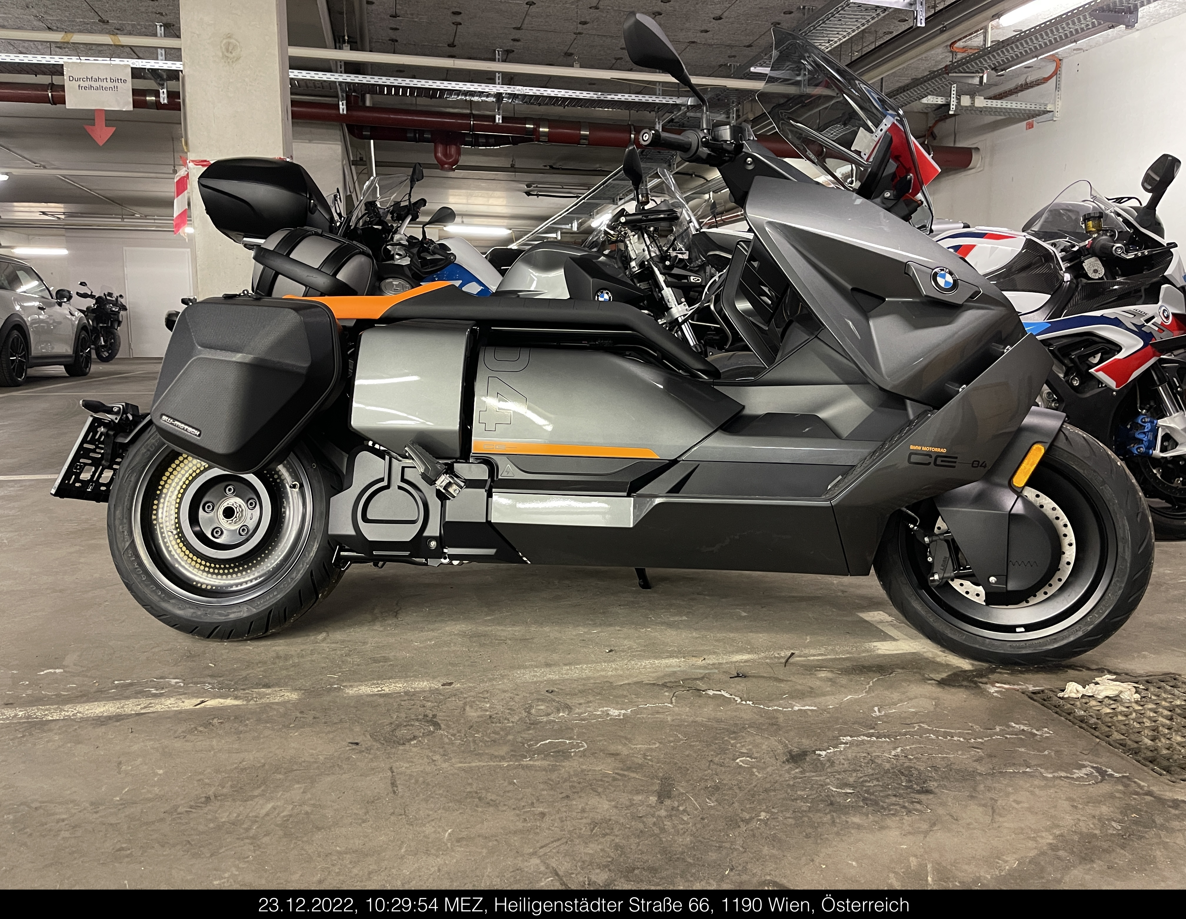

Hier ein Foto von meinem der einen SW-Motech am Hintern kleben hat.
Mal eine Frage in die Runde:
Habe den Verkäufer nach der Brücke gefragt weil ich vor hatte ab und zu mit so einer Tasche die man festschnallen kann zu fahren.
Der hat mir aber mitgeteilt wenn die Brücke drauf ist kann da hinten kein Sozius mehr sitzen :shock:
Stimmt das ?
Beispieltasche hier: https://de.aliexpress.com/item/32947885 ... JI7Ad3HIBm
Übrigens, auch wenn es so aussieht, der Seitenkoffer ist nicht so breit wie der Lenker und es sieht richtig gut aus wenn man es von allen Seiten sehen kann ;) Video hab ich leider keines.

Das sieht nicht schlecht aus mit der SW-Motech Tasche. Mit ein Grund warum ich gerne den original Träger hätte.

CE04 hat geschrieben:
Fr 23. Dez 2022, 22:17
Stimmt das ?
das ist korrekt und daß Du das bisher nicht mitbekommen hast wundert mich sehr. Deswegen warteten doch alle auf die Drittlösungen mit Topcase hinter der Sitzbank! Original von BMW sitzt die Brücke für das Topcase genau da wo der Mors vom Sozius hingehört.
Für Menschen ohne Geschmacksverirrung ist das aber egal denn für die kommt ein Topcase auf dem CE04 niemals in Frage. (Bitte nicht zu ernst nehmen, ist ein Running Gag...)
