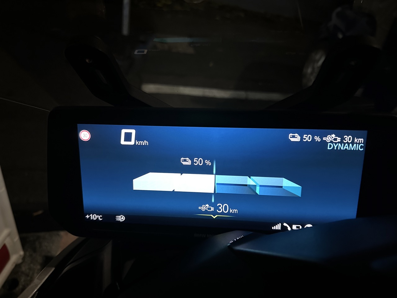

Sagen wir mal so: An Strecken über 60km glaubt der kastrierte CE 04 nicht mal selber. Leider ist die Vorhersage ziemlich realistisch.chili-palmer hat geschrieben: ↑Sa 29. Okt 2022, 21:57Der kastrierte Akku ist zwar einerseits ein schlechter Witz

Re: CE 04 Akku, Reichweite
…siehe die Temperatur (10 Grad) und „Dynamic“… wahrscheinlich bist du dann auch „gut unterwegs“ mit der Stromhand…
