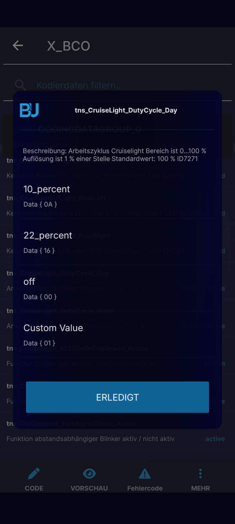

@ Norbert
Hast du die Cruise Lights auf 10 Prozent oder sogar weniger eingestellt?
Ich habe vorne neu Blinker. Die Lauflicht Blinker sind leider nicht soooo stabil gewesen beim Putzen gegen gekommen ab... Ich hab jetzt was normales und da kam mir die Cruise Lights wieder auf den Schirm. Leider spreche ich kein Hex etc. Ist nicht meine Welt. Weiß jemand wie man z.b 5 Prozent einstellen könnte ?

Re: CE 04 - Codieren mit Bimmercode, E-sys und weitere
Puhhh, das habe ich alles schon wieder vergessen, beim neuen offenen habe ich da nix mehr gemacht. Da musste ich mit dem Komfortblinker ja nicht mehr tricksen, der hat das.
Vom Cruise-Light bin ich wieder abgekommen. Das ist mir auch nicht wichtig genug, um dafür eventuelle Diskussionen mit der Rennleitung zu riskieren.
Aber beim Hex-Problem kann ich vermutlich helfen:
Bei 10% steht "0A" drunter. Das ist ganz einfach "10" in hex. Das kann zwar auch jeder besserer Taschenrechner (DEC, BIN, HEX) aber sowas geht auch im Kopf:
Bei HEX gehen die Stellen nicht von 0...9 sondern 0...9 A B C D E F, also bis 15 dezimal. Also A entspricht 10, F entspricht 15.
Wenn HEX gemeint ist, schreibt man das meist "x0A".
Bei der letzten Stelle ist es also einfach, das xA ist 10, die 0 ist nur die führende 0 (weil immer ein Byte geschrieben wird und zwei HEX-Stellen sind ein Byte - deswegen nutzt man überhapt HEX!).
Die zweite Stelle ist immer mit 16 multipliziert, eben wie bei DEC (also normal) mit 10. Die 22% sind x16. 1 x 16 + 6 = 22. Blödes Beispiel um HEX zu erklären
xED wäre dezimal 237. xE ist 14, mal 16 macht 244. xD ist 13, also 244 + 13 = 237.
Eigentlich ganz einfach, oder?
Sonst nimm einfach irgendeinen Rechner auf dem Handy, Windows oder so, wenn da die Buchstaben A bis F zu sehen sind, dann kann der das.
Echte Embedded-Softwerker haben so einen Rechner übrigens im Hirn fest verdrahtet.
Behelfsweise kannst Du auch eine ASCII-Tabelle nehmen, da stehen die Werte meist in DEC und in HEX. Was das in ASCII bedeutet kannst Du ja ignorieren.
Edith ergänzt noch: 5% müssten also einfach x05 in HEX sein. 15% wäre x0F
Norbert

Erstmal Danke für die Abhandlung...
Morgen gleich mal probieren.
Ergänzung:
Die Werte dürften da oft in HEX stehen. Oft eben einfach nur so, ohne x davor. Wenn da also 50 steht, könnte das auch HEX sein und 80 dezimal bedeuten.
Programmierer haben es manchmal nicht so mit Dokumentation und klaren Konventionen. "Code, which was hard to write, should be hard to read!"
